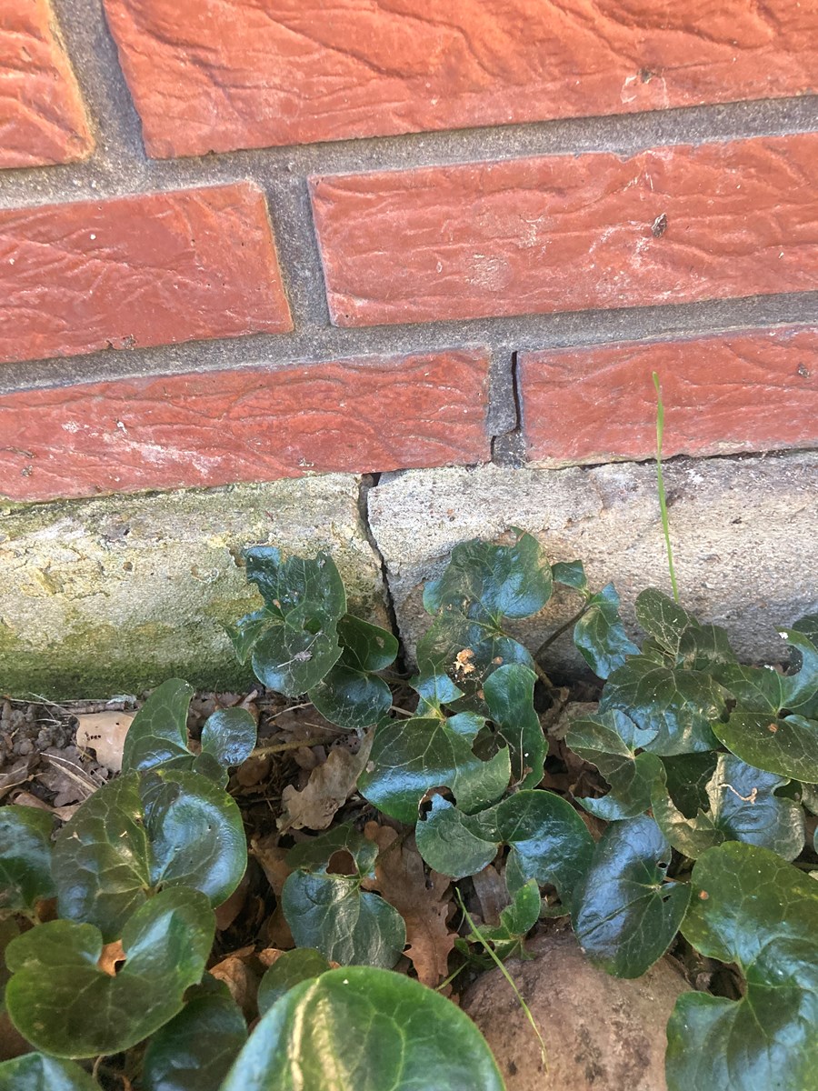

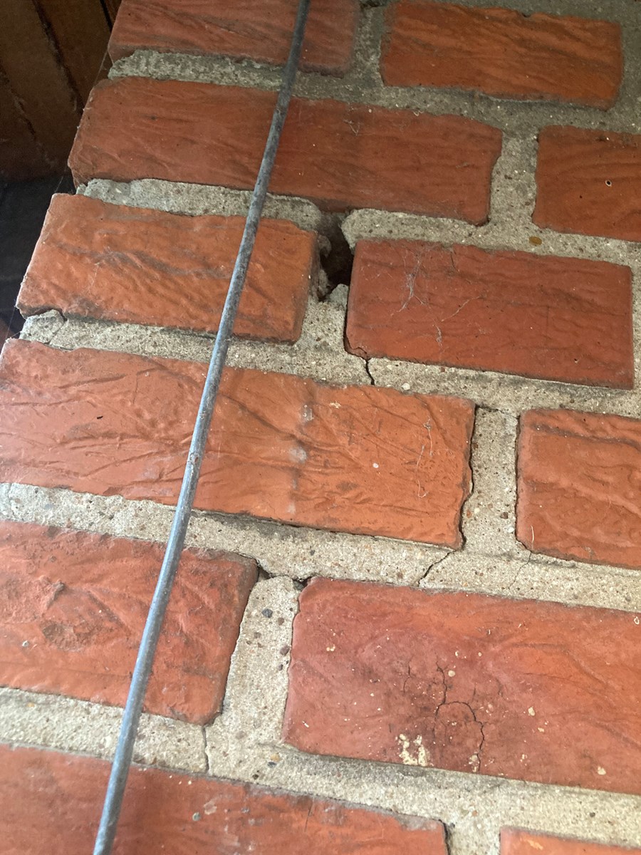

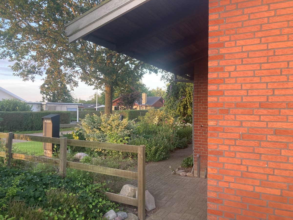

Jeg har kig på et hus jeg er interesseret i.

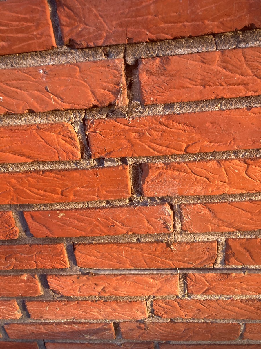

Men huset har lidt revner i ydervæggene/sokkel mod nord.
Det drejer sig om et almindelig parcel hus fra 1965. Som er udbygget i 1971 med indvendig garage og senere 2006 med en ekstra stue.
Er det NO GO med her revner? Nogle gode råd?
Kan det fixes og holde i fremtiden til en ok pris?
På forhånd tak. Rasmus

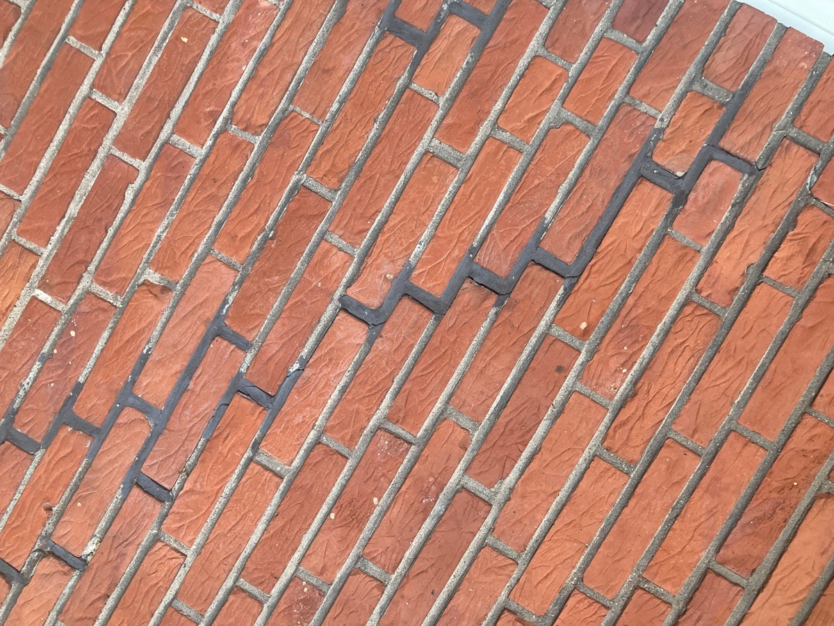

Revner i facaden på gamle huse er ikke unormalt, det der er interessant er om revnerne udvider sig og det kan du se at de gør på det billede hvor revnen er forsøgt udbedret, der er den kommet igen og det er et potentielt problem som du nok skal forholde dig til, men et decideret No Go synes jeg ikke det er.
