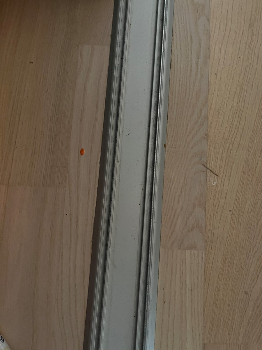

søger et godt råd eller erfaring fra andre, som har skiftet trægulv i et værelse med eksisterende trægulv.
Pt. ligger der et 15 år gammel parketgulv, som nu skal skiftes ud. Men i et indhak er placeret en skydedørs garderobe, hvor det nuværende gulv går med ind under selve inventaret i garderoben.
Det vil være et større arbejde at skulle pille det hele ned for at ligge nyt gulv, så nogen med erfaring her?
Kan naturligvis godt fjerne skinnen i gulvet, da den er limet fast, men som sagt er udfordringen selv inventaret bag lågerne :)
Kan godt leve med det gamle gulv bliver inde bag lågerne...
På forhånd tak for indspark.
Mvh Casper
Velkommen på lds.
Du angiver vel selv løsningen, at tage bundskinnen af og skære gulve foran inventaret.
Det kan dog give problemer med at få ny og gammel gulv til at passe sammen både højde og sammenskæringen
Jeg ville nok gå det stykke videre og tage inventaret ned midlertidig.
Den sved på panden det giver, er glemt om 1 måned medens du i årene fremover kan glæde dig over at du gjorde det ordentlig fra start.
