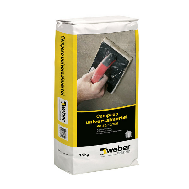

Jeg ville bruge sådan noget tør-mørtel i stedet for, det skal bare røres op med vand.linK

Ok tak for svar til jer begge, jeg bruger noget almindelig universalmørtel i stedet.
