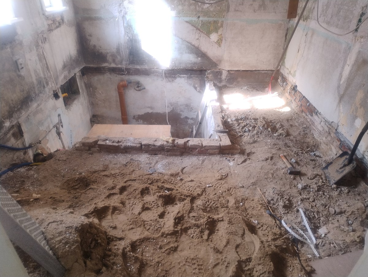

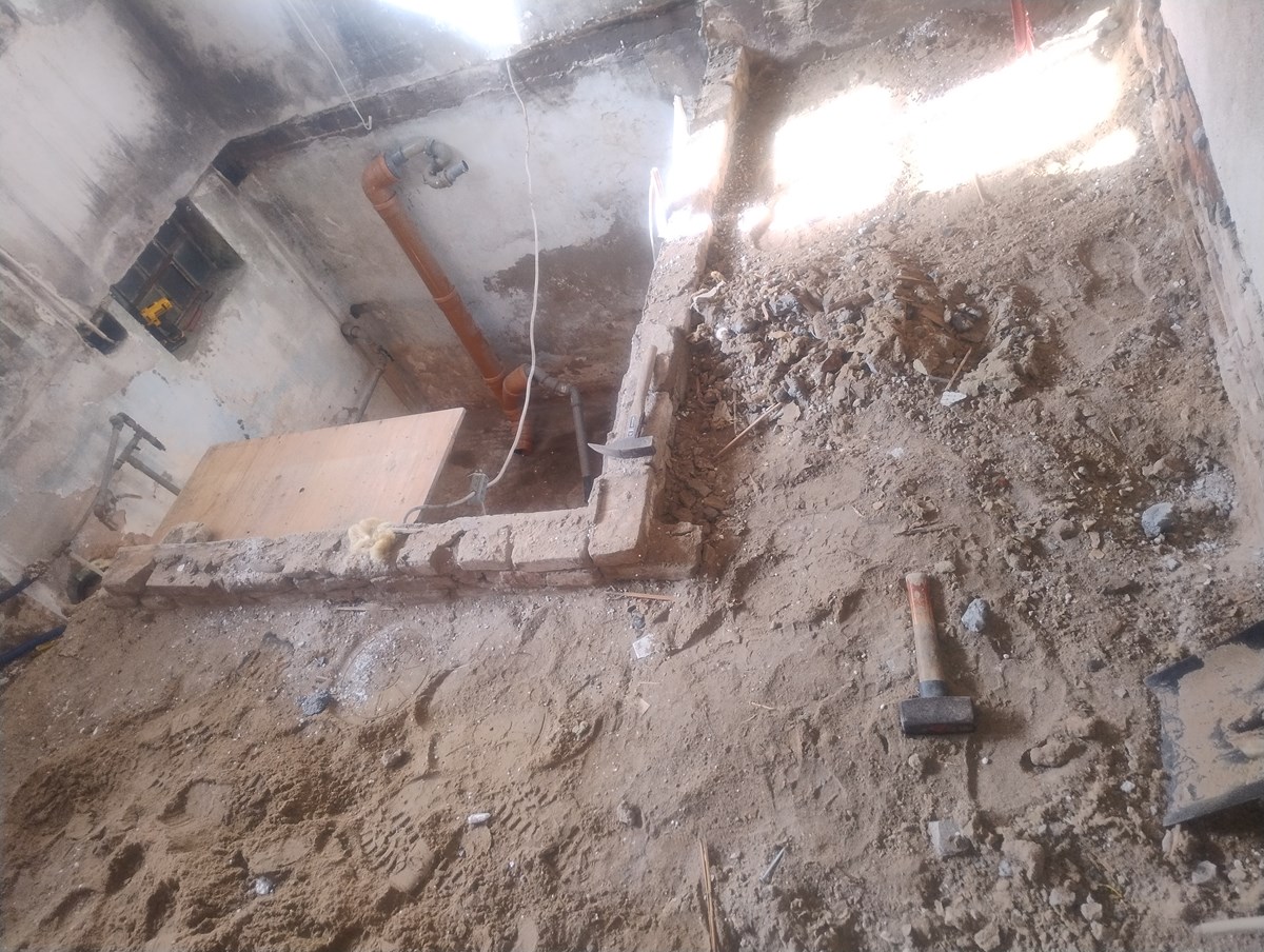

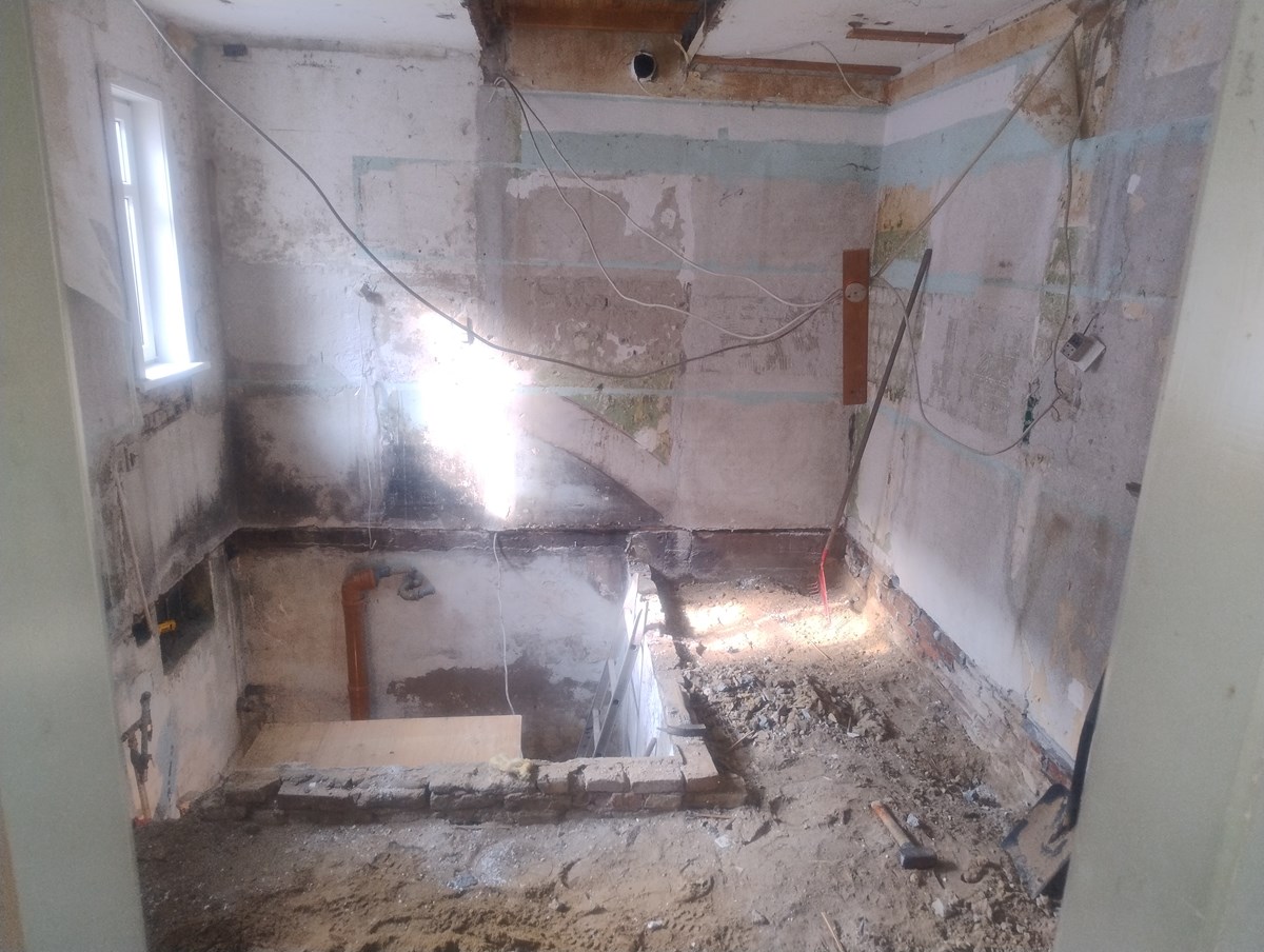

Er igang med større renovering af hus ....
I køkken er der lille kælder under . Der skal støbes gulv med gulvarme ...areal udenfor kælder grus .300 mm isolering og beton med gulvarme .....
Areal over kælder kunne jeg bruge svalehale plader , men nemmere og billigere at evt ...gøre dette ...
Afstives med 45 x 195 i længden ....3 stk ...tværstiver 45 x 95 mellem de 3 ....
Ovenpå skruer jeg de gamle fyrretræsgulve fra stue . 3 cm tykke , .smider 100 mm flamingo og støber 10 cm beton med 6 mm rionet ovenpå ....
Der kommer en lille lem til kælder ...overvejer at sætte stål i sokkel 8 mm tentor stål med forankring i husets yderaokkel  ca. 6 stedet og forbinde med rionettet....
Senere hen kan jeg evt.  isolere yderligere nedefra....
Lyder det helt tosset eller ..????
