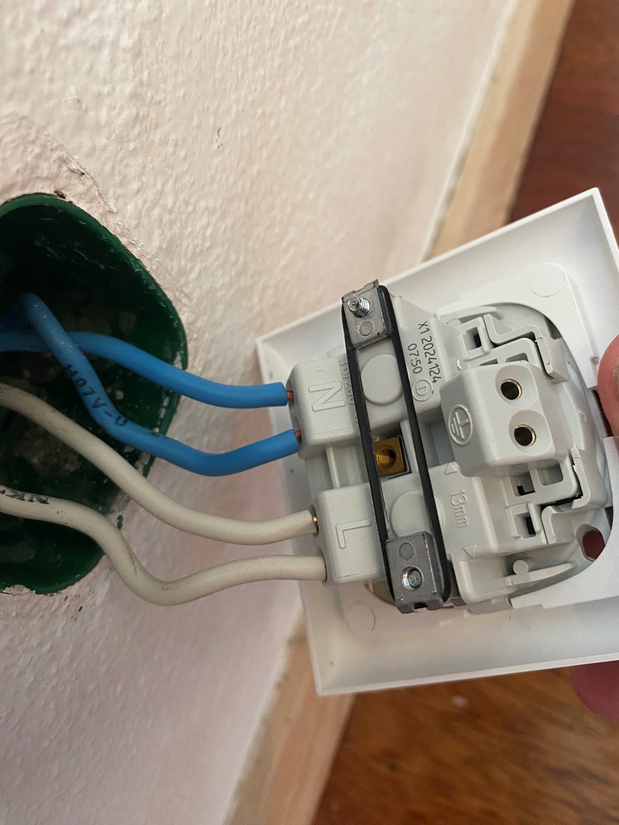

Stikkontakt Alfredoo 5 24-08-2024 16:47 Hej LDS. Jeg står med en kontakt som ikke gider at virke. Jeg har sat de to hvide i (L) og de blå i (N). Dog kommer der ikke noget strøm ud. Kontakten er uden afbryder. 14 svar 1 2 › » Følg tråden Annonce Annonce Annonce

kbh1980 44 17XX 24-08-2024 17:48 Brug en polsøger til at tjekke der er strøm i ledningen til stikkontakten.
S. Fabrin 19694 4400 24-08-2024 22:21 Alfredoo skrev den 24-08-2024 17:26:34Altså på selve stikkontakten eller i mit elskab? I dit elskab. Da der er to ledninger i hver klemme, må der være andet, der ikke virker, hvis der slukket i elskabet. Hvad prøver du med? fase
Alfredoo Trådstarter 5 25-08-2024 11:18 Har tjekket i elskabet og det hele ser fint ud der. Men vi er enige om at ledningerne sidder rigtigt i ikke? Annonce
S. Fabrin 19694 4400 25-08-2024 11:40 Ledningerne er monteret rigtigt. Er du sikker på, at der ikke er noget andet, der ikke virker? Jeg spørger, fordi der er to ledning i hver klemme. fase
ev elmand 30610 7480 25-08-2024 23:06 2 ledninger i hver klemme betyder naturligvis at det kommer et sted fra og at det går videre til noget andet. Så du må prøve de andre stikkontakter i nærheden for at sikre om der er andet galt. Har nogen samlet det, kan det skilles ad. Samles igen ? ?m.v.h. Erik (1/2 ekspert i mange ting)
GodeVen 4377 5220 26-08-2024 10:59 Hvad var der før, du monterede stikkontakten?Virkede det som det skulle?
S. Fabrin 19694 4400 26-08-2024 16:53 Alfredoo skrev den 26-08-2024 16:34:46Før var det bare en lukket kontakt. Har du et billede af den lukkede kontakt. Eller sagt på en anden måde, var det også en stikkontakt? fase
