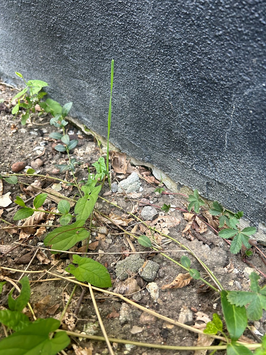

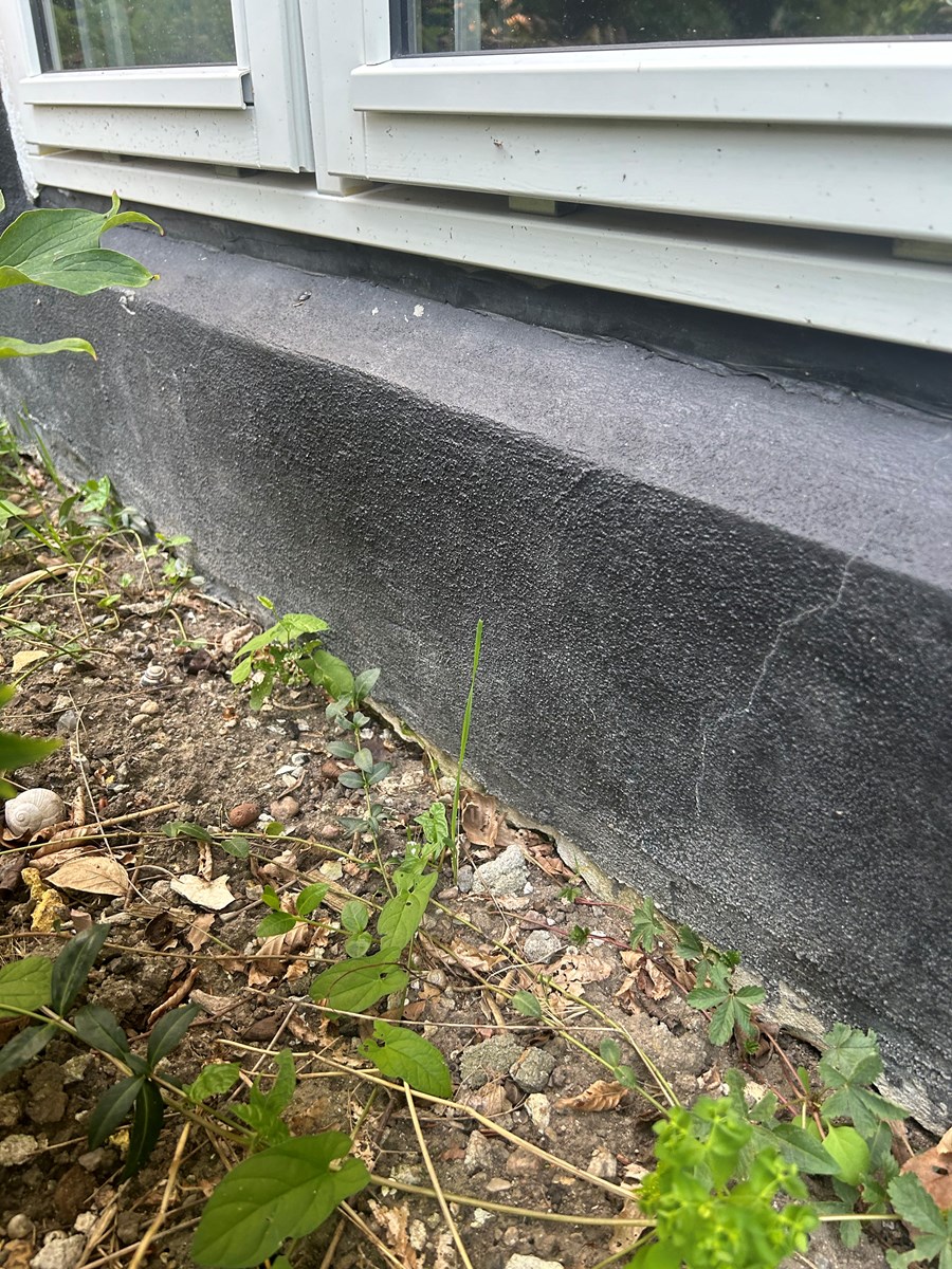

Jeg har en udfordring med at terrænet omkring min ene husmur hælder ned mod soklen og jeg er lidt i tvivl om hvordan jeg bedst retter op på det. Der er ikke omfangsdræn.
Sprøgsmål der melder sig er:
1. Skal jeg bare smider almindelig jord på?
2. Burde jeg grave et stykke ned og fylde op med grus eller lignende? Der er nemlig lidt fugt på indersiden i kælderen
Håber nogen kan hjælpe
er der fugt i kælderen er eneste effiktive måde at isolere den ude fra , samt lave dræn
alt andet er spildt arbejde
