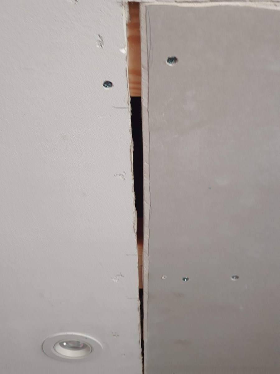

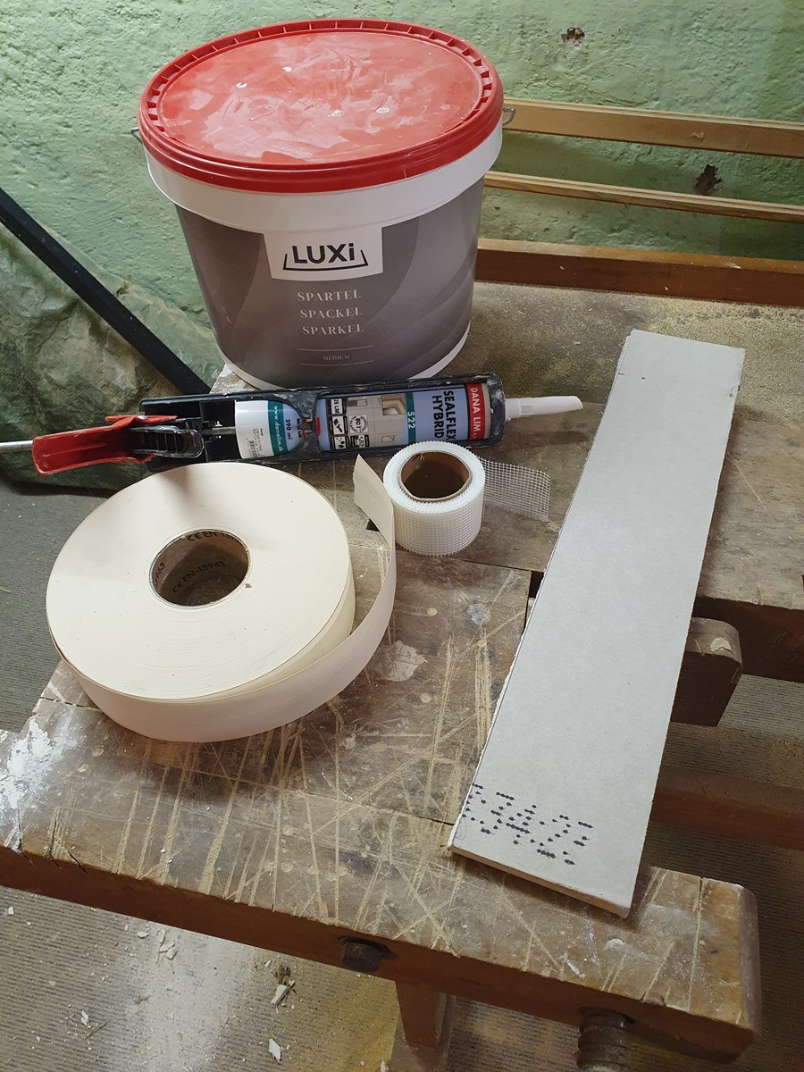

Hvad gør jeg for at lappe mellemrummet mellem loftsgipspladerne (se billede), gerne med de forhåndenværende materialer (det andet billede), så risikoen for revner minimeres?
Hvis det skal være med det du har liggende på bordet, så skær en strimmel ud og sæt en plade i der passer.
Ellers kan det måske holde med gipsfiller inden papirstrimlen.
Selvbygger med stort S.
Jeg ville spartle op imod kanterne for at se om det vil binde ordentligt for til sidst at lægge strimmel i og spartle over igen til sidst. Du er nok nødt til at afmontere dit spot midlertidigt for at samlingen bliver bred nok til at man ikke ser det.
