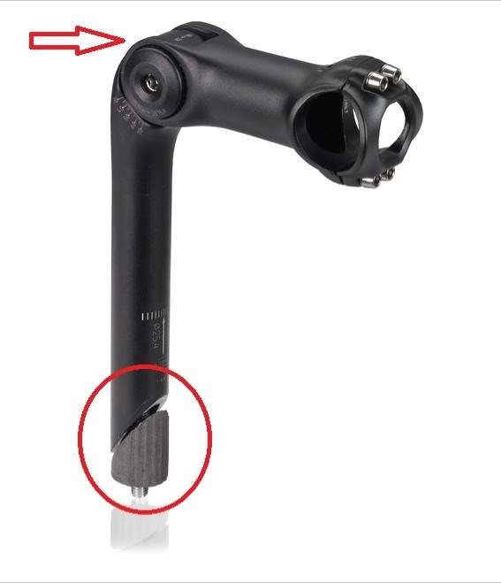

Min kæreste var så smart at skrue den lange bolt helt ud af de to samleled/fæstningsled på hendes nye cykel (markeret med rødt på billedet - tak til Cykelgear for det), da hun ville hæve styret
Jeg synes ikke rigtig, at jeg kan få bolten til at fæstne sig igen i de samled, der sidder nederst i Kronrøret?
Er der et eller andet, som man skal gøre ekstraordinært for at bolten til at "bide sig fast"?
(Normalt plejer det at være problematisk af skilt det af - i ved rustet sammen osv - mu er det så¨lige omvendt.)
Du tager frempinden af og vender cyklen på hovedet, så kan du måske få fat på den manglende del i den røde cirkel. Måske kan du være heldig med at tage frempinden af og måske fange gevindet på den nederste del med den lange bolt.
Normalt plejer der at hul hele vejen igennem forgaflen, med så skal du have skærmen af.
Prøv først S.Fabrin's forslag.
"Måske kan du være heldig med at tage frempinden af og måske fange gevindet"
