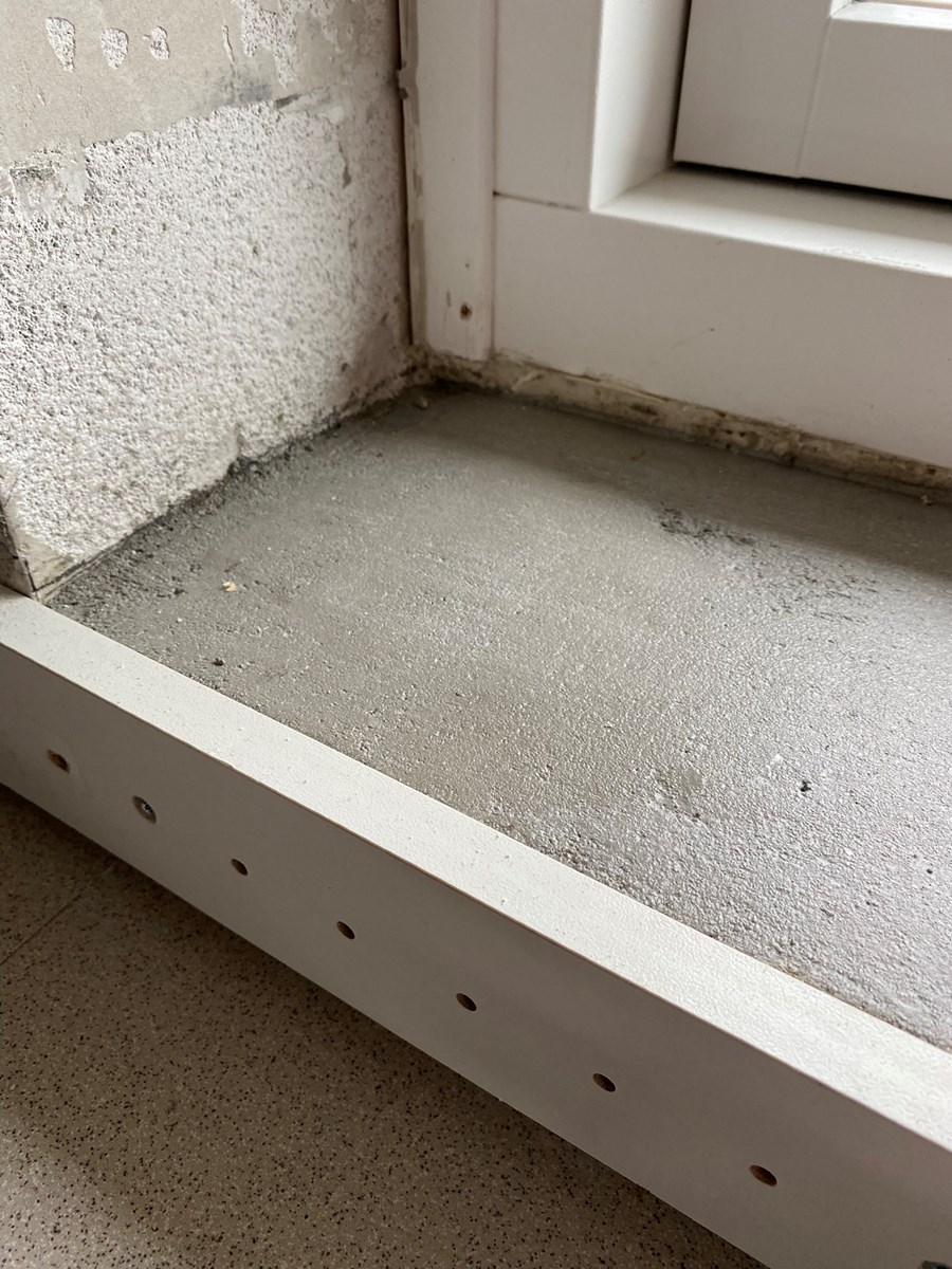

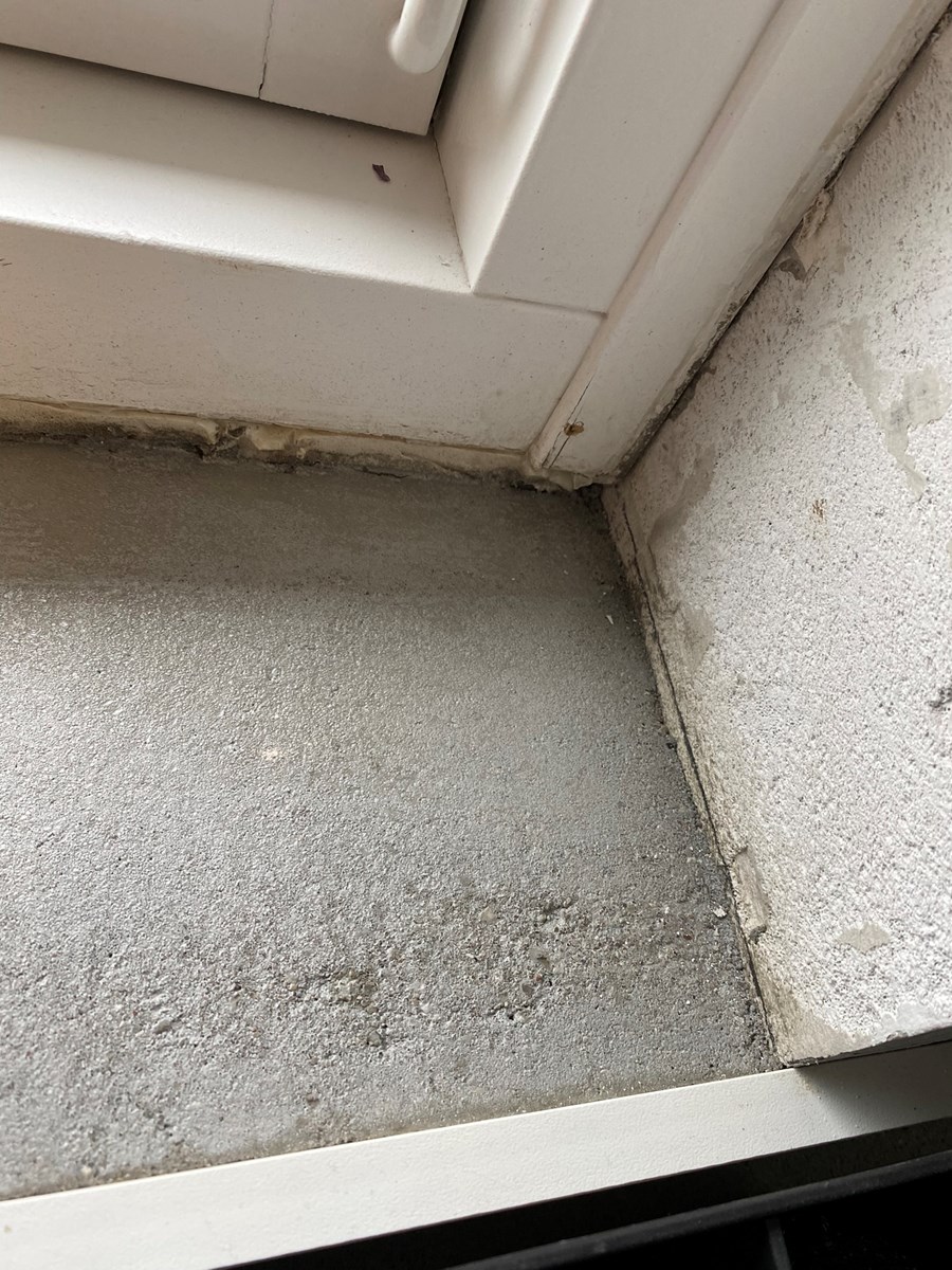

Derefter har jeg skruet et bræt fast på indersiden af vindueskarmen, for at skabe en "kasse" og bunden af denne kasse har jeg støvsuget, primet og fyldt med noget grovbeton. Jeg står nu med det i ser på billederne. Stregerne er videreførelsen af vindueskarmens underkant, i vatter, minus 5 mm (til fuge, mere om dette længere nede)
Vi ved ikke helt hvad vi skal gøre med denne vindueskarm herfra. Jeg ved ikke hvordan jeg nemmest får karmen op i niveau, men også i vatter. Brættet på indersiden er i vatter, men jeg har ikke noget ved vindueskarmen jeg kan "trække af" på, sammen med brættet, for at få et evt. nyt lag beton helt i vatter. Mit bedste bud er et bræt med et vaterpas på, som jeg langsomt trækker henover et nyt lag beton, men det er også bare dømt til at gå galt.

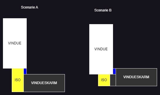

Derefter er jeg i tvivl om hvordan fugen skal være, mellem karmen og vinduet. Det er også i disse tanker at det er gået op for mig at PU skummet muligvis var en fejl. Jeg har lavet 2 skitser af hvordan jeg ser man kan opbygge en vindueskarm, hvor jeg vil mene at scenarie A er den rigtige. Forskellen (og spørgsmålet) er egentlig blot om fugen skal flugte med selve vinduet og være "ovenpå" karmen, eller om den skal flugte med karmen og være "under" vinduet.

Du vælger scenarie A, men beklæder ikke vindueskarmen med glasfilt og maler den. Det holder ikke, men brug nogle hvide fliser.
S. Fabrin: Tak! Har du også bud på hvordan jeg får vindueskarmen i vatter?
Helt klart A!
Du kan lave en "ko" - en skabelon du kan trække oven på vinduets ramme til at trække af efter i det niveau du ønsker så det bliver lige (selvfølgelig forudsat vinduet sidder lige).
En eller anden slags beklædning med klinker eller plade i hårdt materiale er at foretrække i karmens bund. En malet overflade holder ikke længe og vil hurtigt komme til at se kedelig ud.

Din beton overflade ser ud til at være lige nok til flisebelægning. Det flugter under vindue og langs din "kasse" Men det skal du naturligvis tjekker med vaterpas.
Mangler der lidt kan du sætte et lige bræt på den træramme du har lavet. Denne bræt skal naturligvis være i vater og paralle med vindues ramme. Så kommer det med den " ko"
Det er en skabelon du laver af en plade, som passer netop med et hak der kan køre hen over vindues rammen, og bunden kører så på det midlertidige bræt
BOFH og ev elmand: Tusind tak for jeres råd, en såkaldt "ko" er præcis hvad jeg skal bruge og vil forsøge at lave sådan en i løbet af ugen.
Konen ønsker hverken fliser eller en plade, så vi må forsøge os med en højglans maling med/uden glasfilt. I husets andre vindueskarme er det vandskurede mursten der er malet og disse ser fine ud endnu.
Husk evt en stribe malertape på vinduet så du ikke laver ridser i malingen 😉
