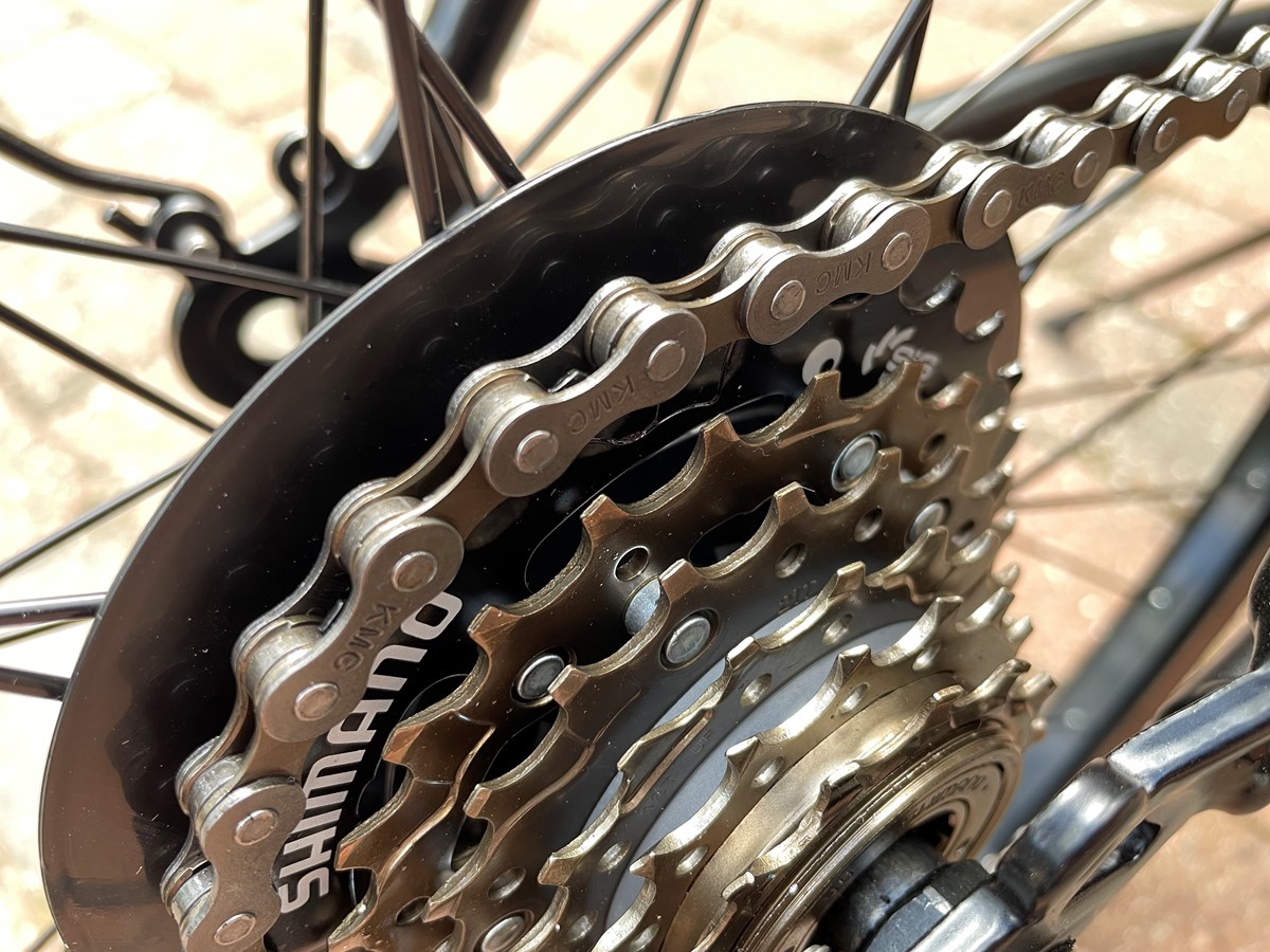

Bør man smøre kæden på en ny cykel?
Har købt en helt ny cykel og kæden ser ikke ud til at være smurt. Men vil heller ikke smøre den med noget dårligt stads. Se billede.

Kæden er smurt fra fabrikkens side med et produkt der gerne hodler ret længe. DEn er smurt på en måde så smørelsen trænger ind i kædeleddene hvor der er brug for den.
Squit voks kræver helt at du renser kæden helt hvilken kræver lidt arbejde
Sprayen du linker til kan også bruges. Sørg for at tør overskydende smøring væk bagefter. Kæden skal ikke være "fedtet og glinsense af olie" da det bare samler skidt
