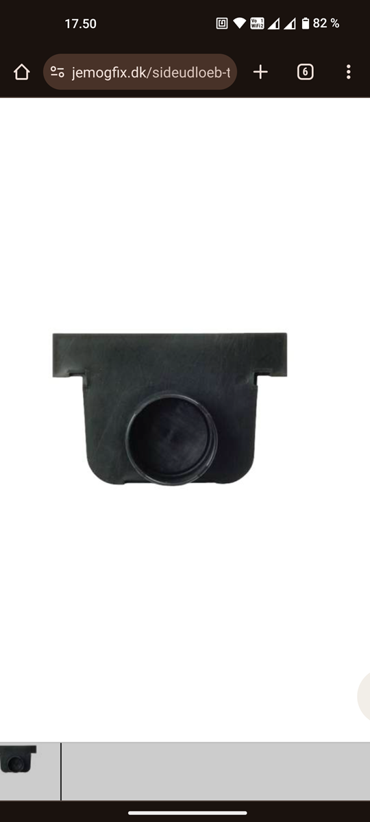

Jeg har det problem at endestykkernes udgange sidder så højt at der ikke kan placeres fliser ved enderne.
Jeg vil sætte en 45 grader bøjning på og komme under fliserne og skære plads til røret i flisen. Røret går indenfor i skur til en vask.

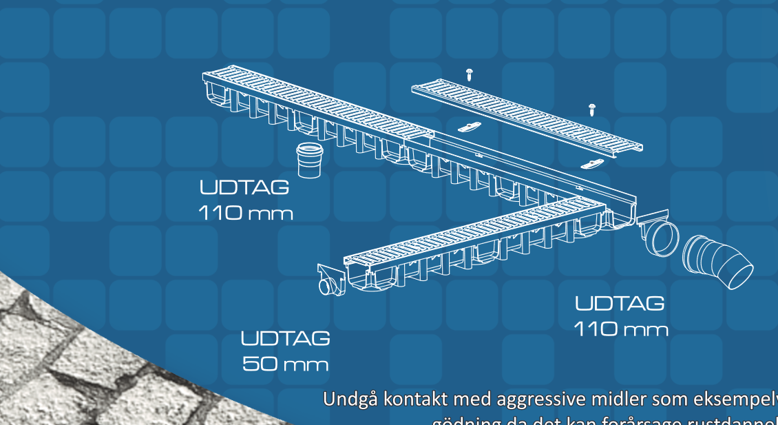

Det ser ud til der også er mulighed for at afløbet går ud af bunden, vil det løse dit problem?
