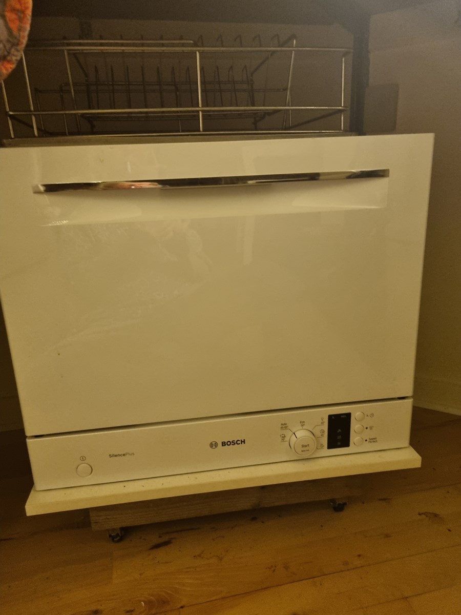

Montering af opvaskemaskine Aakirkeby 3 3720 22-08-2024 23:08 Kan jeg montere min bordopvaskemaskine til det der er her. 5 svar Følg tråden Annonce Annonce Annonce

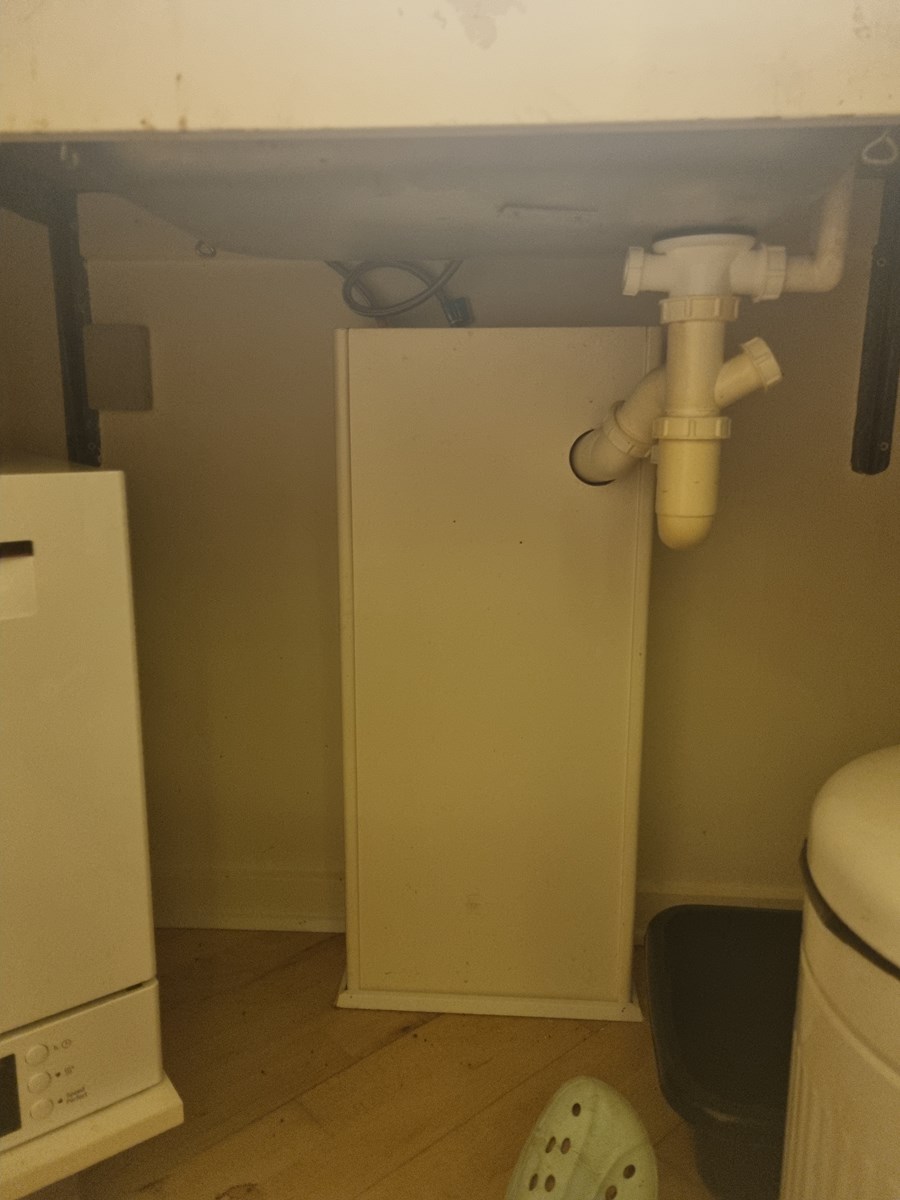

Bent Andersen 3010 23-08-2024 00:09 Afløbet er ikke noget problem. Men vandtilslutningen kan jeg ikke se på dine billeder.
Aakirkeby Trådstarter 3 3720 23-08-2024 00:41 Tror den er bag den hvide kasse, så den skal jeg vel have fjernet
Thomas_Mygind 1456 2880 23-08-2024 07:47 Ja, det ser ud til at det er noget der ligner vandudtag i den hvide kasse.Er der plads i højde/dybde, bredde ?
GodeVen 4376 5220 23-08-2024 13:51 Afløbet er forberedt for opvaskemaskine. Det er til højre over vandlåsen. Du skal sikre dig at slangen fra opvaskemaskinen slutter tæt, ellers få du vand på gulvet. Måske skal du ud og finde en studs, der passer.
