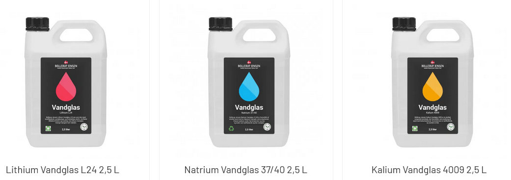

je_ns 13049 27-08-2024 22:23 Skal det være noget epoxy/resin, vil det kræve at skærverne er helt rene, og ovntørrede, da epoxy ikke binder på noget der er fugtigt..Måske vandglas ville have den ønskede virkning ? Der findes 3 forskellige typer vandglas. Du kan prøve at spørge her, de skulle være ret hjælpsomme.. lINk Vi prøver igen, i morgen --
