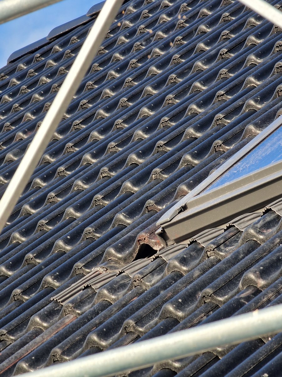

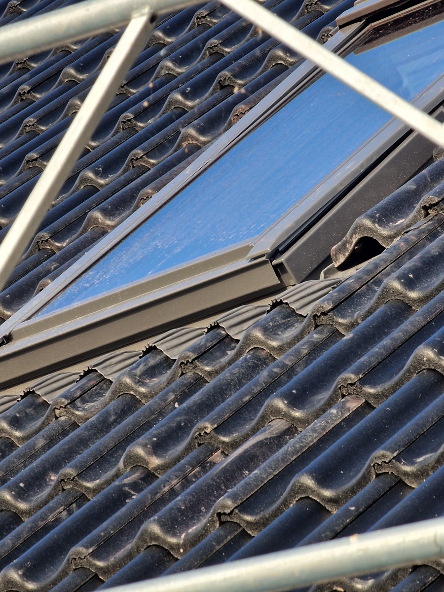

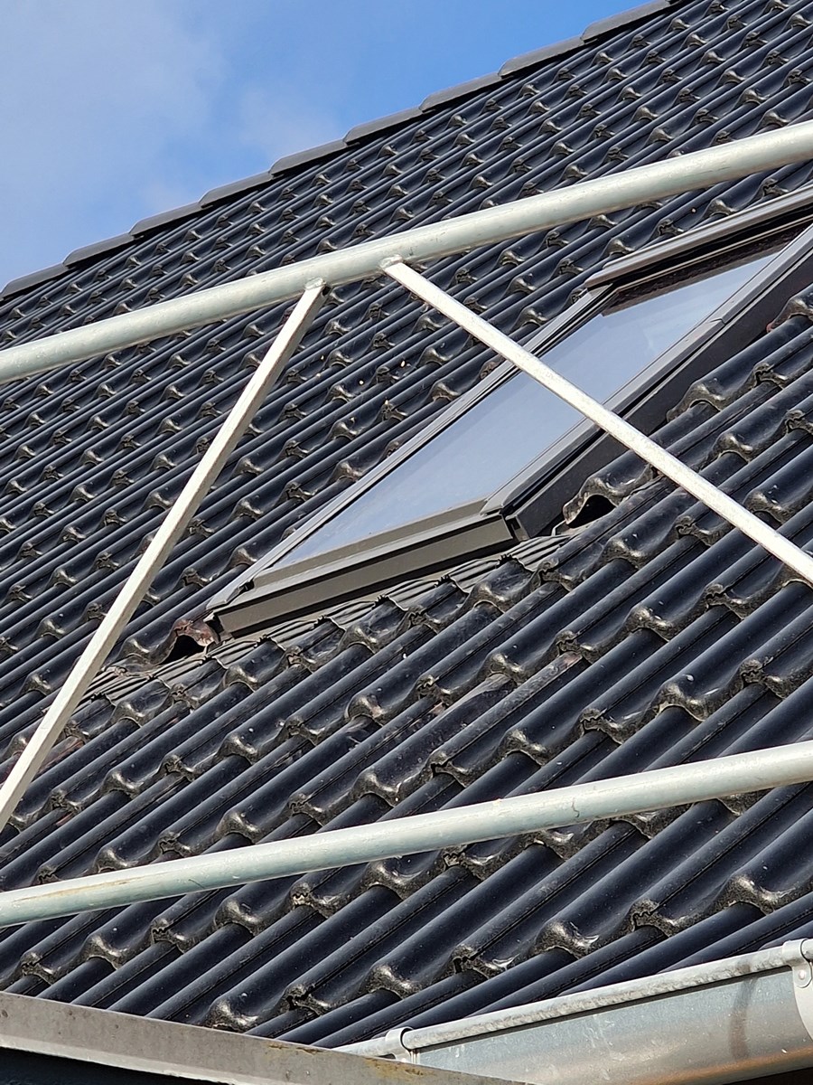

Betonstens afslutning ved ovenlysvindue npth 24 21-08-2024 20:54 Har lige fået lagt nye beton sten af professionelle Ser det ikke forkert ud med det hulrum/afslutning af stenen indmod siden af ovenlysvinduet nederst ? 2 svar Følg tråden Annonce Annonce Annonce
Superdiy 2539 4200 21-08-2024 21:06 Jo, det kunne godt se ud som om vinduet er placeret i en forkert højde i fht. Rækken af tegl nedenfor. Så ender man med sådan noget som på billedet.Hvis vinduerne sad der inden taget blev lagt, er det nok ikke nemt at lave det meget bedre. Selvbygger med stort S.
npth Trådstarter 24 21-08-2024 21:14 Hej tak for et godt svarhar fået renoveret, der er udskiftet et gammelt til et nyt ovenlys vindue 1:1 er det så tømmeren der har klokket i det da han ikke fortæller at det lander forkert,hvad kan man evt gøre for et syns skyld ,der er også mus og mår i området der evt kan komme ind
