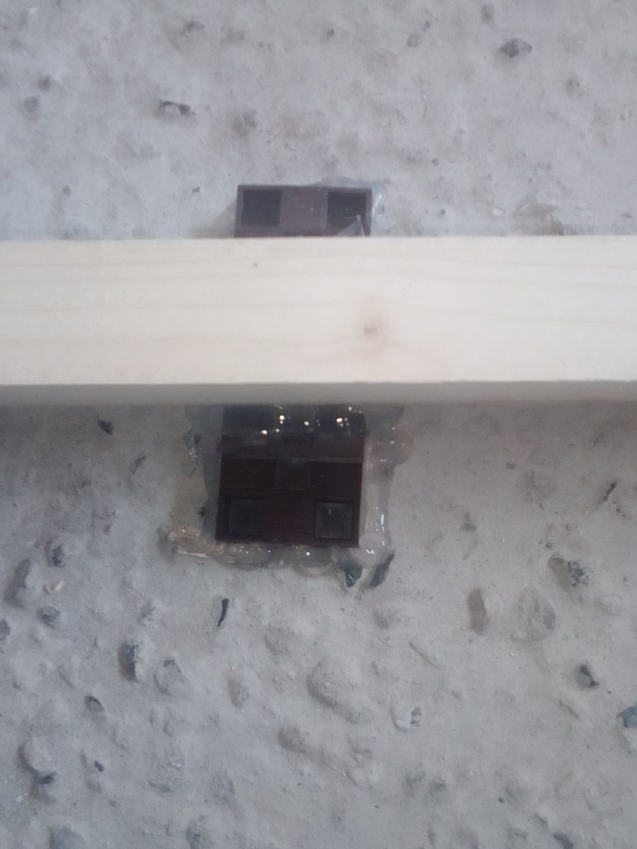

Jeg er i gang med et projekt, hvor der er hyret en professionel gulvlægger
Jeg har i den forbindelse nogle bekymringer som bunder i min manglende erfaring med gulvlægning.
Gulvet er et køkkengulv, som er opklodset strøgulv med gulvspånplader øverst.
1. Er det normat at fiksere strøer til opklodsning med lim?
2. Er det normalt at fiksere opklodsning til betongulv med lim?
3, Er det stærkt nok at bruge strøer 38mm bred x 57mm høj  med 52cm mellemrum?
4. Der er brugt Forestia Standard P6 spånplader, men montagemanualen siger at de ikke er fugtbestandige, er det ok i et køkken?
Jeg tænker at alt er iorden, og jeg blot skal fuge med noget fugtbestandigt i kanten af gulvet?!
