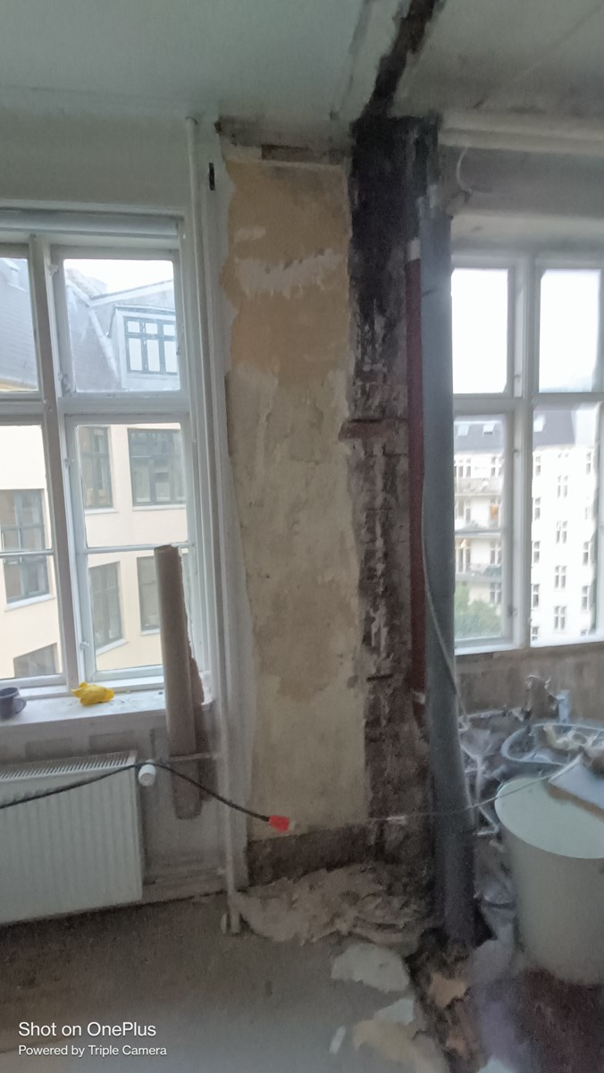

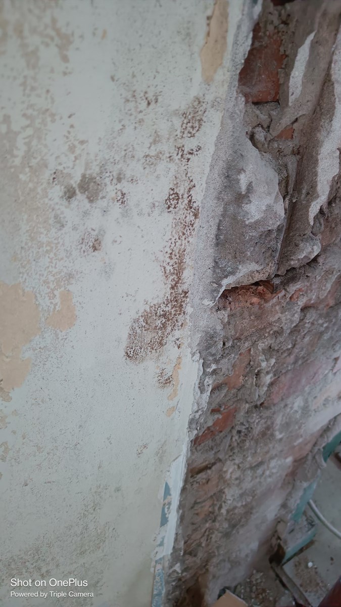

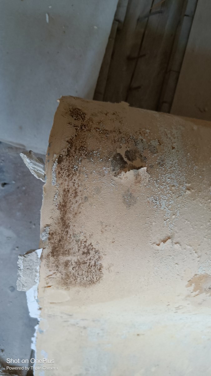

Jeg var i gang med at fjerne tapet da jeg fandt et mindre spor af skimmelsvamp under tapetet. Muren bagved er en murstens mur og ydermur, som umiddelbart ikke virker til at være ramt af skimmel.
Hvor alvorligt skal man tage så lille en forekomst af skimmelsvamp? Jeg overvejer at sandspartel væggen og derefter male. Men bær jeg gøre mere drastiske ting for at være sikker på at jeg får afhjulpet problemet?
Jeg har vedhæftet et par billeder.

Umiddelbart ikke noget stort problem og ikke noget usædvanligt på gammel tapet på en ydermur.
Vask det ned med rodalon inden du fortsætter og sørg for at holde mere varme og ventilation på i rummet, så har du gjort det du kan.

Det ligner en klassisk Københavner lejlighed, hvor væggene godt kan blive lidt kolde og fugtige om vinteren. Har selv haft sådan en lejlighed.
På trods af væggene ikke er de bedste, ligger den primære årsag til skimmelsvampen som regel et andet sted:
- manglende udluftning
- manglende varme
- dårlig maling/tapet
- indbyggede skabe op af ydervæg
Hvis du fjerner skimmelsvampen, spartler og maler med almindelige kvalitetsprodukter, tror jeg næppe du får problemer.
Den skimmel jeg har set i København, har næsten altid været ejerens skyld og ikke ejendommens skyld 😇
Kanon. Jeg har vasket det med Rodalon, som tog det hele.
Tak for svaret. :)
Det kommer igen hvis du ikke ændrer adfærd m.h.t. udluftning.
