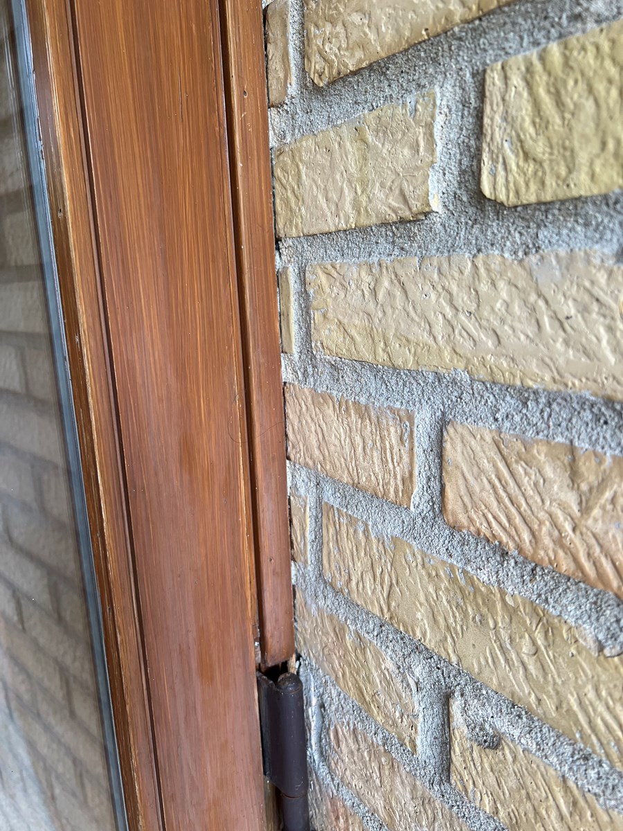

b) Hvordan nuværende dør møder gavlvæg

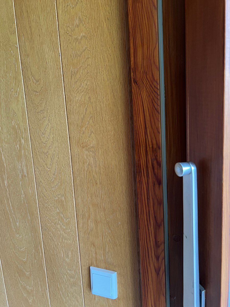

c) Den indvendige beklædning som pt. sidder foran den murede væg (ca. 4mm træbeklædning med 30mm luft til teglsten).

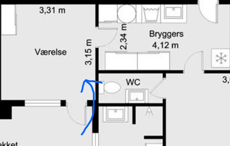

d) Udsnit af plan som viser hvilke vej kulde fiser ind gennem kuldebroen (blå pil)

Hvis det var lavet som vist på grundplan å ville der ikke være noget problem. Men det er det åbenbart ikke, da ydermuren ser ud til at fortsætte i samme plan.
Er du sikker på at der ikke allerede er etableret en rille med flamingo i, bag dørkarmen. Det er den eneste korrekte måde at lav det på. Jeg synes at kunne skimte at alle sten på ydersiden er hugget/skåret netop hvor dørkarm sidder.
Er der ikke denne kuldebro adskillelse, så er det der du skal sætte ind.
Altså pille terrasse døren ud, og lave sådan en rille. Du sætter en soldat under remmen i den side hvor dørhåndtag sidder, så er det nemmere at arbejde på muren. Så laver du rillen, og undersøger om remmen også lægger af på inde muren. Hvis det ikke er tilfældet så hugger du fugen væk under remmen og lægger en 10 mm jernplade ind under. Denne må gerne være 120mm bred og 150-200 mm lang.
Så sættes døren på plads igen, mellemrum ( den smule der er) stoppes med glasuld og der fuges

Inderst inde var jeg nok godt klar over at det var den rigtige løsning. Jeg tror ikke der er rillet ud bag karmen på døren allerede, men får syn for sagen når der bliver lukket op.
Forestiller du dig at stålpladen hviler på begge sider af den nye rille, eller kun på én af siderne? Hvis den spænder hen over riller vil den være en lokal kuldebro.
Ingeniør født med ti tommelfingre
Stålpladen skal sikkert gå hen over rillen, men det ser du nærmere når du får åbnet op.
Nu har du en kuldebro på ca. 240 cm længde ( murhøjde) . Du ender så ud med en på 1 cm (pladetykkelse ) Det må da siges at være en forbedring.
Men måske er der lidt plads til isolering ved enden ag jernplade.
Ligger remmen præcis midt for flamingo rillen, og ligger remmen kun af på den yderste del af muren så udgår du ikke at pladen går hen over rillen
Helt klart en forbedring, ville blot være sikker.
