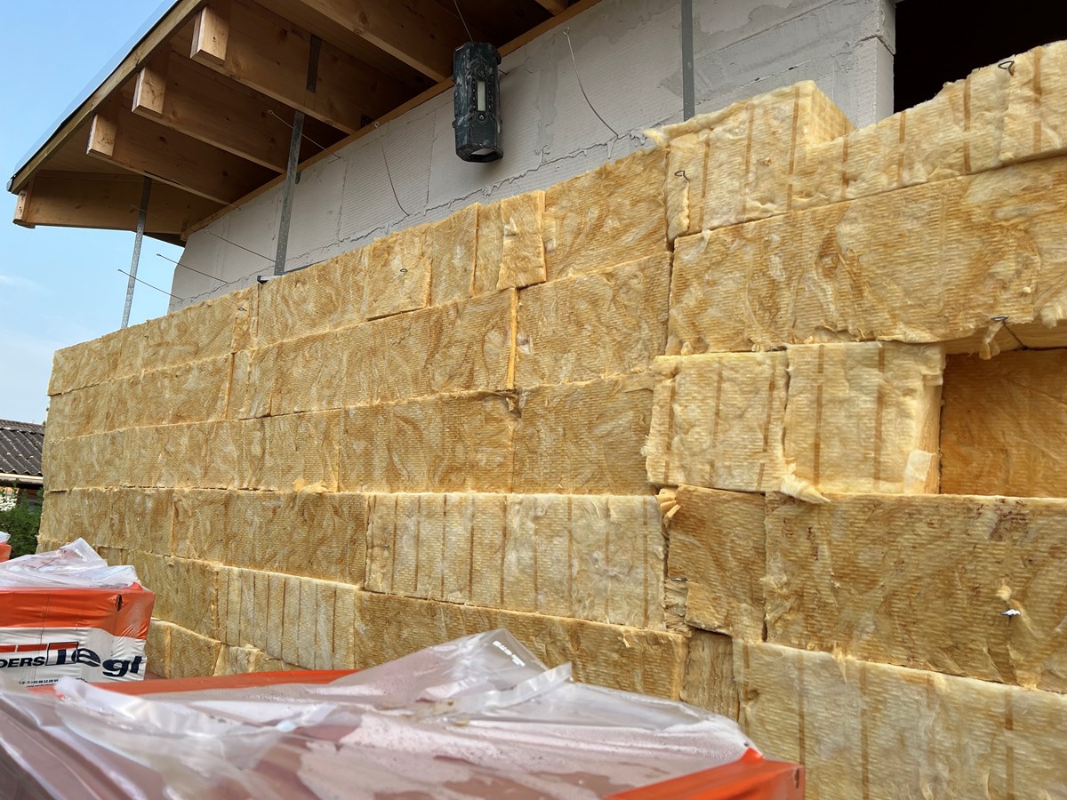

Isolering i forbandt ?
Murmester er igang med at skalmure. Skal hulrum isoleringen ikke ligge i forbandt ?
/John
Jo det ville man normalt gøre, men mureren har tilsyneladende ikke en isoleringskniv i værktøjskassen da det ser ud som om det er lavet med en møggreb.
Selvbygger med stort S.
Superdiy skrev den 20-08-2024 18:54:05
 Han har isoleringskniv ø, han har endda to, skal jeg sige at han skal lave det om ? Han kan godt nå at lave det meste om. Det er kun en af siderne han er kommet igang med.
Det stykke der er lavet med hele batts er ok, men du kunne godt lufte du ikke er helt imponeret af kvaliteten af samlingerne der hvor han er gået igang med at bruge stumperne.
Den stump med de brune striber der ikke er lodrette er et godt eksempel. Den kan kun side sådan hvis batts`ne ikke er sammen.

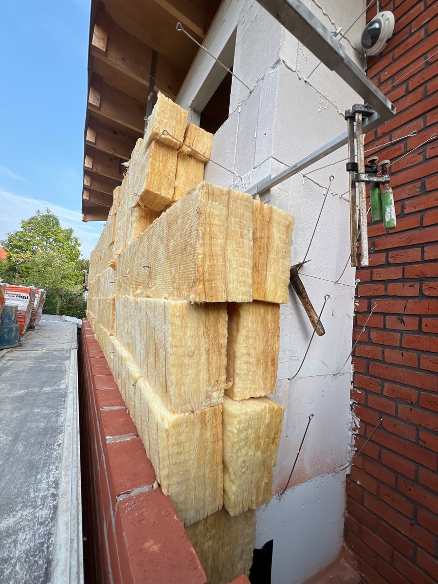

Men skal de ikke være forskudt på begge led ? Lige nu passer den isolering der er inderst med den yderste dvs samlingerne er samme sted.
Jeg er også tilhænger af forskudte samlinger, men i dette tilfælde tror jeg ikke det betyder noget. Vandret kan batsene ikke forskydes grundet murbinderne. Det er den store del af samlingerne.
Men kan man ikke skyde murbinderne igennem isoleringen ? Det har de gjort nogen steder.
