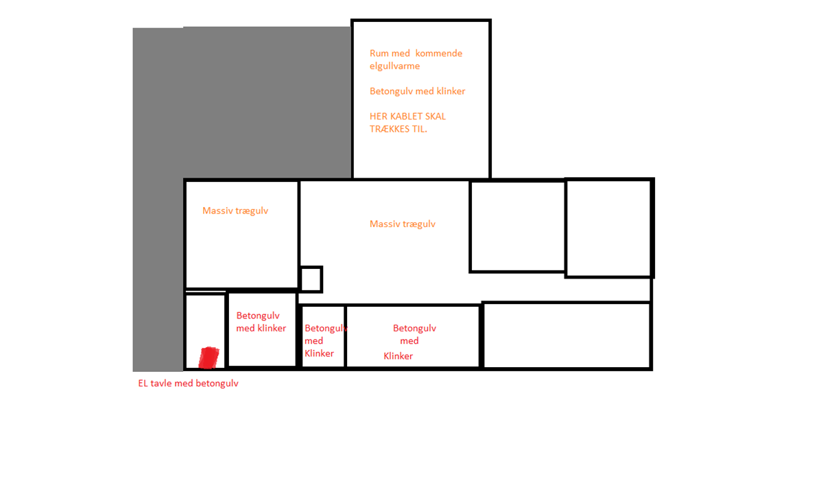

Skal elgulvvarme have egen gruppe i HPFI relæ? Jolan 21 20-08-2024 14:23 Skal el gulvvarme have egen gruppe i HPFI Relæ?Der er tale om 12,4 m2 1850 W 8,0 A 29 ΩHvis ja, vil det være klart nemmest at grave op rundt om huset og trække kablet i jorden og få ind i det værelse der skal gulvvarme i. - Må man det? 8 svar Følg tråden Annonce Annonce Annonce

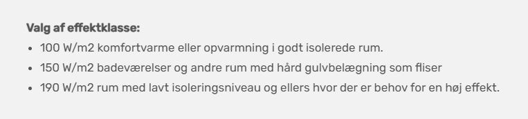

Søren O 7967 7000 21-08-2024 06:04 Hvad med et elvarmekabel med langt mindre effekt. 1850 W er nok til at opvarme et velisoleret hus på 100 m2. Søren O
mfrost 3258 9400 21-08-2024 09:19 Arhhh søren normalt bruges der 100 watt pr. M2 til gulvvarme, så i hans tilfælde kan det dække et lokale på 18.5 m2 Annonce
Jolan Trådstarter 21 21-08-2024 18:57 ev elmand skrev den 20-08-2024 22:24:11Det er lovlig at trække kabel ud og så grave den ned. Men jeg tvivler på at det er det nemmeste. Jeg har i hvert fald aldrig set den løsning. Nu kender vi jo ikke huset så det er umulig at komme med andre løsninger. Hej Ev elmand.Der er både betongulv med fliser og massiv trægulv imellem. 1. salen er udnyttet og jeg kan ikke trække noget fra den ene skunk til modsatte skunk og få det ned igennem muren.Alle mure er fuldmurede. Se vedhæftede billede.
Jolan Trådstarter 21 21-08-2024 18:59 mfrost skrev den 21-08-2024 09:19:15Arhhh søren normalt bruges der 100 watt pr. M2 til gulvvarme, så i hans tilfælde kan det dække et lokale på 18.5 m2 Så vil du mene den med 100Watt pr. m2 er nok i et ikke så godt isoleret gulv med fliser?
ev elmand 30514 7480 21-08-2024 23:00 Kabel kan fiskes op over loftet, hvis der er adgang til skunk. Ydermure er ikke fuld murede, det er hulmure som der kan fiskes kabel ned i. Men er du alligevel ved at renovere gulve i det værelse som skal have gulvvarme, så er det ingen sag få kabel op l væg og op i skunk på hoved huset. Men som skrevet tidligere det er ok at grave rundt om huset. Min. 35 cm ned, dækket med plast beskyttelses bånd og lidt længere oppe i grøften markerings bånd. Og så skal det beskyttes i begge ender hvor det går op over sokkel. Har nogen samlet det, kan det skilles ad. Samles igen ? ?m.v.h. Erik (1/2 ekspert i mange ting)
