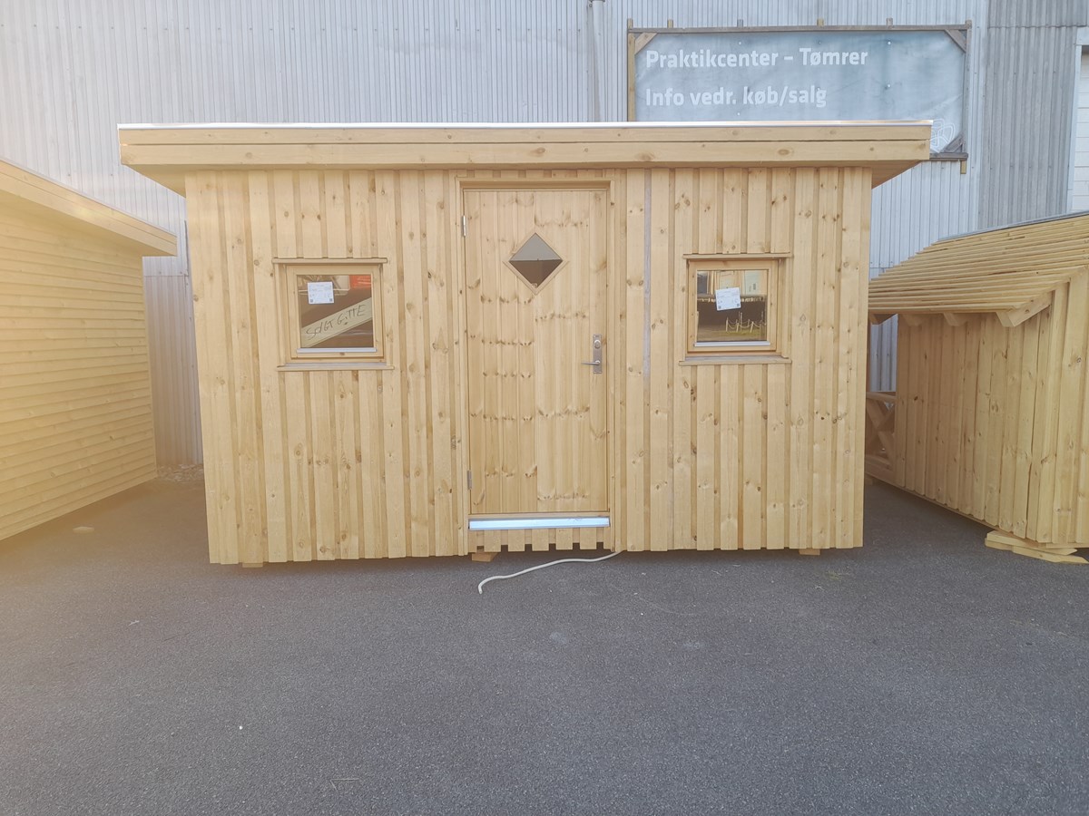

Har besluttet mig for at kÞbe et isoleret anneks fra teknisk skole. Pt. StÄr den pÄ fliser.
Planen er at hente den hjem med en vognmand og kran.
Planen er at grav grĂŠstĂžrv af smide sand og ligge fliser i punkter og i vatter. Afstand fra underside af Anneks til jord bliver mellem 5 og 10 cm.
Har i nogle ideer til, hvordan jeg kan lukke af i bunden som en slags sokkel?

Det er sÄdan et anneks her, som jeg skal have til at stÄ i en have. SÄ jeg graver grÊstÞrv af. Klodser op pÄ fliser og Þnsker at dÊkke af for neden. Der er ingen ramme.

Der er en ramme i bunden du kan skrue de eternitplader pÄ som jens linker til, ellers ville der ikke vÊre noget yderbeklÊdningen hang fast i.
Hvis beklĂŠdningen dĂŠkker helt for bundrammen, skruer du bare lĂŠgter nedenunder til at fastgĂžre pladerne i.

 De vil have 30.000. Og det er kun materialepris. Isoleret hele vejen rundt. Kan det gĂžres billigere, sikkert. Men jeg kan ikke 😅
nu ved jeg ikke hvor meget det kan blÊse og storme i din have eller der hvor det skal stÄ ,men jeg ville sÊtte det pÄ et skruefundament ,eller nogle stolpesko i beton ,sÄ det ikke vÊlter eller vipper ,hvis der kommer orkan
