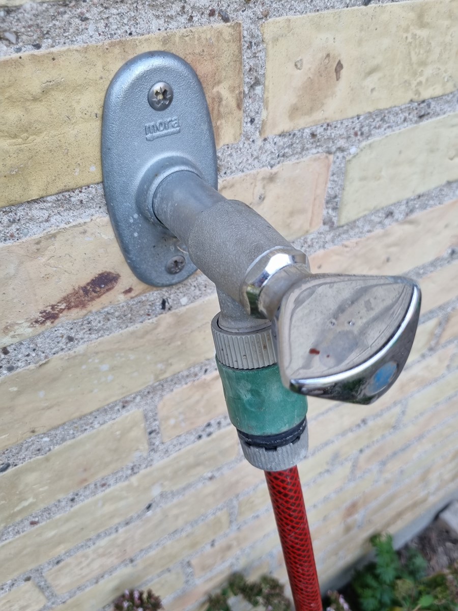

Jeg har en udendørs vandhane (se billede) som er begyndt at dryppe fra selve hanen når den er åben. Hvis hanen er lukket ser den ud til at være tæt, men når en vandingscomputer er tilsluttet og denne slukker er det meget tydeligt at der drypper en del vand ud fra hanen (som jo teknisk set stadig er åben).
Er der nogen der tilfældigvis har et bud på hvad der er gået i stykker, i så fald om det er noget jeg selv kan fikse eller kan jeg ligeså godt give op og smide penge på en VVS'er med det samme?

Hanen lukker på den varme side af muren (indvendigt) så du ​skal have en ny pakning til selve håndtaget.
Du skal endelig huske at lukke for hanen og pille slangen fra inden vinter. Ellers vil vandet ikke tømmes fra vandhanen, og den vil frost sprænges.
