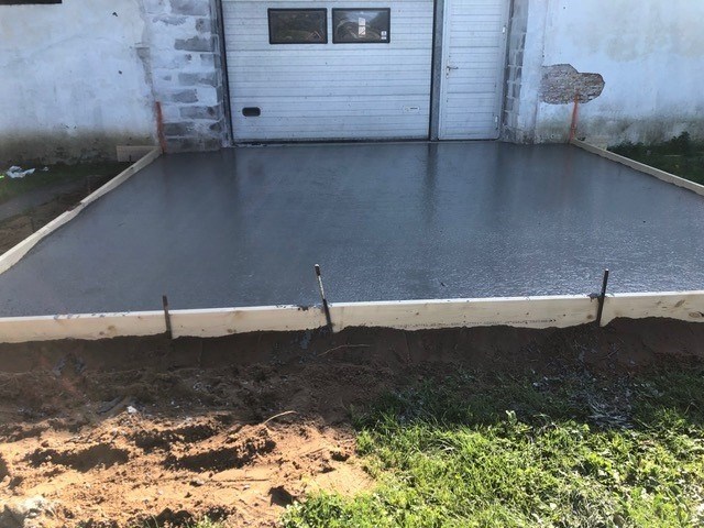

Men jeg påtænker tilgengæld at støbe en ''plade'' / betondæk, i en støbekasse, 10x4,5 meter, ergo noget længere end de nu 26 m2, men det er bare for at forlænge carporten en anelse.
Men er der nogen kyndige der kan vejlede mig lidt her, da jeg Ikke har støbt gulv før, jeg har planer om at grave af 25-30 cm, under ønsket gulv højde, rette af med stabilgrus, og stampe dette, så har jeg en slat gratis leca nødder til at smide i, og derfter påtænker jeg at lægge plastik ud inden beton bilen kommer med flydebeton.
Alt dette kræver dog jeg får bygget en kasse, hele vejen rundt, for at holde på betondækket, er det nok med forskallings brædder, og stolper eller regler der bankes i jorden for at holde på formen, med 50 cm mellem, evt. en pind længere ud for at holde på det ?

Billedet er lidt fra nettet for at illustrere hvad jeg mener.

Hvis du absolut vil have en beton plade så skal der laves en slags kasse som du beskriver.
Der er store chancer for at denne kasse glider ud et sted, der er noget tryk frasådan et betonlag.
Du ​skal nok bruge noget som er lidt tykkere end forskallings brædder. Og så hugge en stolpe ned bagved for hver ca. 0,5 m
Men det væsentlige og det som holder bedst er en jordvold bagved brædderne. Den skal næsten op i fuld højde og du stamper det på plads simpelthen ved at gå på det. Kører du med vibratoer så tror jeg brædder går lidt indad.
På dit ​eksempel ​billede ser du også noget jord bag brædder.
Jeg lavede noget lignende i min trægarage, da den skulle flyttes, det var i 1996 og også en "midlertidig" løsning, men der kom aldrig en anden løsning så det fungere endnu
Jeg fik gravet omkring 25 cm af, og lagt sand som blev stampet og og så et ca 8 cm tykt betonlag, jeg blandende selv betongen i en fritfaldsblander. (plastfolie under beton)
Jeg brugte terrassebrædder i 28x120 mm, og så blev der banket lægter ned for hver ca. 50 cm til at holde brædderne på plads.
Brædderne blev sat så overkanten var sluthøjden med gulvet, så var det nemt at trække et bræt hen over og afrette betongen.
Jeg brugte ikke rionet da det jo kun var midlertidigt, og skulle være nemt at brække op, der er kommet et par enkelte revner, men ikke noget der genere.

Mht at holde ''formen'' har jeg anskaffet nogle jordspyd lavet i 25 mm kamstål af en længde på en meters penge, foruden 60x60 fliser af 66 kg stykket, og naturligvis lægter for hver 50 cm.
