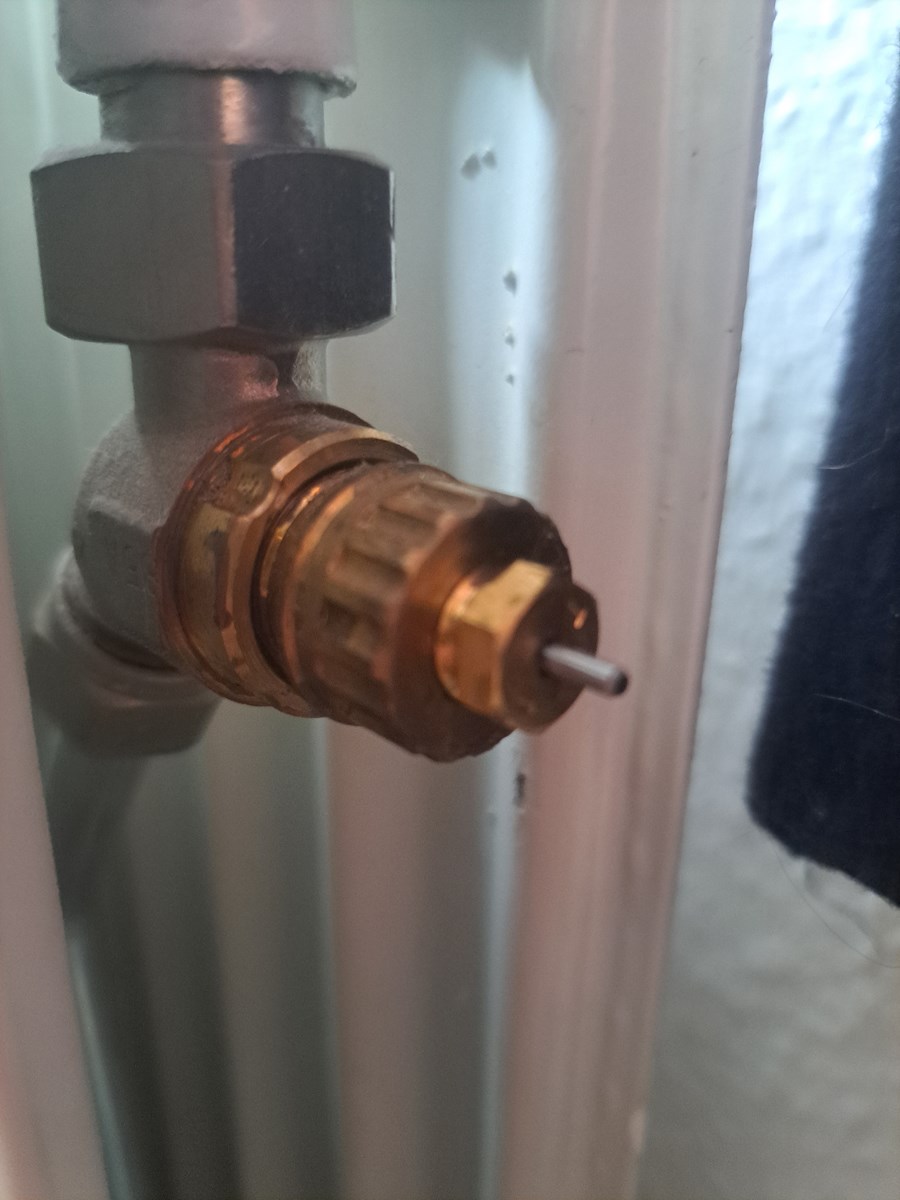

Mine radiatorer begynder at tælle enheder I okt, når mine naboer tænder for varmen og rør ved gulvet blir varme.. mine radiatorer er kolde og slukket. Jeg tænder først i nov. Vi bor i rækkehus og deler fyrrum med naboerne. Når jeg slukker for varmen slut marts fortsætter radiatorerne med at tælle enheder frem til maj hvor der ikke længere er varme I rør fra naboer. Er det lovligt, at mine radiatorer tæller enheder tiltrods for slukket og kolde radiatorer.. I hele fyringssæsonen er rør ved gulv varme. Vedhæfter billede af radiatorventil.. kan det på nogen måde undersøges om naboers varme forplanter i mine målere.

Mine radiatorer er kolde, når de er slukket.. men rørene ved gulvet er varme.. det er jeg egentlig ikke interesseret i.. jeg er interesseret i at når jeg har slukket for varmen, skal der ikke tilføjes varme i min bolig. I fyringssæsonen tæller samtlige radiatorer uanset om de er slukket...flere af naboerne har samme problem.. er skam i dialog med dem.. vi bor til leje og boligselskab frasiger sig alt ansvar... Jeg forestiller mig uden at være ekspert, at ventiler ikke lukker tæt og mine målere derfor tæller enheder.. det samme gør sig gældende hos naboer. Hvordan undersøges det om ventil er utæt ? Kan man udfra billedet komme med et bud, om hvornår denne ventil er fra ? Jeg har boet her siden 2011..

Den eneste måde du kan tjekke om der løber noget igennem ventilen er ved at mærke om røret er lun lige efter ventilen.
Det er Brunatas målere og jeg kan følge mit forbrug og se hvilke radiatorer der forbruger x antal enheder på hver enkelt dag.. på det opgjorte varmeregnskab kan jeg se hvad det så koster..i 2022 pga de høje gaspriser, kostede de slukkede radiatorer mig omtrent 5000 kr.. i 2023 kostede de ontrent 1500kr... så det blir egentlig meget præcist. Ja okay.. så blir det svært pt, da fælles fyret pt er skruet helt ned og der ikke er varme I rørene før okt. En sagkyndig skal ud og kontrollere radiatorerne.. men det blir nok svært at komme frem til en retvisende beskrivelse n0r ikke der er varme I rørene. Boligselskabet påstår ventiler er fra efter 2016.. mærkeligt når jeg har boet her siden 2011 og de ikke er skiftet.
