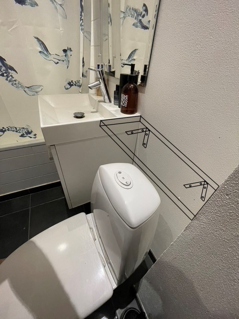

Jeg går med en ide om at sætte en marmorplade op i mit badeværelse, men jeg ville lige forhøre mig om nogle herinde ser problemer i min plan.
Jeg tænker at hænge den på væggen på nogle hyldeknægte, skruet fast med rawlplugs. Lime den fast med montagelim og fuge med silikonemasse omkring. Se også vedhæftet billede.
Har kig på disse produkter:
Er spændt på at høre jeres tanker

Det er en ok metode, men du har ikke brug for montage lim.
Et par klatter silicone oven på hyldeknægt kan sagtens holde den på plads.
Men der findes små hyldebærere som netop er beregnet til det formål. Så bliver hylden mere frithængende.
Jeg prøver lige at finde et link til dem. LINK for eksempel

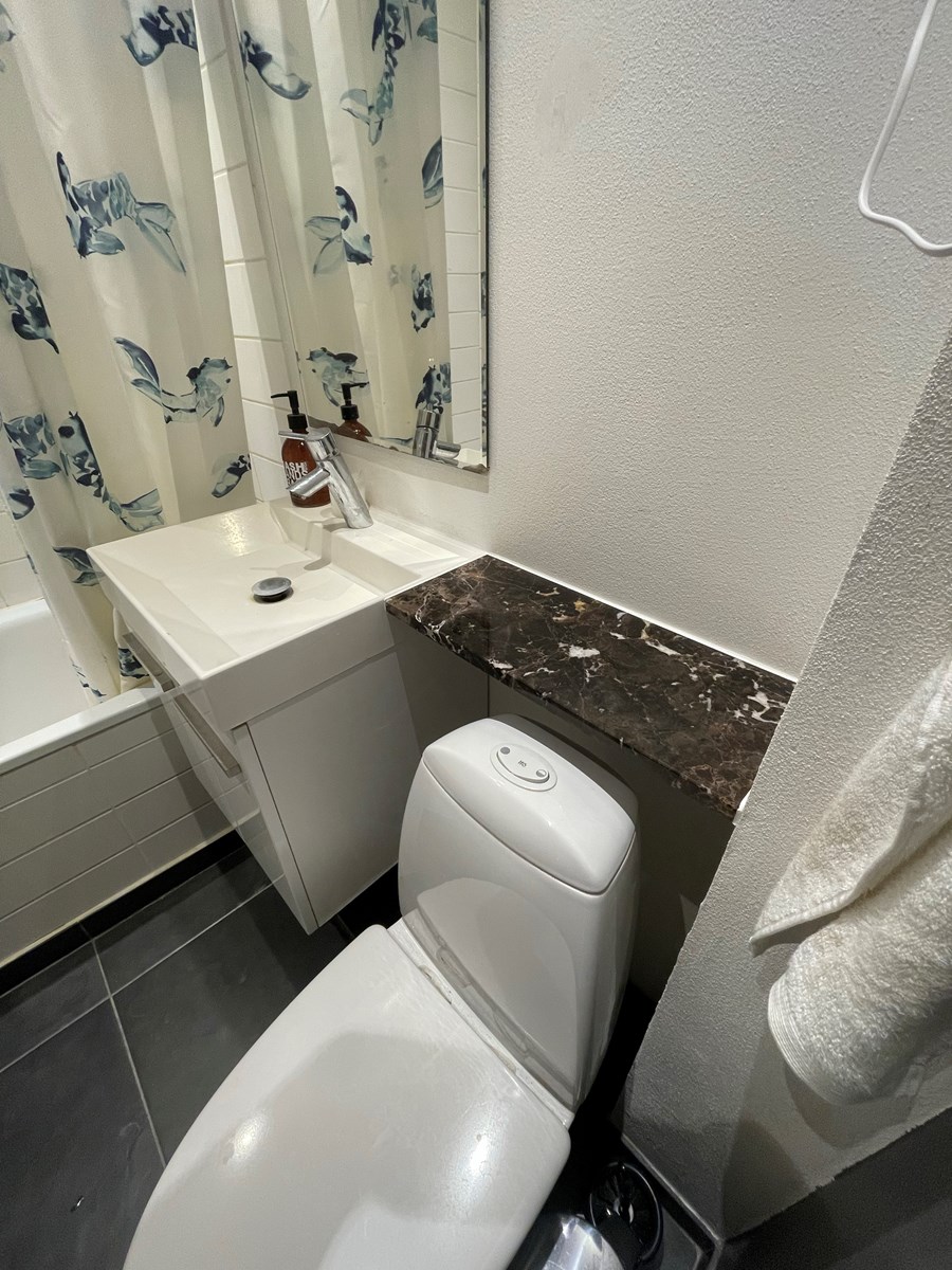

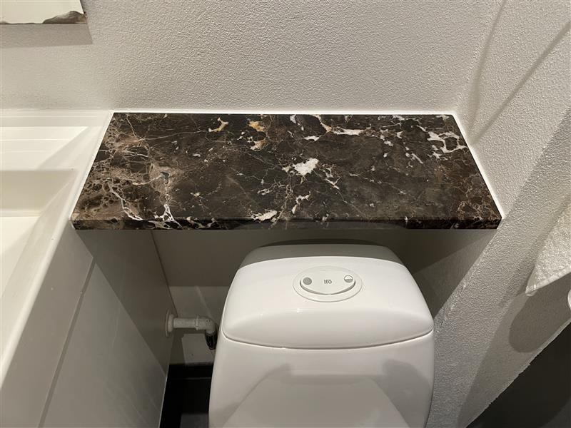

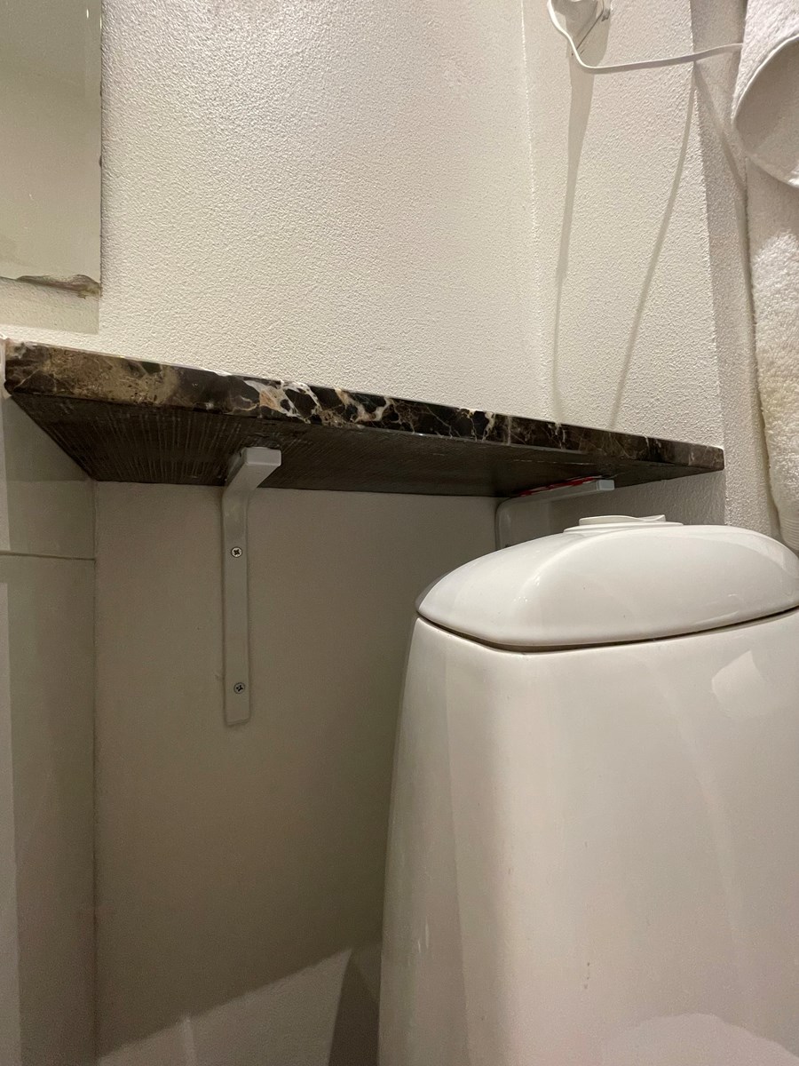

Jeg manglede at rapportere om det færdige resultat. Det lykkedes og synes selv det har overgået alle mine forventninger! :D
