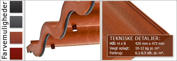

Nogen som har erfaringer med det? Både ift. pris, montering, kvalitet osv. Umiddelbart lyder det rigtig lovende, samtidig med at jeg undgår at lave undertag.
Det er begrænset hvad jeg har kunne finde omkring det, så smid endelig links mm.
Har fundet dette link indtil videre: https://www.ftm-aps.dk/easyroofing

Jeg og en kammerat snakkede med en forhandler for et nogle år siden om disse komposit produkter - fordelene var vægt, ingen kondens og pakninger i pladerne, så undertag ikke nødvendigt. Vi valgte dog siden et traditionelt materiale ( let beton ) fordi levering, garanti mv. var lidt uvist. Kammeraten har dog haft dem liggende på et legehus i mere end 10 år, og eneste forskel er farven. Men stål har det jo også med at falme, så...
