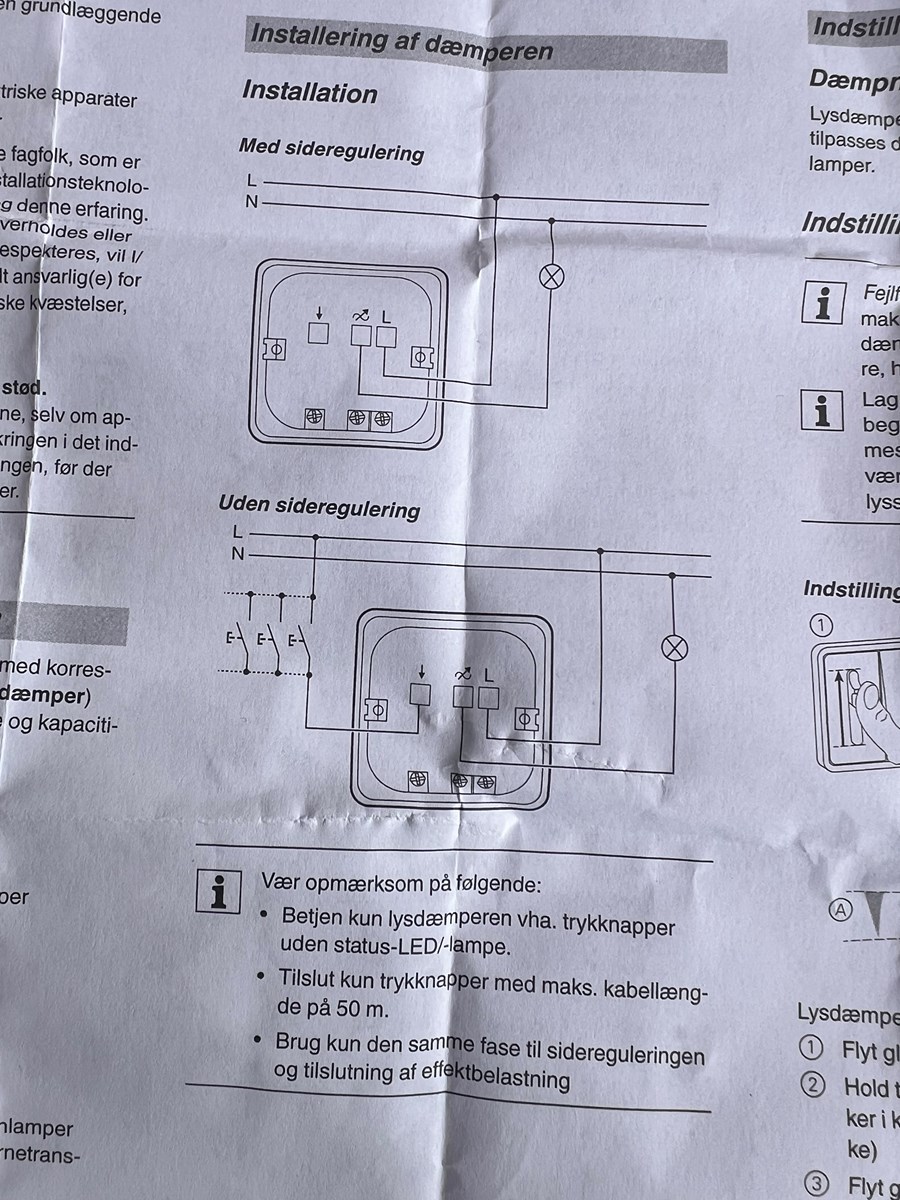

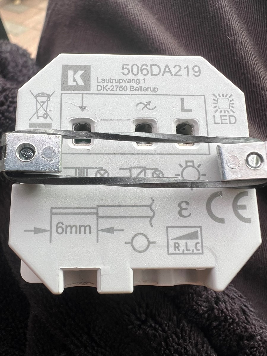

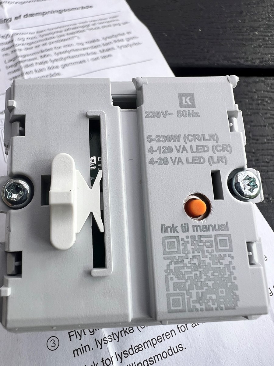

Hej er ny i gruppen, jeg håber at der er nogen der kan hjælpe mig med en lys dæmper, jeg har købt en Lauritz Knudsen lysdæmper men det lykkedes ikke at skrue ned for lyset den blinker kun og slukker jeg så kan jeg ikke tænde igen?
Jeg har forsøgt opsætning som hedder uden side regulering der kom lys
Og så den anden med side regulering
Med kun en af de hvide

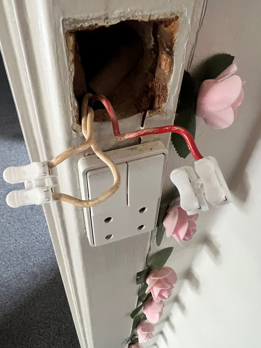

Skal jeg sætte begge hvide ind
Og i så fald hvor for det ser ud til at den ene viser giver strøm til de andre kontakter

Det er vigtigt at den pærer du tester med er over 4 watt. Dæmperen du har er unden nul, og virker defor ikke med små pærer.
Lagde du ikke mærke til hvordan de sad i den gamle afbryder. Et kvalificeret gæt er at de hvide er fase og skal samles og forbindes til L. Den røde er nok mellemledningen og skal i ved bølgetegnet. Pil ind skal du ikke bruge i dette tilfælde.
