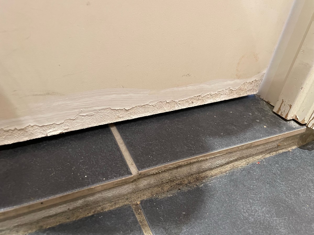

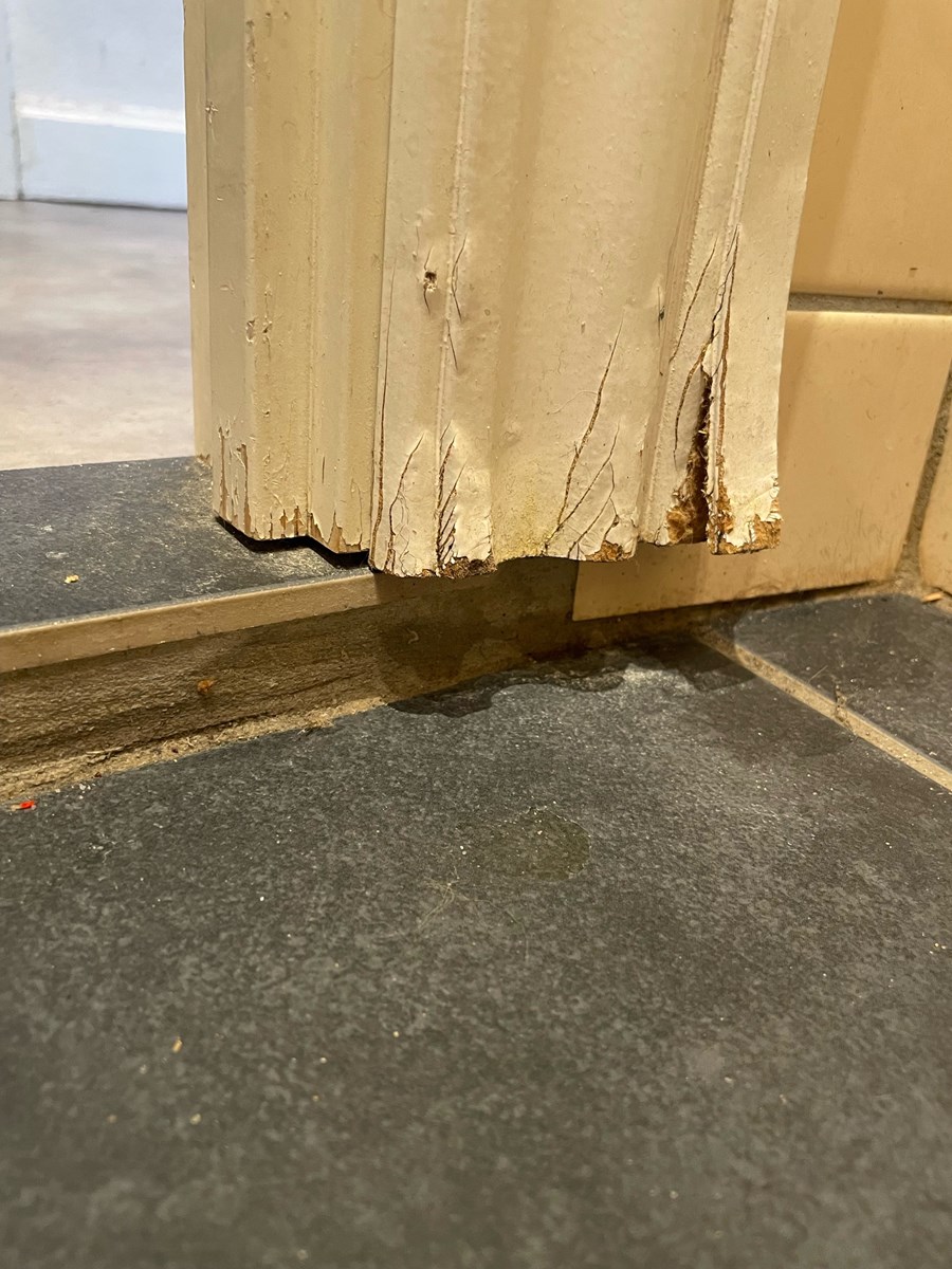

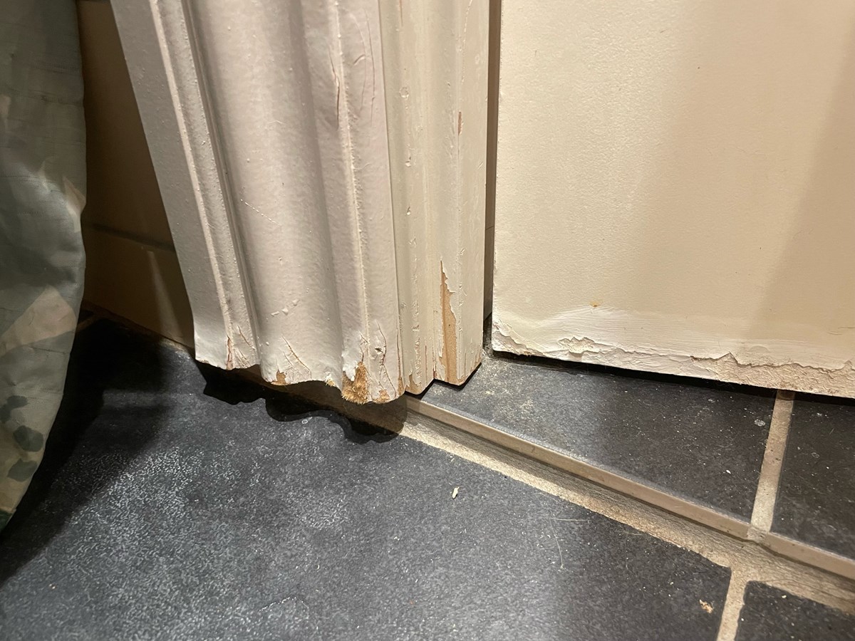

Jeg bor i en lejlighed med klassisk bak-ind Københavner-toilet/bad; dvs. sådan et hvor det hele uundgåeligt bliver vådt når man tager bad. Det er renoveret engang for 12 år siden, og virker som sådan upåklageligt; lige bortset fra det valg man dengang har taget ved at indsætte en MDF-dør + karm + indfatninger, fremfor noget solidt træ. Derudover har man ladet de rå MDF ender efter skæring stå rå, uden at behandle dem på nogen måde. I kan evt. selv gætte hvordan det ser ud nu - ellers kan i se billederne nedenfor ;).
Er der nogen som helst måde jeg kan forbedre udseendet på døren/indfatningerne som de står nu? Eller er en ny dør den eneste vej at gå?
Du kan lime en sparkplade på døren.
Indfatningerne kan du evt forsøge at slibe og spartle med noget træfiller.
