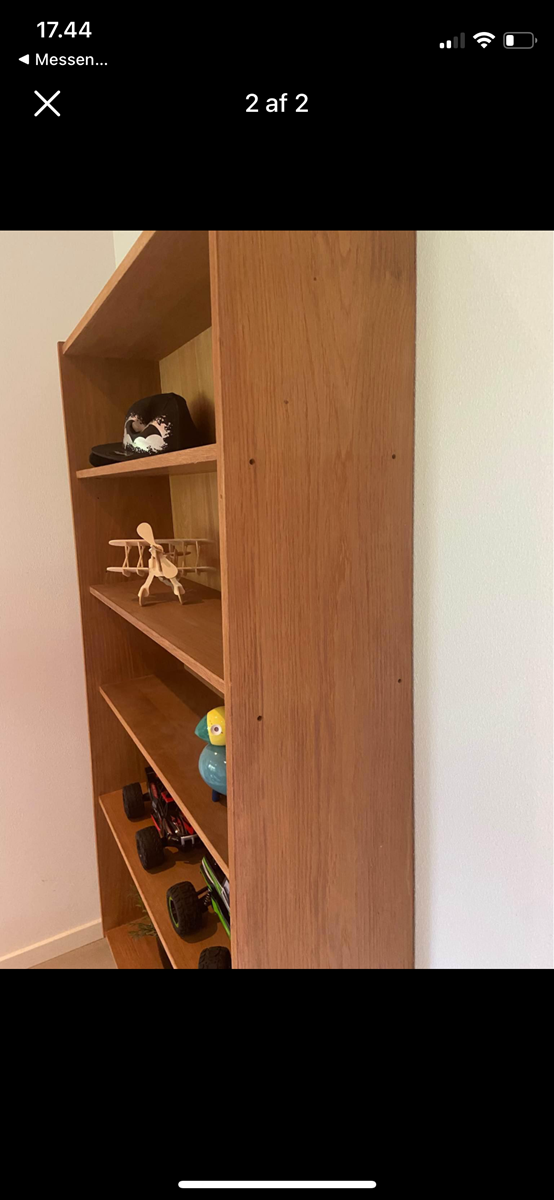

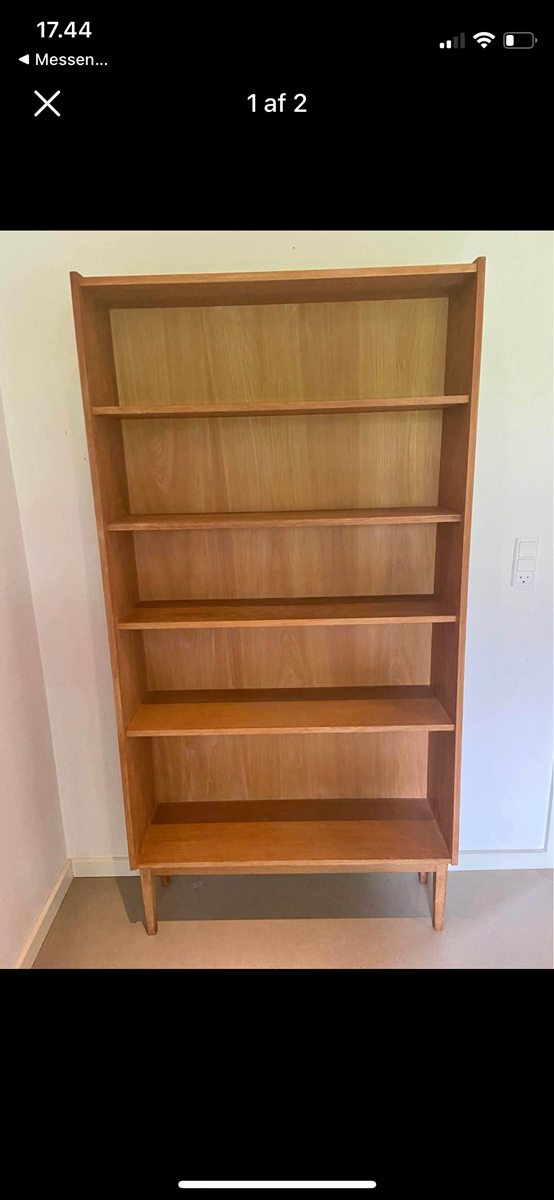

Nogen gode ideer til hvordan jeg fastgør en høj smal teaktræs reol 5 cm ude fra væggen?
Der skal være drikkeglas på reolen og vi er bange for vores lille søn vælter den hvis vi ikke fastgør den, problemet er der hvor den skal stå er væggen kold, og reolen skal stå min. 5cm ud fra væggen. Hvordan fastgør vi den pænt og uden at montere at muligt på væggen så der kommer skimmel?
Hvad med at skrue en lægte fast på væggen - og så skrue reolen fast på lægten.
Lægter kan fås i f.eks. 38x73 eller 38x57 eller 45x45.
Har du overvejet et parvinkelbeslag i toppen af reolen, så der bliver lidt afstand til væggen.
@Thomas_Mygind tak for forslaget. Jeg har overvejet en lægte på væggen men er bekymret for der kommer skimmel bag den? Har ikke så meget erfaring med kolde vægge.
Så længe der er cirkulation af luft mellem væg og reol, får du ikke skimmel bag reolen.
