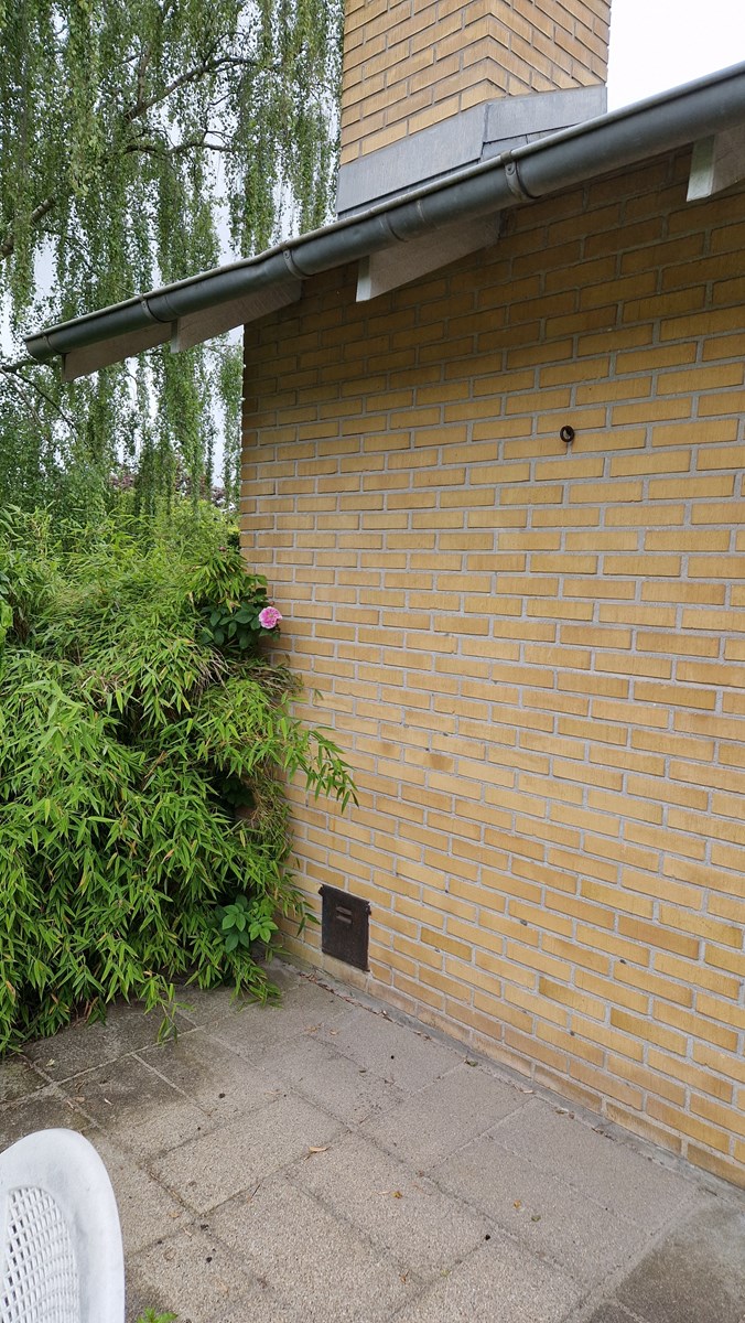

Og hvad gør jeg med lemmen udenfor? Skal den lukkes?

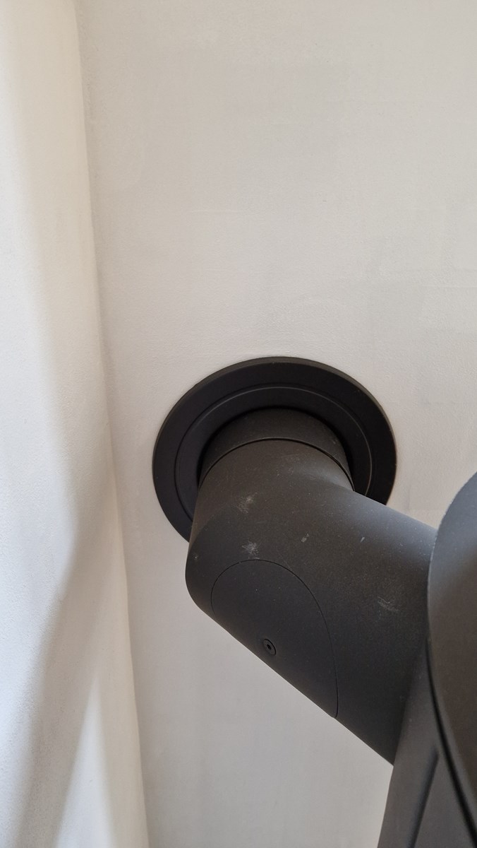

Indenfor piller jeg selvfølgelig brændeovnen fra og skifter murstenene, så hullet er lukket (der er synlig murstens-struktur i stuen), men skal der også lukkes hullet i kernen?
Hvis skorsten er med en indre isokern rør - så ville jeg ikke gøre mere.
Men hvis det er uden isokern-rør, så ville jeg også fylde op med rockwool.
Risten udenfor ville jeg lade blive siddende. Det er rimelig meget bøvl at få taget den ud, finde den rigtige farve mursten og mørtel m.v.
Det burde slet ikke være noget problem at finde mursten der passer i farve mv. for skorstenslemmen, der burde være masser af mursten ovenover
Jeg ville klart fjerne skorstenslemmen og lukke hullet med mursten fra den nedrevne skorsten, samt gemme resten af murstenene fra skorsten, sæt nu en dør eller vindue senere skal laves om.
