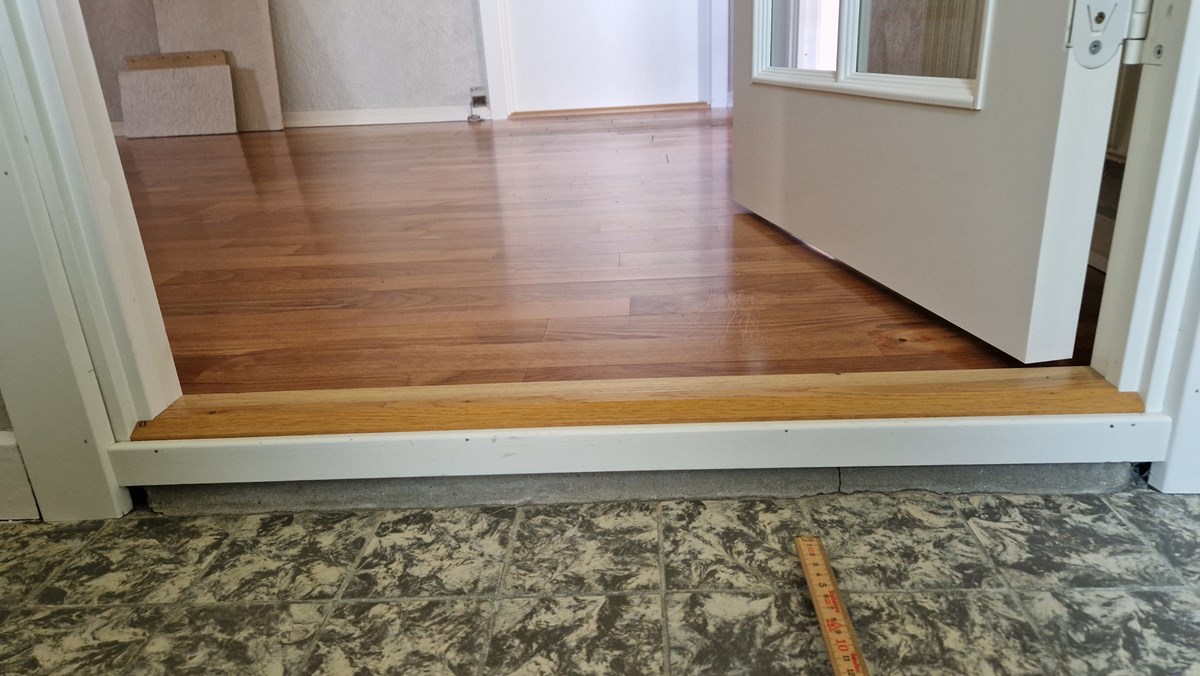

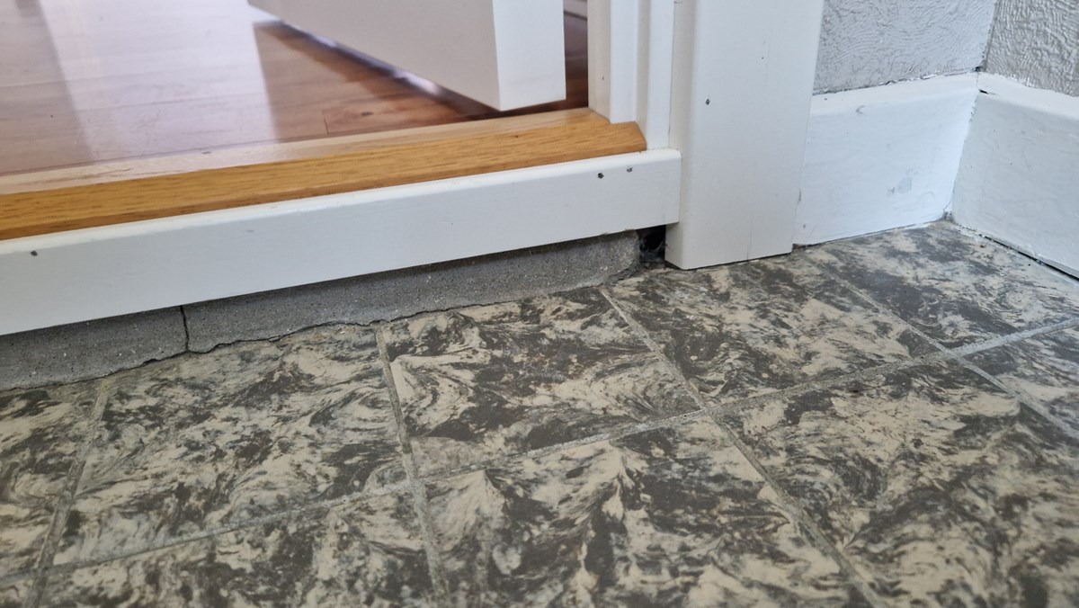

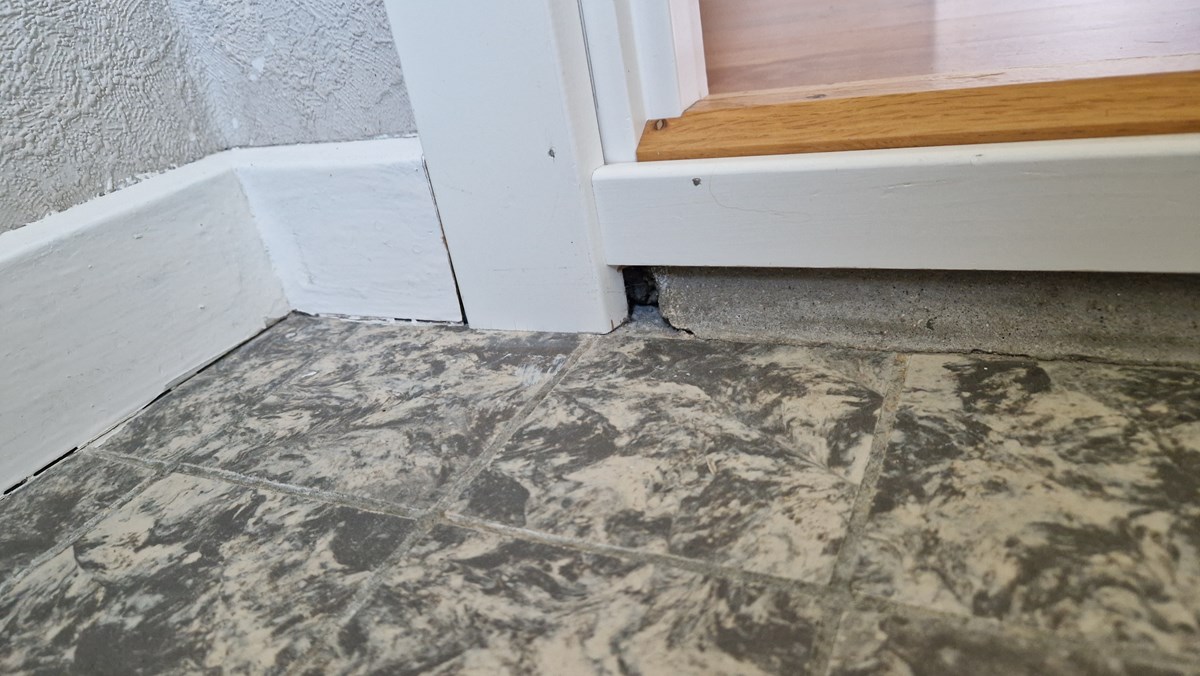

Når jeg får sat ny yderdør i vil jeg sløjfe denne mellemdør i vindfanget, men hvorfor er der huller i mørtelen i hver side under den?
Skal de ​være der? Har de en funktion?
Det kan ikke have nogen funktion.
Årsagen er måske noget med rækkefølgen under opsætning af lister, dørkarm....
Dørtrinnet er nok lagt først og er blevet støttet op med betonkanten. Her har det nok været planen ikke at påvirker listerne omkring karmen for meget, så man senere nemt kunne sætte lister og gerikter på. Men så er den nederste liste sat på - og den har ikke været bred nok til at dække det hele.
Ville havde været bedre hvis den sidste bundliste have dækket alt betonen.

Fino :-) Jeg har helt sikkert også tænkt mig en lidt anden overgang, når døren er fjernet... Derfor jeg skulle vide om hullerne er nødvendige :-)
