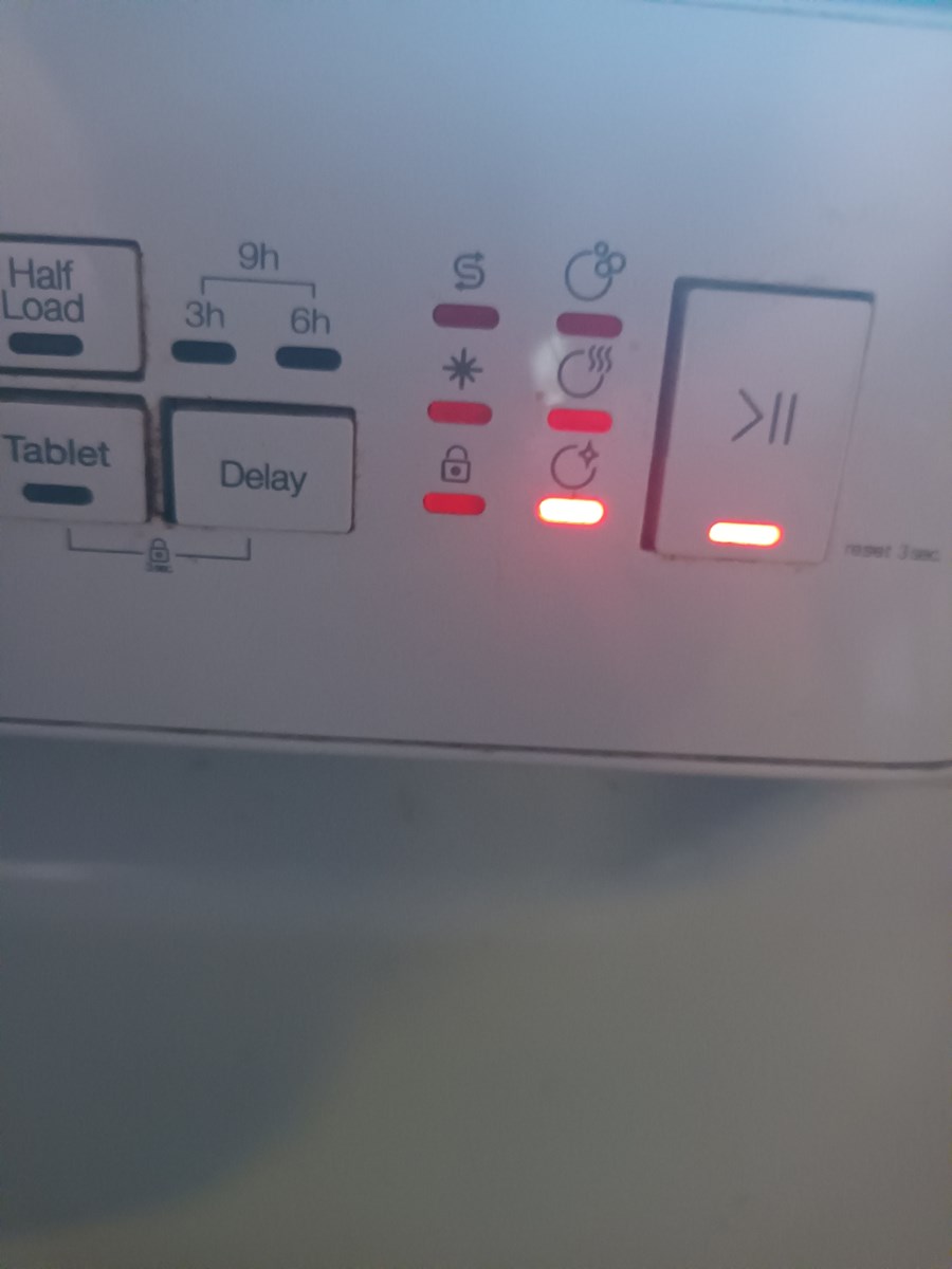

gram ds 6000/1 opvaskemaskine et det nogle der kender. Dette har symbol  der lyser ved siden af store knap den køre ikke færdig
7 svar
I følge manualen side 19 betyder symbolet at opvasken er færdig.
Hm ja den er stadig fuld af vand
Virker tømmepumpen ?
Er programmet hurtigere end det plejer ?
Bliver opvasken ren ?
Nu kørte Den I nat og kørte programmet  færdig og var tom og alt rendt
Hvad gjorte du for at få den til at køre ?
Har samme problem nu
Ingen ting fik af vide der skulle ny styring til og det koster 1500 kr så den er træls så håber på og finde en brugt og tage styring der fra
Hvis den nogle gange har svært ved at få vandet ud kan det være den trænger til en grundig rensning af hele afløbsdelen.
