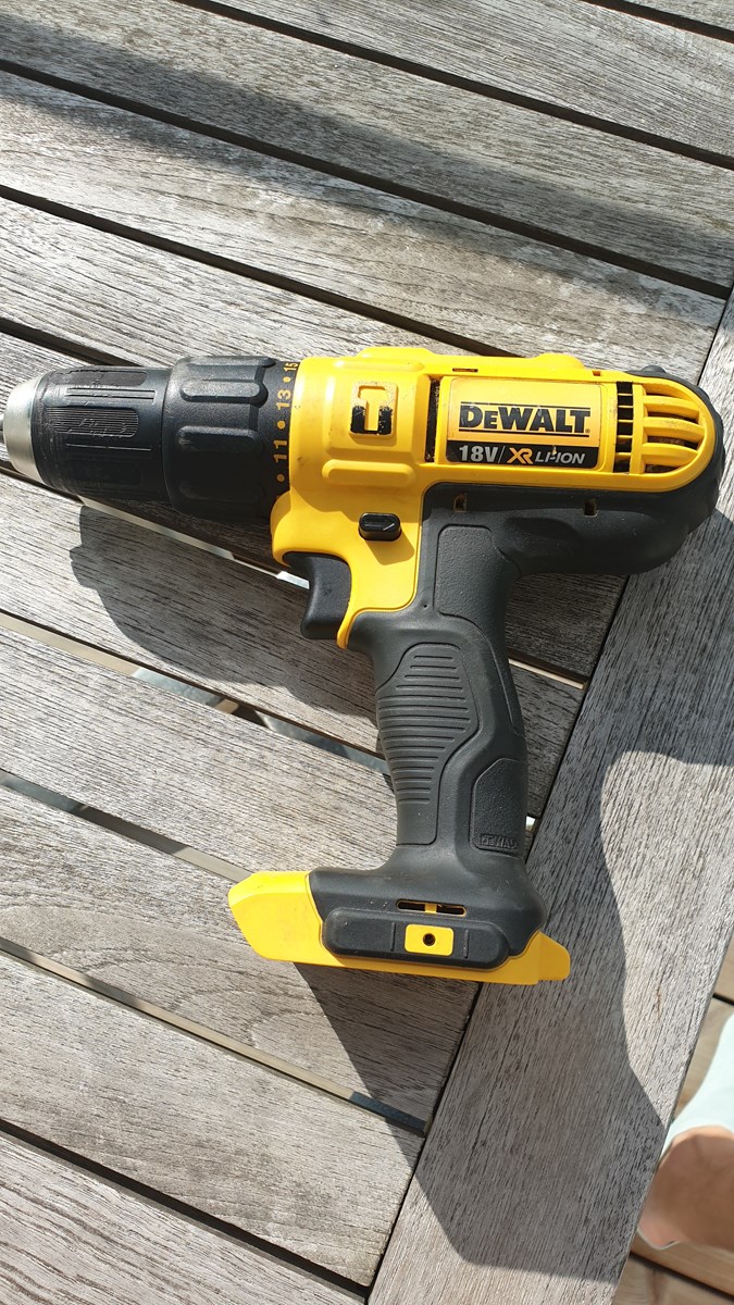

Jeg har fundet min skruemaskine frem efter længere tid. Da jeg brugte den kom der gnister i "udluftningshullerne" bagerst og den røg og  lugtede grimt. Og havde næsten ingen kraft.
Jeg kan godt huske, at den også lugtede, da jeg lagde den væk sidst jeg brugte den...
Batterier fejler ingen ting, da de er prøvet i en anden maskine....
Hvad kan det være? Og mere vigtigt; er det til at fixe selv og rentabelt?
Det er en Dewalt DCD776

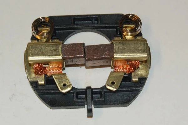

Vil du prøve så skal den skilles ad, og de 2 kul sidder så bagerst i motoren med hver sin fjeder. Her et eksempel på Dewalt kulsæt
Jeg køber dem hos Brøndum elektro i Viborg. De koster et par hundrede kr. med fragt.
