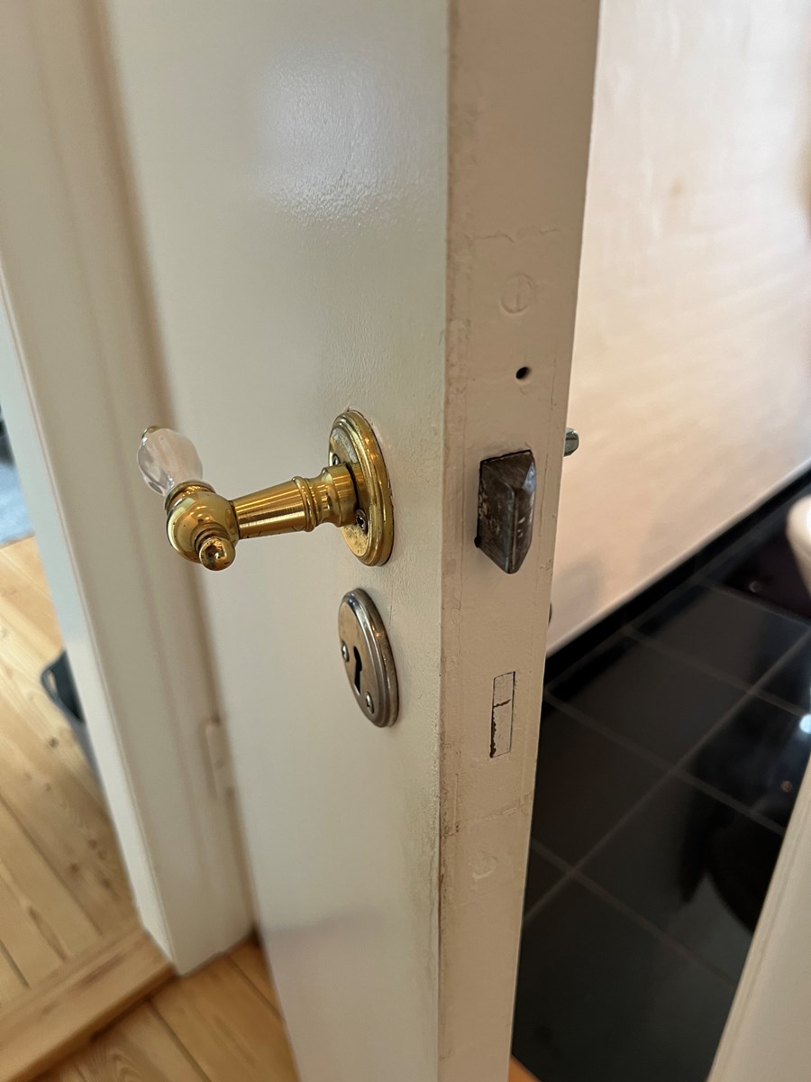

Jeg søger nogle gode tips til at fikse mine døre i hjemmet, som begge er svære at lukke helt i, uden besvær. De var sådan fra da jeg købte hjemmet, og tænker det er den tykke lag af maling der har gjort det.
Derudover vil jeg gerne skifte dørhåndtagene, da de er gamle og kedelige at se på

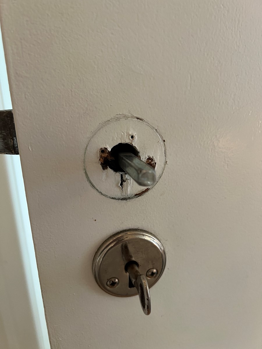

Samt falder ud hele tiden..

Håber billederne giver nok informationer
Hvordan svære at lukke, er det fordi de buer, eller går imod karmen?
Prøv at vis et par foto af hvad du mener.
Vedr. håndtag skal rosetten være så stor, at den kan dække de mærker der er i døren, hvis mærkerne ikke kan fjernes.
Personligt finder jeg dine håndtag flotte.
Hvis de falder af, mangler det nok en skrue eller split, der skal gå igennem det firkantede stykke jern.
