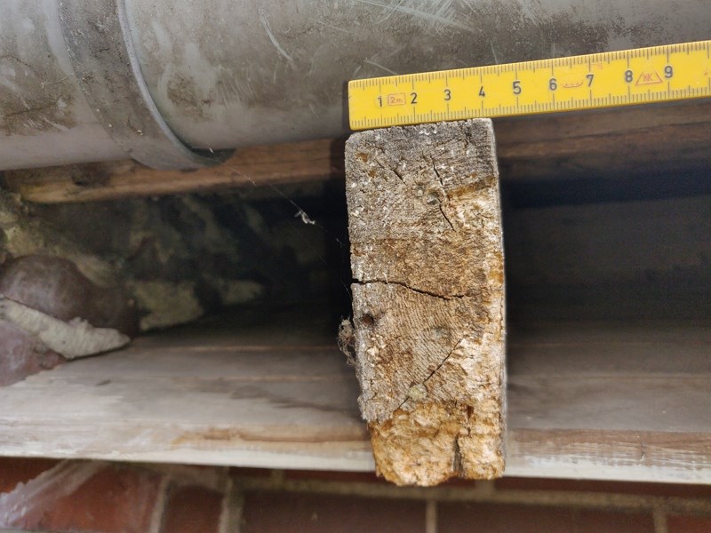

Har skjulte tagrender og har opdaget at der er råd i det yderste af spærtræet.

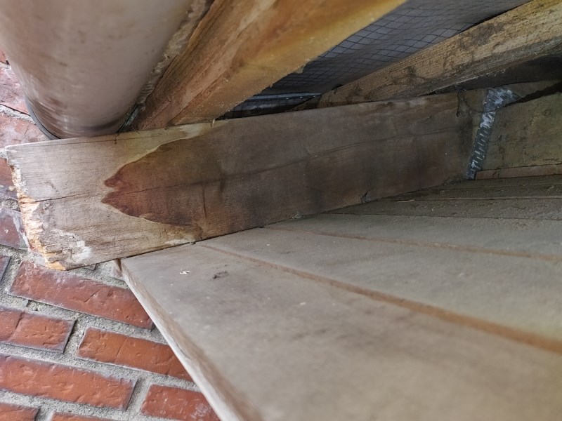

Har målt fugtigheden på træet og det ligger på ca. 15% i dag. På billedet kan I ane/se en mørkere misfarvning af træet. Fugtigheden er også ca. 15% i det stykke. Så jeg tror rådskaden er sket for længe siden og årsagen til rådskaden er udbedret/forsvundet.
Nu vil jeg gerne skifte spærtræet så jeg kan montere/skifte de sternbrædder, der også var rådne.
Mit spørgsmål er så, 1) om jeg skal skifte den nederste stykke af spærtræet eller 2) om jeg kan montere et nyt spærtræ på siden af det nedbrudte/rådne (med søm eller skruer?)?
mvh Allan
Mvh Allan
Du skruer bare en ny stump på siden af det eksisterende, det ser fint stabilt ud lidt længere inde, det er kun ved tagrenden træet smuldrer.
Du kan bare bruge helt almindelige galvaniserede skruer, f eks. NKT 5x80 med TX20 hoved, til at skrue nyt hjælpespær på siden. 6-8 skruer i zigzag mønster jævnt fordelt på siden af spæret.
Brædderne monteres med lidt mindre skruer, 4x50 eller 5x60 f eks.
