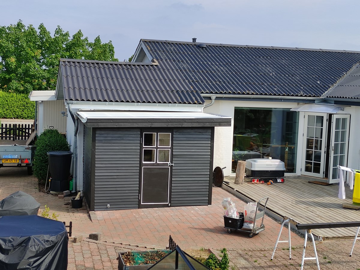

Har du ikke et bilede af dine tagplader, så det kan ses, hvilke plader det drejer sig om?
Jeg har det her liggende på min telefon. Jeg håber det kan hjælpe. I kan se at nogle af pladerne blev skiftet ud (inden vi flyttede ind).

Det ligner B6 plader. Målet på pladerne tyder også på B6. P6 har også en anden profil, der ikke passer med B6.
Er du sikker på det er de orginale plader med asbest? De ser fine ud, eller er de blevet malet?
