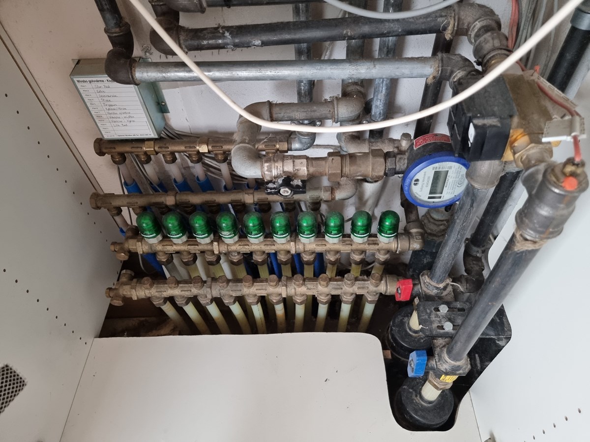

Et par billeder af gulvvarmesystemet og fjernvarmeunit vil hjælpe.

Et billede siger måske hvad i skal bruge.
Desværre et lidt sløret billede, og så mangler toppen af unitten.
Ellers en temmelig flot installation, hvor elledningerne desværre forstyrrer billedet.
Kan du ikke tage et billede af typepladen på  selve kabinettet. Så kan vi sikkert finde en manual på anlægget. Jeg vil umiddelbart gætte på at en af de selvvirkende (Danfoss) ventiler er defekt.

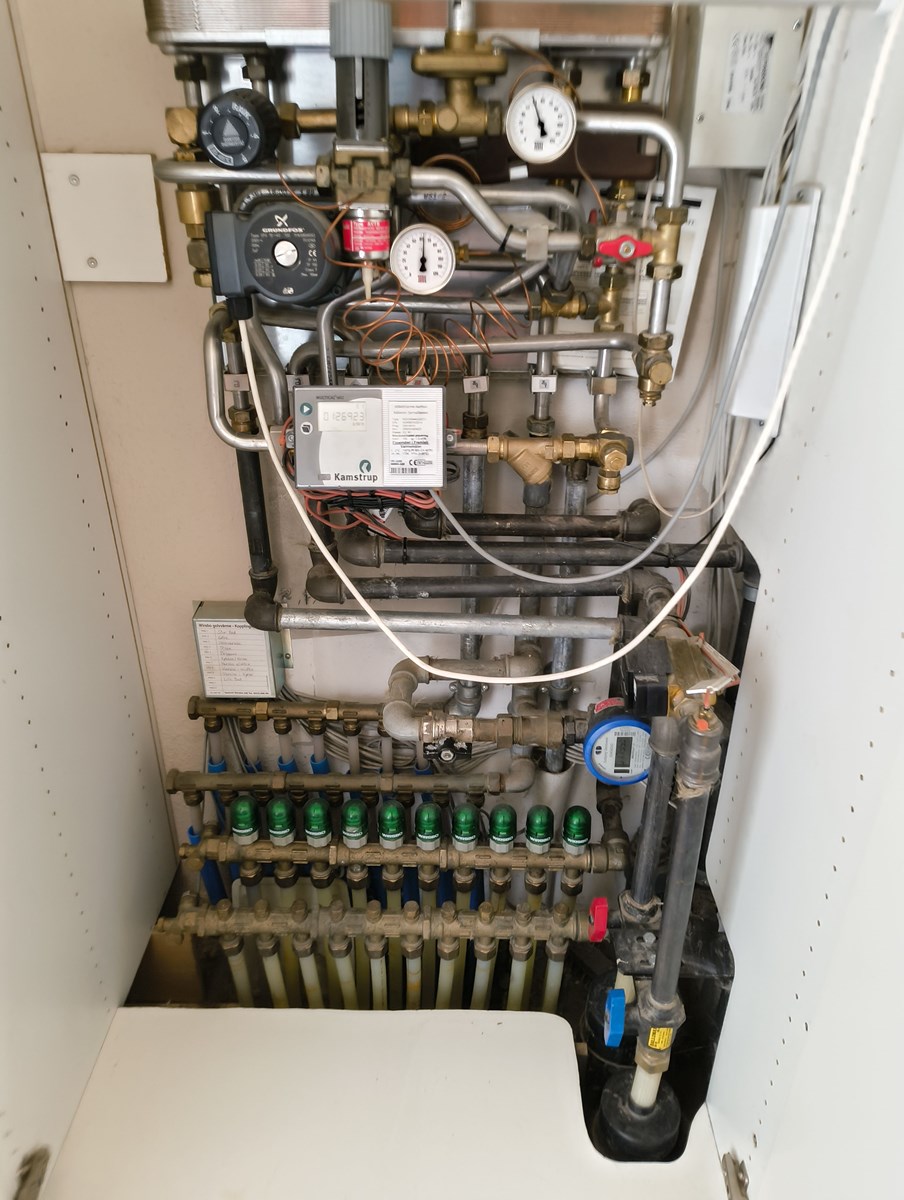

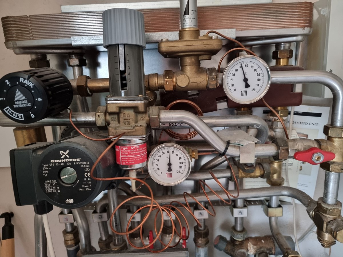

Jeg har taget to nye billeder og tættere på. Giver de et brugbar billede af ​systemet?

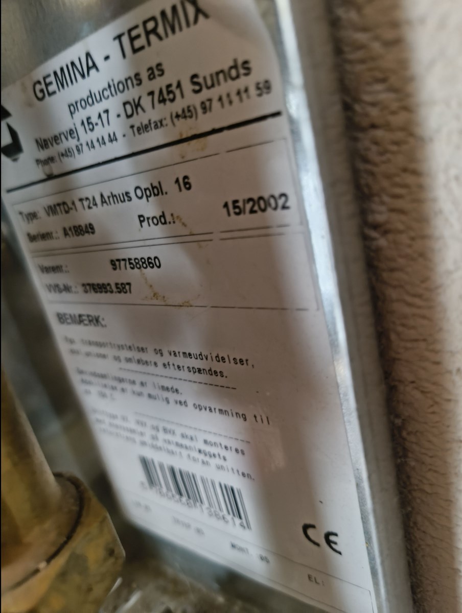

Mangler stadig et billede af typepladen og et billede der viser det øverste i unitten.
Kan denne bruges? Den sidder bagved en masse.
Der er et andet skilt, som er fuldstændig ødelagt og ulæselig.
Din fjernvarmeunit er en Gemina-Termix VMTD-1 T 24 Århus.
Jeg kan ikke finde manualen, men fabrikken i Sunds kan sikkert hjælpe dig. Prøv at sende en mail på “[email protected]
Jeg tror stadig at det er den store Danfoss AVTB ventil der er synderen. Prøv at skrue helt op og helt ned, og vende tilbage til udgangsstilimngen. Desværre har ventilen tildens til at blive træge, og virke dårligere. Ventilen kan godt adskilles, renses m.m. Der kan også købes reservedele, men min erfaring siger at hele ventilen skal skiftes. Det er ret let gjort, men du skal regne med et par tusinde hvis du gør det selv. Det er dog aurisationskrævende arbejde.
