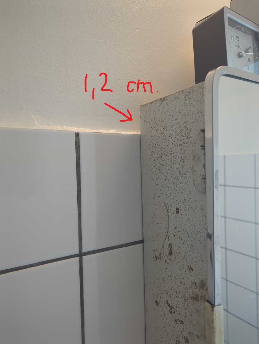

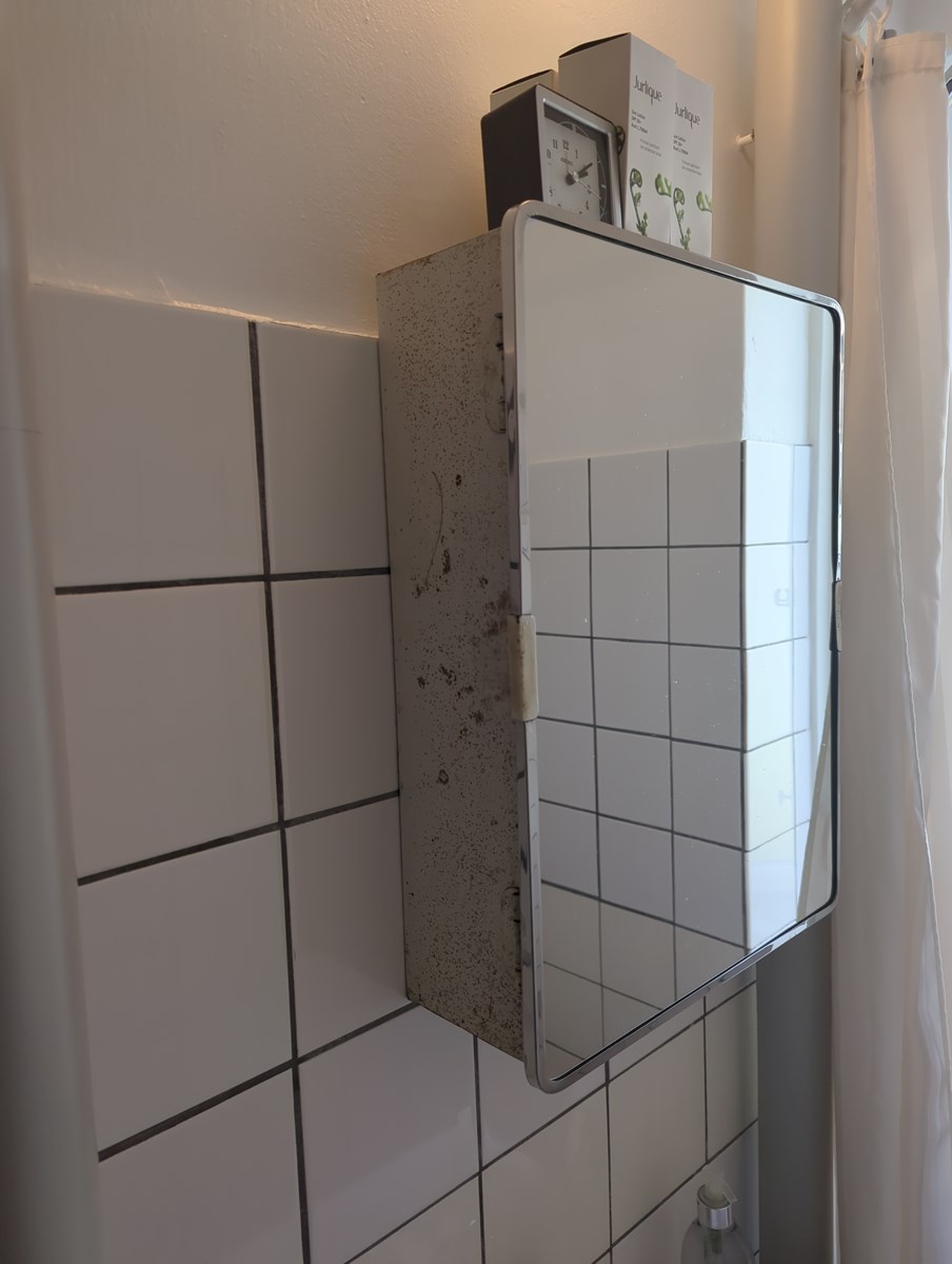

Jeg skal hænge et skab op, som er større end det på billedet og kanten vil således ramme ud over fliserne, hvor der er en niveauforskel på 1,2 cm. Skruen monteres indeni skabet og vil være ustøttet i de 1,2 cm. Er det et problem? Hvad kunne løsningen være?

Hvor stort et skab og hvor meget vægt skal der bæres? Hvis skruerne er stærke nok og ellers kan få fæste nok i væggen bør det ikke være et problem. Alternativt så skrue et stykke træ fast på væggen først og sætte skabet fast på/mod dette.

 Tak for svar😊. Skabet er 50 x 70 x 15 cm. Det er ikke let, men ved ikke lige, hvor meget det vejer🤔😃

3 hvide giver 1,2 cm. Læg dem oven på hinanden, bor et hul i hver ende, halvér dem og brug dem som "skiver" mellem skab og væg.
Så slipper du for at bunden af skabet trækkes ud fra væggen, hvis du strammer skruerne for meget.

 Genialt! Tror faktisk, at jeg allerede har en pose liggende😁
