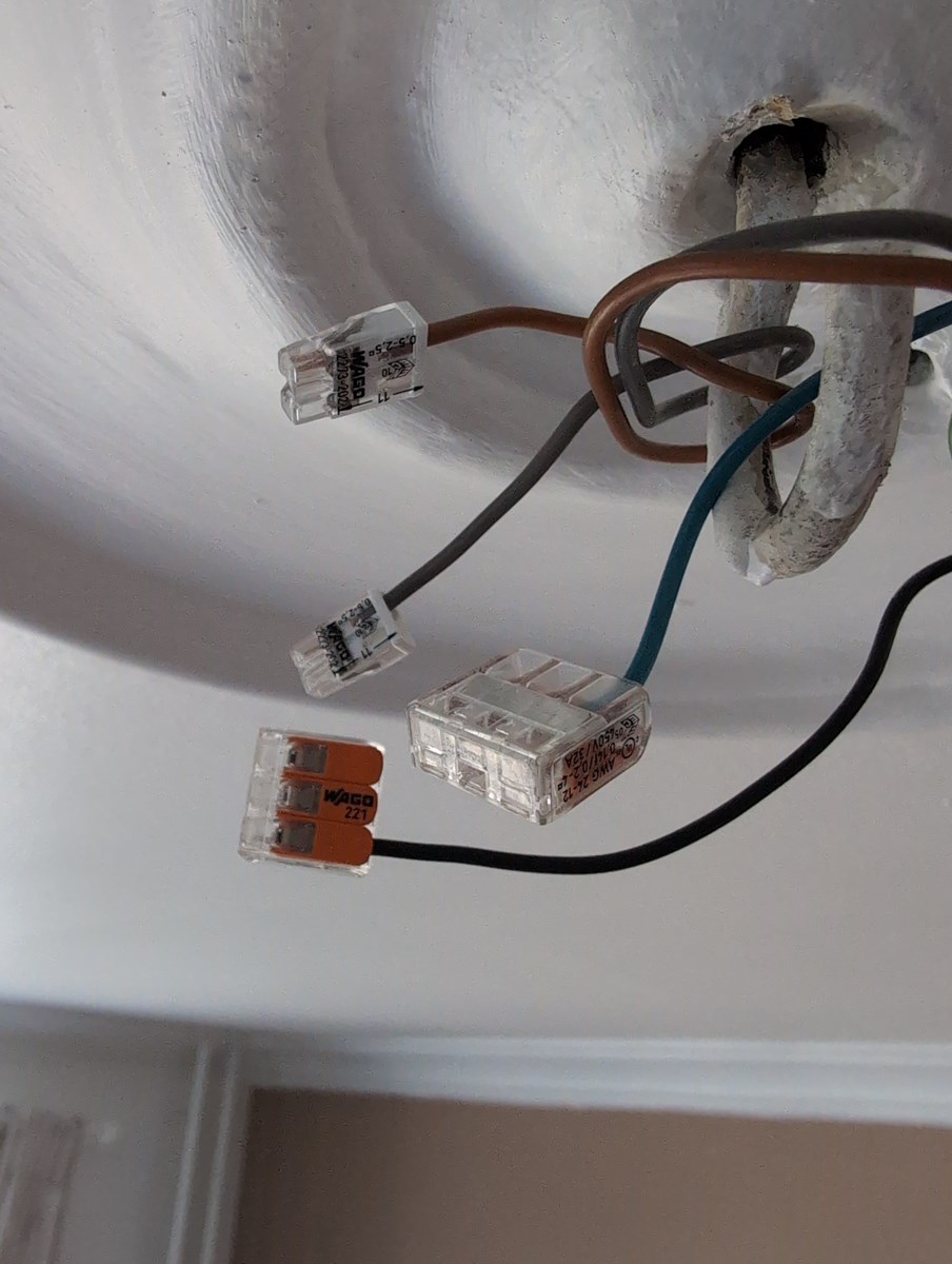

Grunden til at jeg egentlig kun havde forsøgt mig med sort og brun var at installationen så sådan her ud da jeg flyttede ind. (Indsæt billede)
Kun samlemuffer på sort og blå, og så de der fjedersamlemuffer/skrueløse klemmer (eller hvad de hedder) som jeg ikke regnede med var til bløde ledninger.
Du har sammen type klemmer på alle ledninger, der er blot forskel på størrelse.
Du skal næsten helt sikkert bruge den blå til lampen men det er sikkert også det du gør.
Du må kunne vise et billede af den afbryder/dæmper som du tænder ved. Og et billede af sikrings tavlen. Det er ret sikker at dæmper sidder en af de steder.
