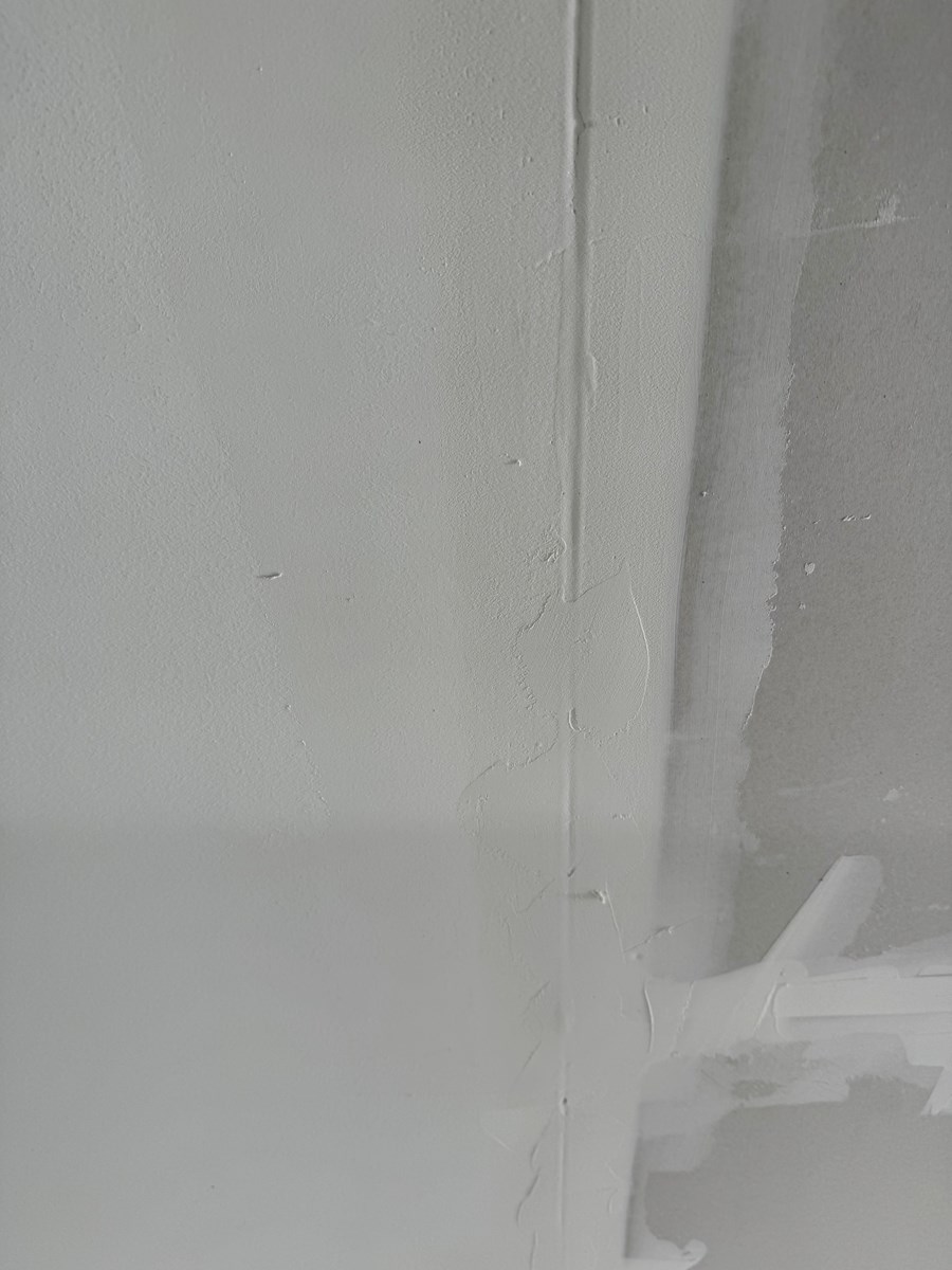

Da vi har købt nyt køkken og både gulve,vægge og loft skal laves på ny, så er jeg nu nået til et lille bump jeg ikke tidligere har skulle håndtere.
Der er gipsloft i stue og nu det samme i køkken. I stuen er der filt på og det samme gør jeg i køkkenet, men hvordan laver jeg en usynlig overgang fra køkken til stue, nu hvor filten er 10 år gammel i stuen, og der kommer helt frisk fil på i køkkenet.
Ja det er ikke spartlet færdig, det er blot for at vise gips uden filt og gips med filt.
På forhånd Tak.
Mvh Thomas
Der er nok ikke meget endet end at forsøge at lave overlap og derefter skærer igennem nyt og gammel filt, og så forsøge at fjerne den gamle filtstrimmel.
Det bliver nok ikke en helt usynligt overgang.
Har været der, men det kunne ikke lade sig gøre at løsne det gamle filt, løsning blev og lave et lille overlap med det nye filt ind på det gamle og spartle en tynd kant op imod dette, når loftmaling kommer på er overgangen usynlig.
