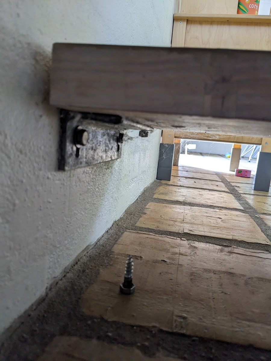

Hej har en trappe hvor mine trappetrin er skruet fast i væggen.

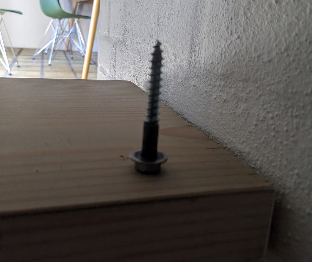

Her den anden dag så en en skrue var røget ud af det nederste trin. Pt ​har jeg ​bare sat den løst tilbage hvor den kom fra, men hvad er den rigtige løsning? ​
Finder man en større skrue og skruer i for at den binder bedre? Giver man den lidt lim og skruer den tilbage? Eller noget helt ​tredje?
Og ​i samme boldgade. Nogle af skruerne i væggen sidder også løse. Hvordan sørger jeg for at få skruet dem ordenligt ​i, ​for de roterer bare rundt i deres hul.

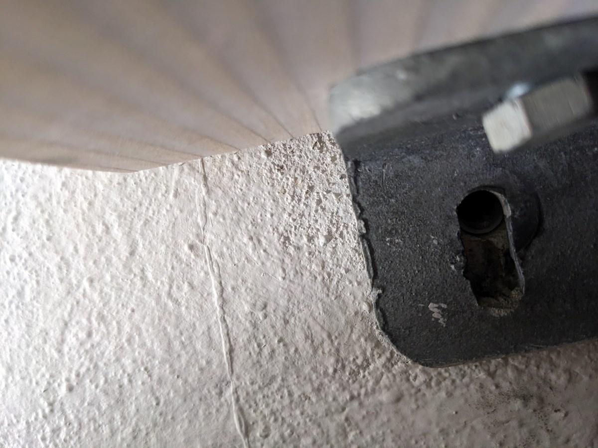

Jeg fik taget mig sammen her til aften og kiggede på en af skruerne i væggen. Billede vedhæftet.
Har i mere input til hvordan i ​ville håndtere situationen.
Selv ved jeg ikke om det giver mening med en meget større skrue, men jeg tænker man måske kunne fylde hullet ud med noget epoxy e.l. ?
Mht ​de trin hvor skruerne sad løst i træet, så er de alle fixede og ser ud til at sidde godt
