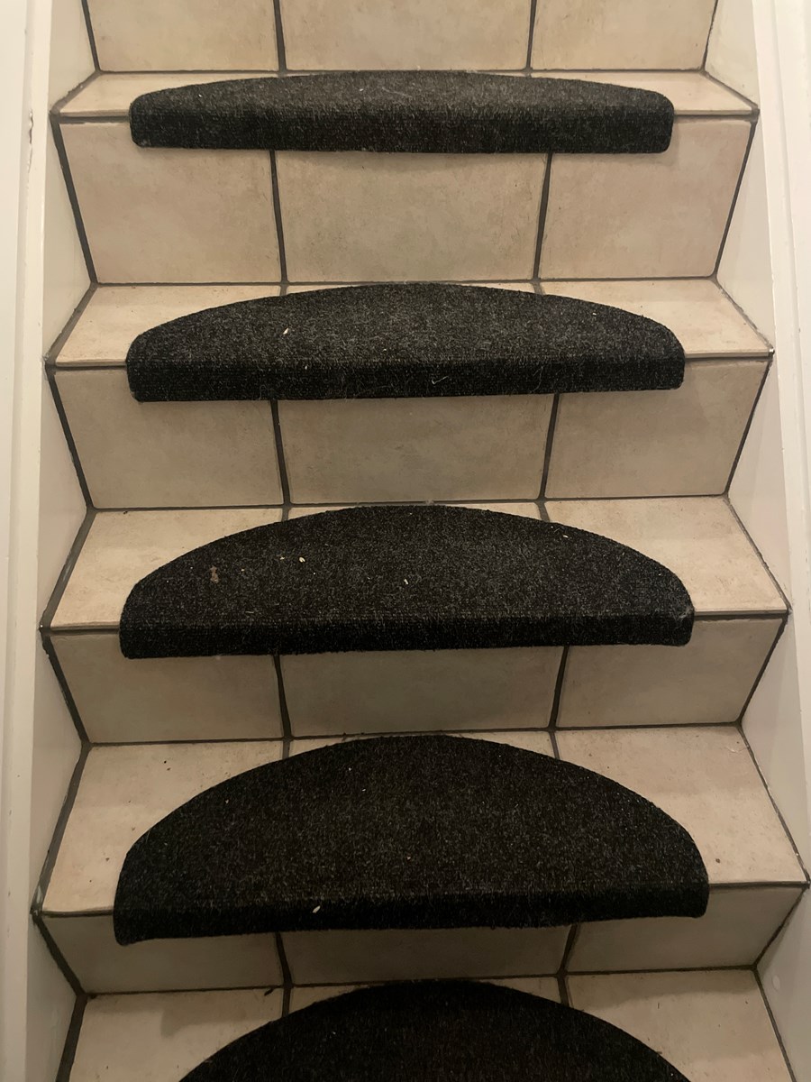

Vi har et gulvtæppe på en flise trappe, men ser ikke så godt ud, så vi vil gerne have fjernet det og i stedet lagt lille stribe skridsikkert tape på kanten. Problemet er bare at de er tapet med dobbeltklæbende tape, jeg kan sagtens få gulvtæppet revet af men tapen sidder vildt godt fast på fliserne. Og når engang jeg får det af så tænker jeg også der sikker lim tilbage på fliserne.
Så er der nogen gode råd til at fjerne både tapen og limen?
Når det er på klinker så tåler de stort set al kemisk behandling. Den hurtigste måde er nok at opløse/blødgøre resterne af lim er med acetone og mekanisk afrensning med en spartel med afrundede hjørner.

Fik spurgt lidt ind til bedste løsning ved den lokale trælast også. Der var svaret at jeg ikke måtte bruge acetone da det kan skade glansen i flisen men at det bedste var at bruge Maxi 3 rengøringsmiddel. 😀
