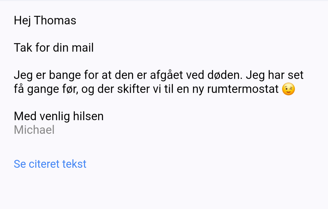

Jeg har modtaget svar på mail fra vvs manden fra nævnte video, at det er desværre en ny thermostat, den er død, det han han set et par enkelte gange før.
Så jeg bestiller en ny
