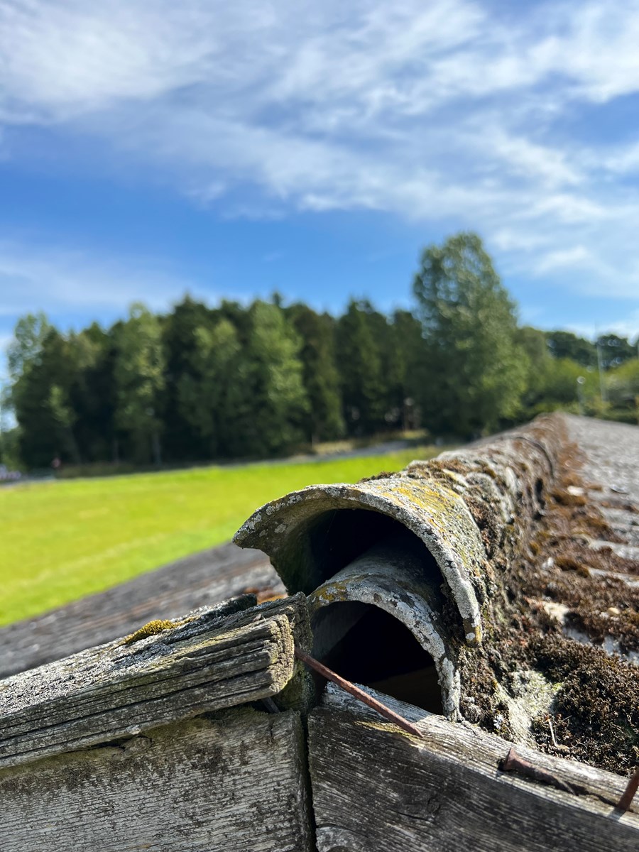

Eternit tag rygning jakob1978 45 14-08-2024 13:23 Hvad hedder denne slags rygnings plade, der er en underdel og så er der en plade der ligger øverst. Mangler 2 meter ca. 2 svar Følg tråden Annonce Annonce Annonce
GSH 1477 4200 14-08-2024 14:04 De hedder 2-delt bølget rygning.De viste er med asbest og er udgået.De er erstattet med materialet Polystyren, som vedhæftet pdf fil, side 20Som du måske har hørt i dagpressen er det slut med at selv at røre ved disse asbestholdige produkter pr. 1/1-25, med mindre man har Autorisation til at arbejde med asbest.Dansk Eternit, senere Cembrit har skiftet navn Swisspearl.Når du er i gang med at læse, bør du nok se om du har den rigtige ventilation i/for dit tag.Ventilation fremgår også af pdf filen. Montagevejledning Swisspearl Bølgeplader.pdf
jakob1978 Trådstarter 45 14-08-2024 15:57 GSH skrev den 14-08-2024 14:04:43De hedder 2-delt bølget rygning.De viste er med asbest og er udgået.De er erstattet med materialet Polystyren, som vedhæftet pdf fil, side 20Som du måske har hørt i dagpressen er det slut med at selv at røre ved disse asbestholdige produkter pr. 1/1-25, med mindre man har Autorisation til at arbejde med asbest.Dansk Eternit, senere Cembrit har skiftet navn Swisspearl.Når du er i gang med at læse, bør du nok se om du har den rigtige ventilation i/for dit tag.Super godt, Tak for dit svar. Jeg læser lidt om det. Ja Ved godt det med de nye regler med asbest. Tak.
