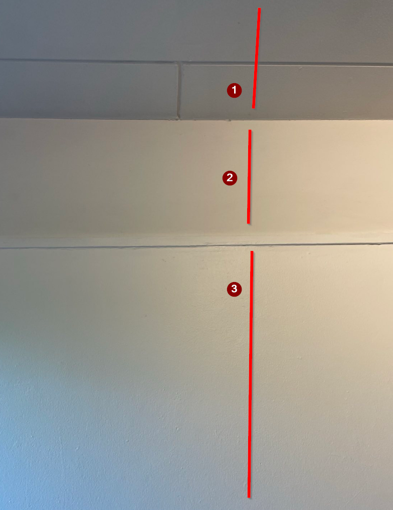

Billede af bjælken i et rum ses her:
1: Loft
2: Bjælken
3: mur
PS. Bjælken ligger i øvrigt ovenpå hvad der ligner et 20mm bræt der er 1cm brede end bjælken på begge sider. Er dette normalt fra den periode? Jeg ​synes ikke jeg har set det før. Nogen der ved hvad ideen er bag dette?

Har du set det med at have et bræt under bjælken før?
Der er ofte et bræt når spær ligger af direkte på muren. Men jeg har ikke set det system med at der er bræt under rem. At den er trukket lidt ind i rummet er efter minmening lidt skør.
