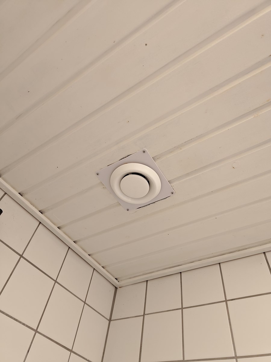

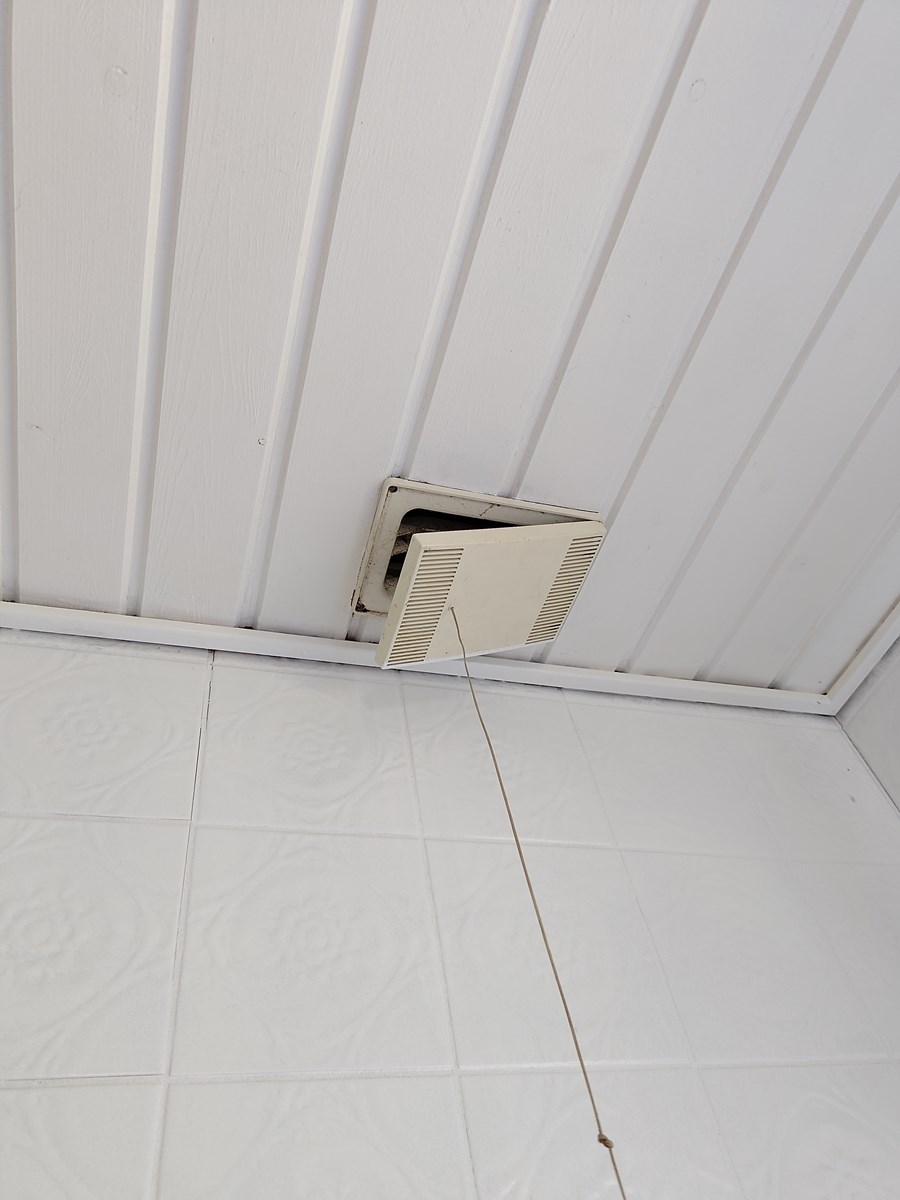

Jeg bor i et ældre hus, og har siden jeg flyttede ind for nogle år tilbage haft problemer med at der kommer kold vind ind igennem aftrækskanalerne på badeværelset i efterår og vinterperioden. Især når vinden rammer rigtigt. Dette gør det selvsagt svært at opvarme badeværelset ordentligt om vinteren. Det virker ikke til at der rigtigt er noget sug i kanalerne. Det er det eneste sted i huset med det problem. Jeg vedhæfter billeder. :) Jeg har selv sat det runde dæksel på, som forsøg på at lukke af for den kolde vind sidste vinter. Men det var ikke en ordentligt løsning.
Jeg aner intet om ventilation o.l, så efterspørger derfor råd til hvad problemet kan skyldes og hvordan jeg ordner det. Evt. Hvem man skal kontakte, for at få det ordnet.

Når det er rent passive aftrækskanaler så er der ikke meget at gøre. Det er så også temmelig forældet, man installerer en ventilator, enten i rummet eller på røret og sætter samtidig et spjæld på som lukker for aftræk når ventilatoren ikke kører.
Dette kræver selvfølgelig noget strøm som en elektriker kan "fiske" i nærheden (enten i rummet eller i loftet) men betaler sig hurtigt tilbage i besparelse på varmen og komfortværdi ved at der rent faktisk er lunt på badeværelset når man kommer derud.
