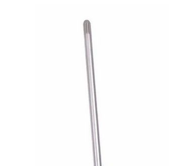

Der er nogle stråler i enden af trækakslen, de skal fange oppe i motoren. Står den i gear kan du dreje lidt frem og tilbage med propellen, eller drej svinghjulet ( afmonter tændrør, så er det nemmer at dreje svinghjulet, og så springer motoren jo heller ikke i gang)
Nu kan jeg ikke huske hvordan gearforbindelsen funger, der er flere forskellige måder, men det kan også drille.
Kølerøret lyder det til du har styr på..
topen af drivakslen på gearkassen..
