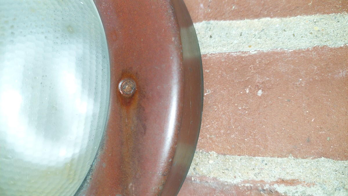

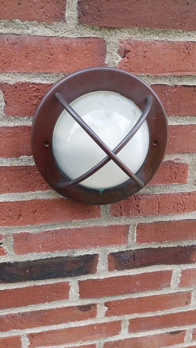

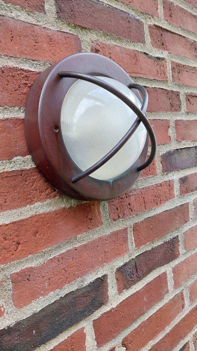

Ja, vi kan simpelthen ikke se hvordan pæren i denne udendørslampe kan udskiftes.
Lampen er årtier gammel.
"Frontdelen" sidder urokkelig fast, når det forsøges drejet af - men det er måske en forkert tilgang?
De to små indhak i lampen er højest sandsynligt ikke skruer.

Hej, det er et godt bud, takker. Har lige efterprøvet det, desværre passede ingen af umbraconøglerne/ingen fik bid, øv da.
Har også prøvet med diverse bits, heller ingen succes.

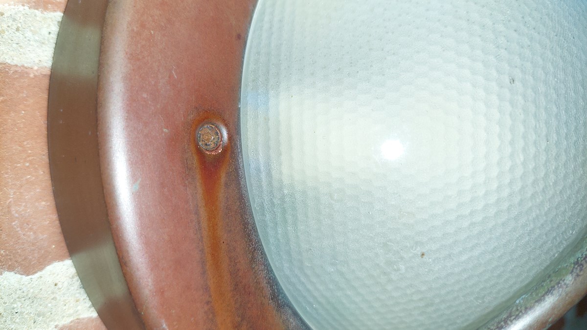

Har taget to billeder mere af indhakkene.
Det er utrolig svært for ikke at sige umuligt, at se om det er unbrako eller torx, der er brugt. Har du prøvet med torx bit? Du kan i sidste ende blive nødt til at bore hovedet af skruen, så du kan skærmen af. Du skal bruge et bor med samme diameter som skruehovedet.

Ved udboring af skruen, synes jeg at det er lettere at bruge et bor på størrelse med selve bolten, så et gæt vil være ø 5 eller ø 6 mm.
Søren O skrev den 13-08-2024 22:01:53
Ja, det kan du have ret i. At bore selve skruehovedet ud kræver påpasselighed, men giver lidt mere mulighed for at få resten af skruen ud.
Det endte med udboring af skruehovederne, men resten sad uhjælpeligt fast, og pga meget lille diameter gik jeg ikke i krig med skrueudtrækker mv., så der sidder derfor nogle stumper tilbage, som ikke kunne nås ordentligt med tang heller - de blev filet ned for syns skyld
Så lampe-frontdelen kom af, det samme gjorde glasset (efter noget besvær, pga en nok sammensmeltet samleliste), LEDpære i, og så frontdelen på igen nu (i to nabohuller) med nye messingskruer.
