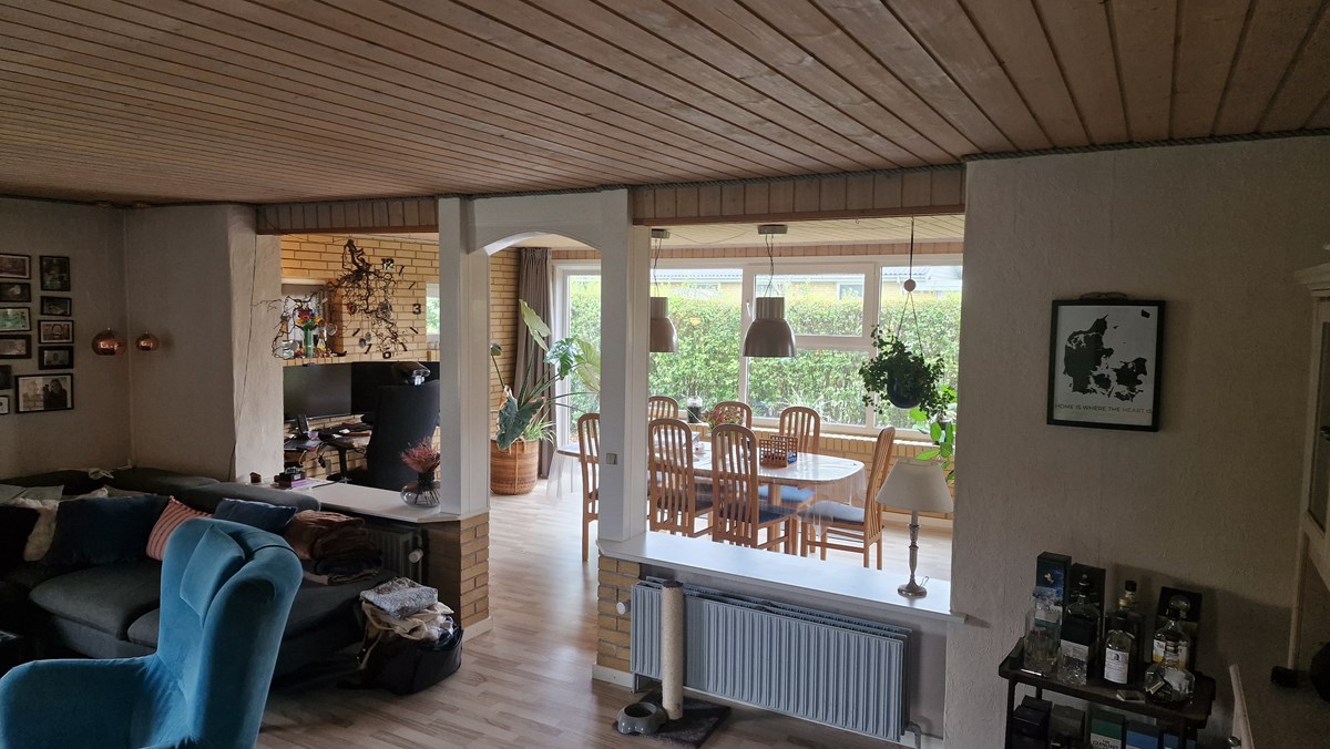

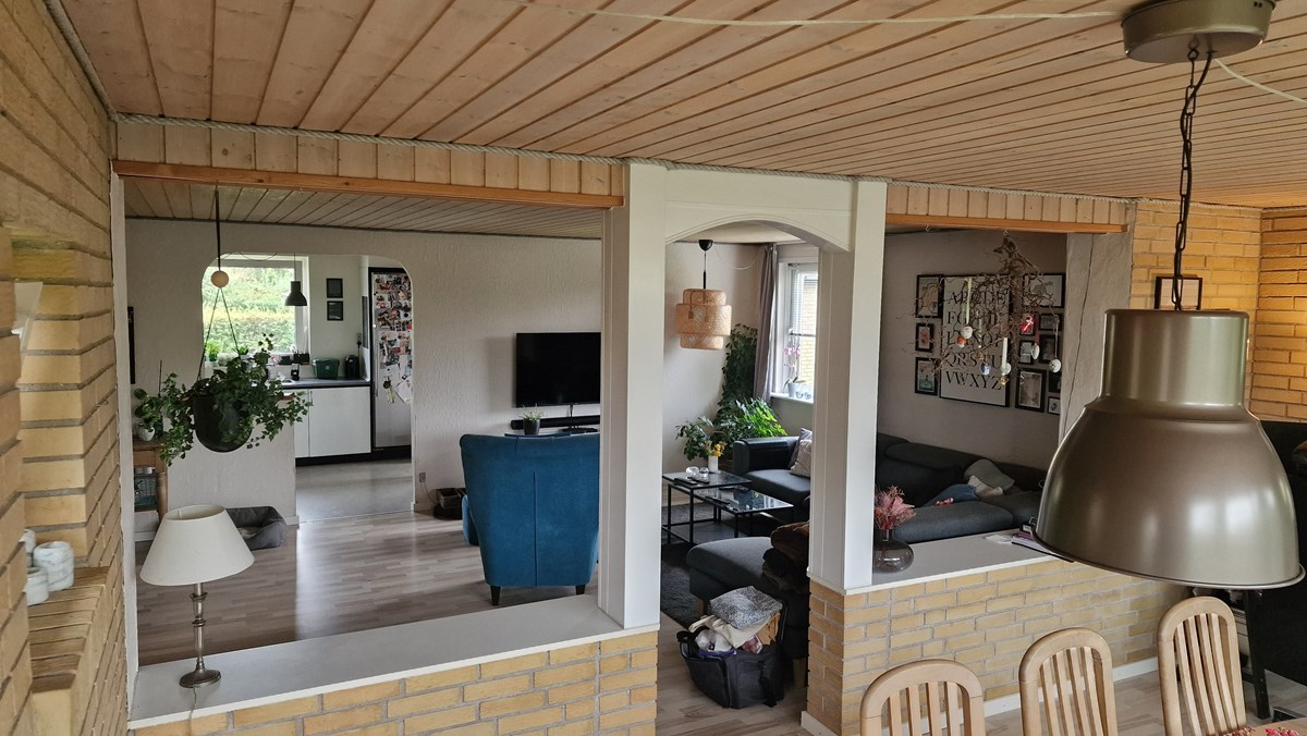

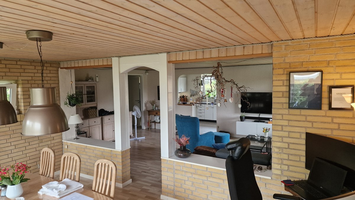

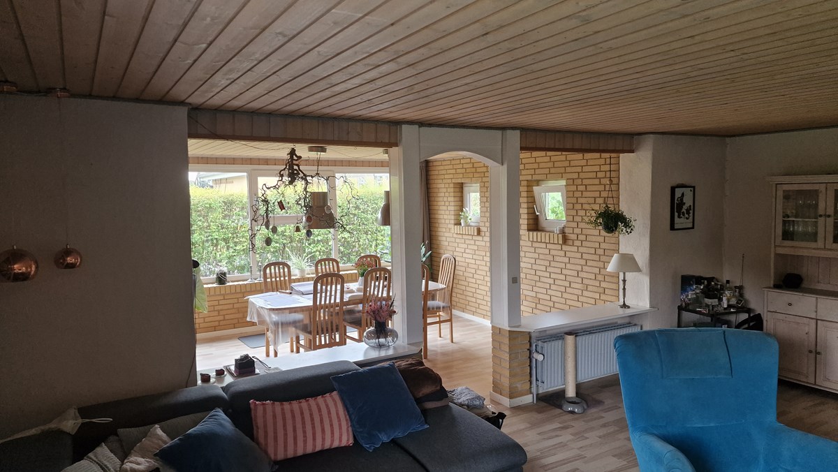

Jeg kunne godt tænke mig at fjerne de her bærende og yderst grimme "søjler" midt i min stue.
Huset er fra 77 og der er lavet en tilbygget stue i 96. Og der har sikker været sidste skrig i 90'erne.
Men nu vil jeg gerne have fjernet disse "søjler".
Mit spørgsmål er så hvordan?
Det frie stykke mellem gammel ydermurstensvæg er 4 meter.
Kan jeg "nøjes" med at bolte en 4 meter 4-5 mm jernplade på begge sidder af bjælken?
Er der nogen der har en anden god idé?

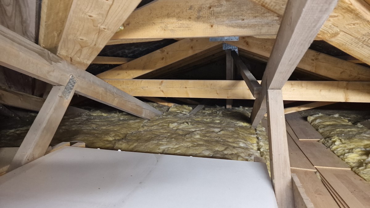

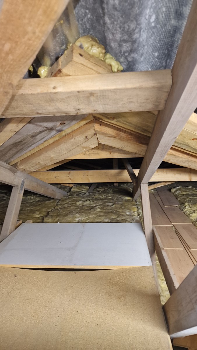

3 Foto og beskrivelse af loftet oven over nuværende bjælke

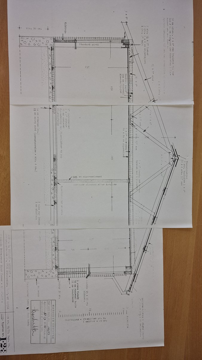

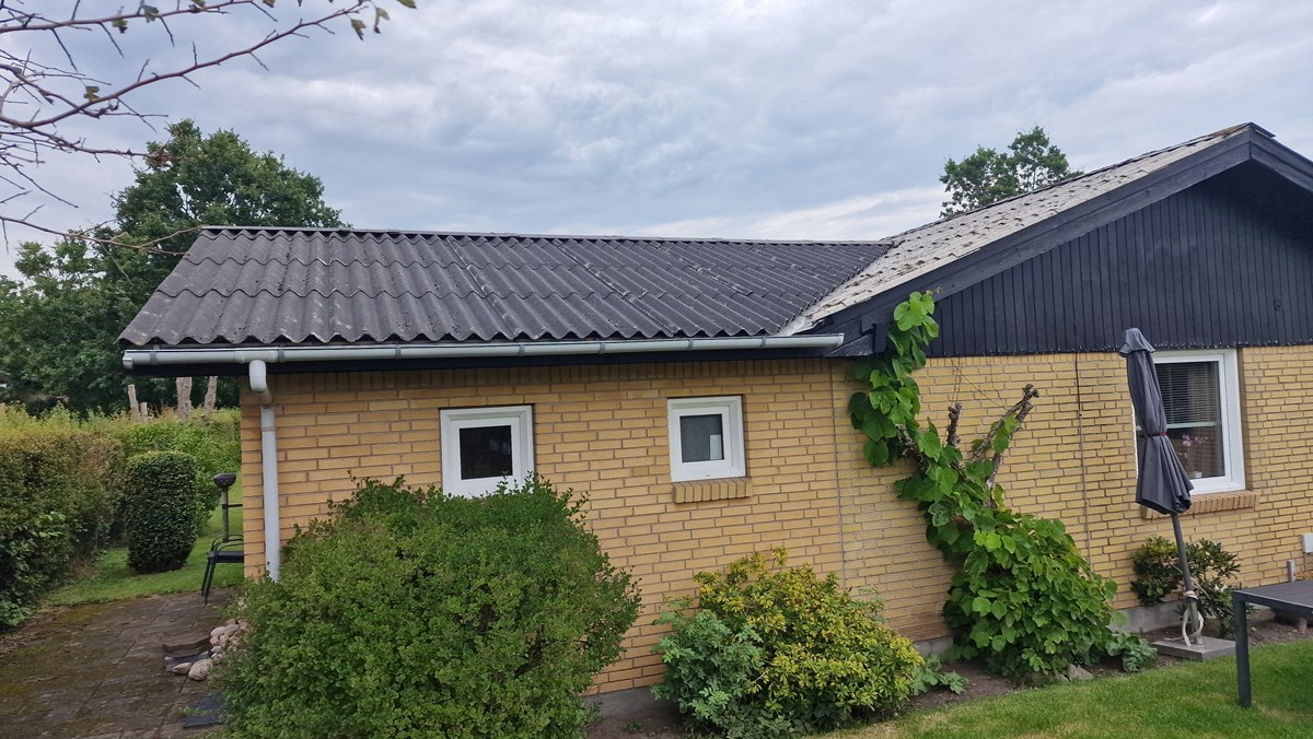

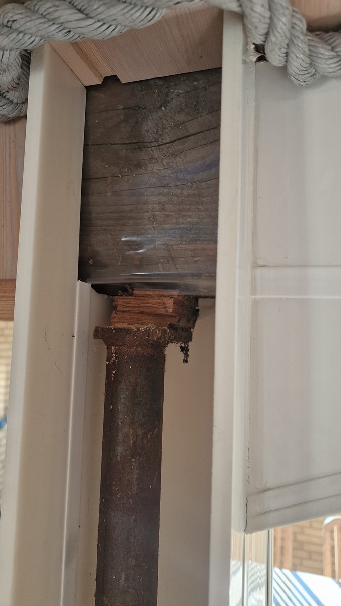

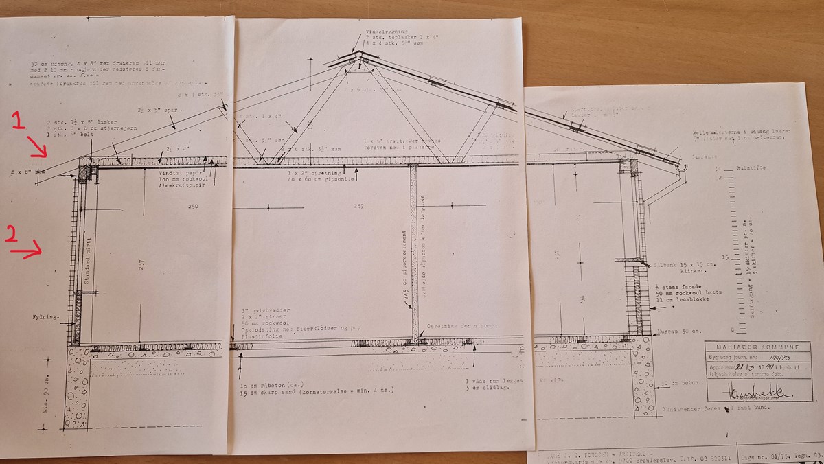

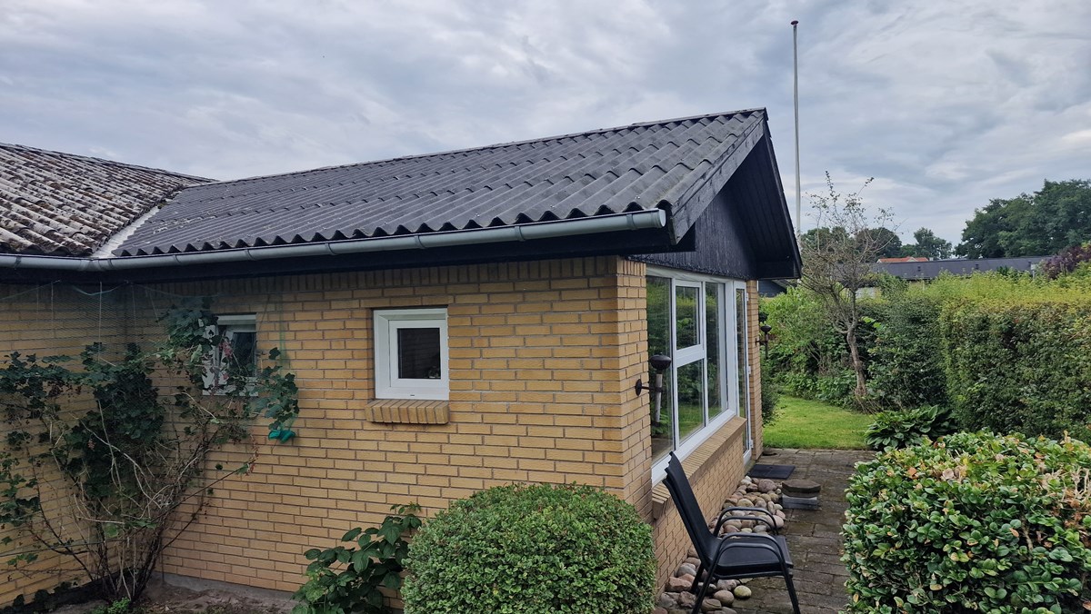

1. Ja, det nye spænd bliver 4 meter, hvor det i dag understøttet ved 150 cm og 250 cm. Billedet er taget ind fra nr. 2 retning på tegning
2. Den nuværende bjælke er 4x8" (10,16x20,32 cm) og er "hel" mindst 100 cm på hver side. Se nr 1 på tegning.
3. Det har jeg desværre ikke.

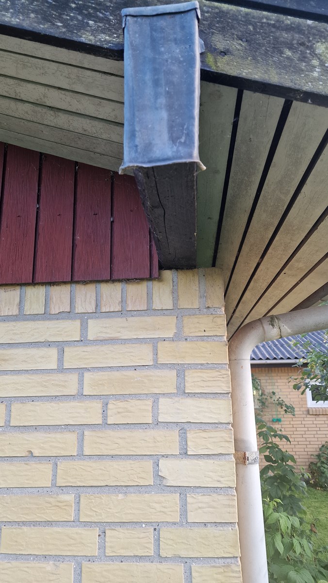

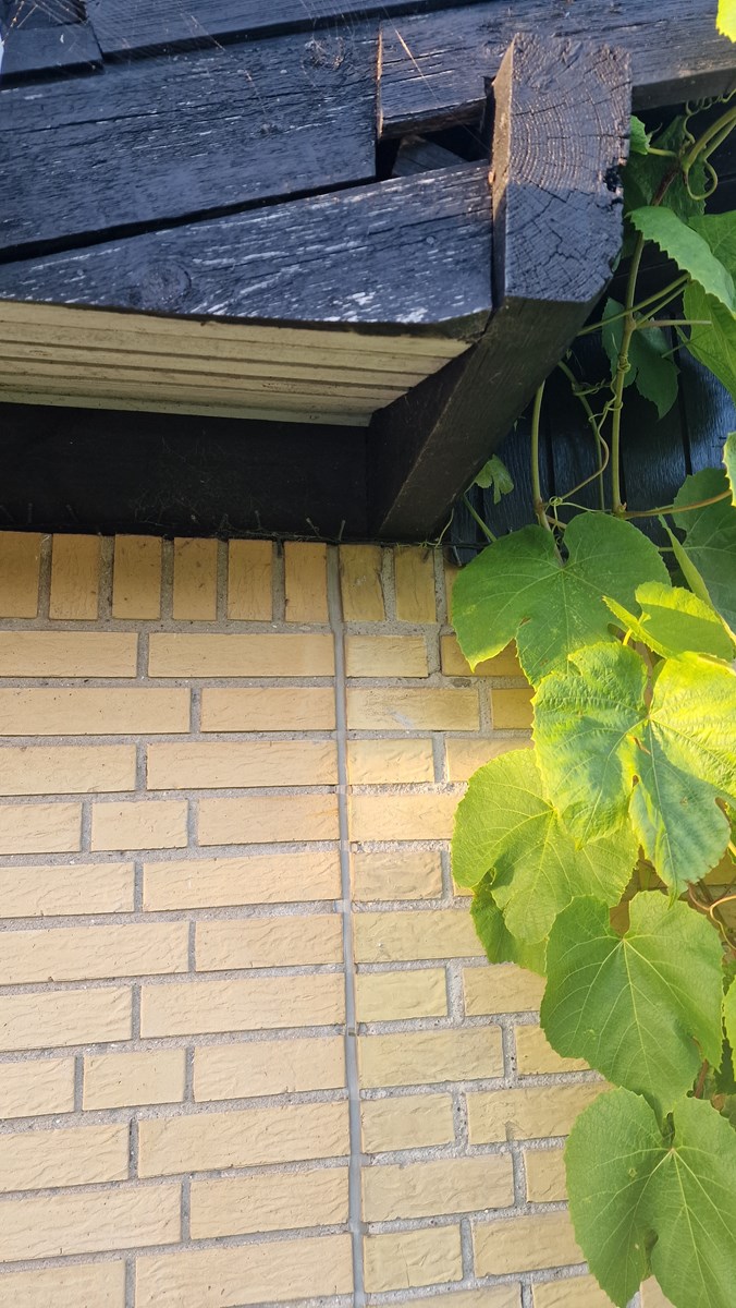

4. Bjælken ligger oven på murstens ydervæg. Se billeder

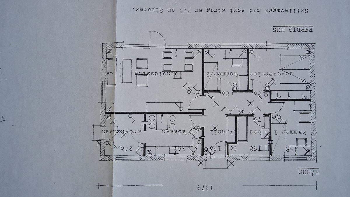

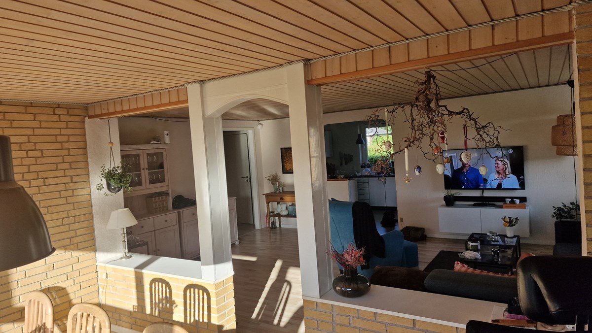

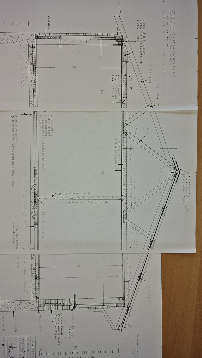

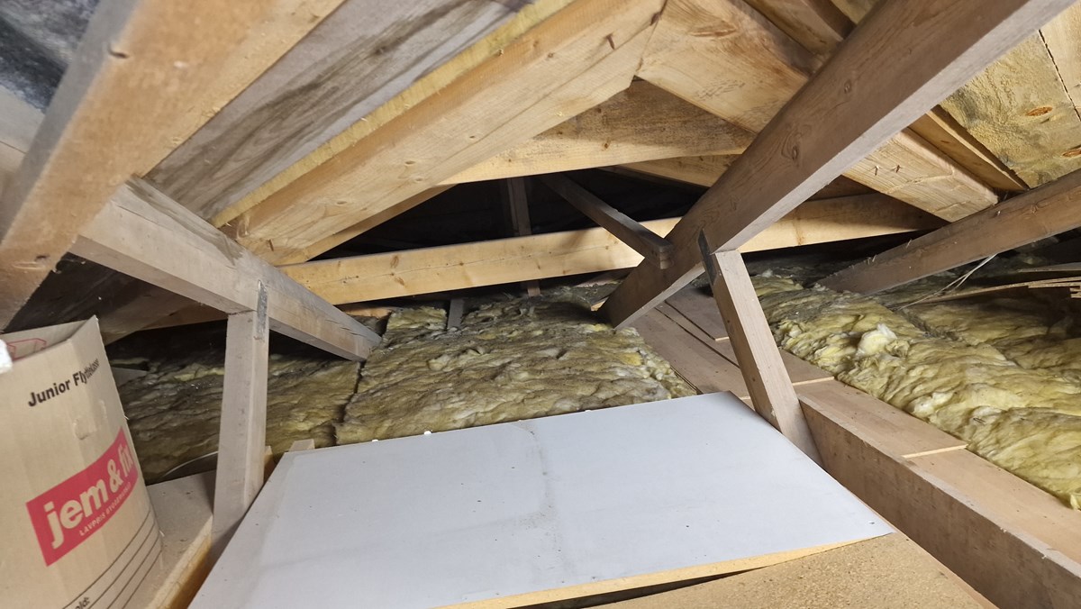

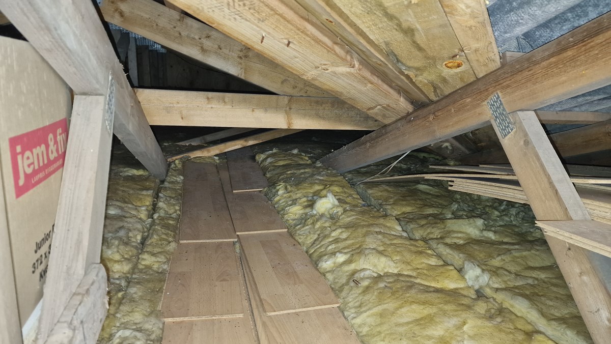

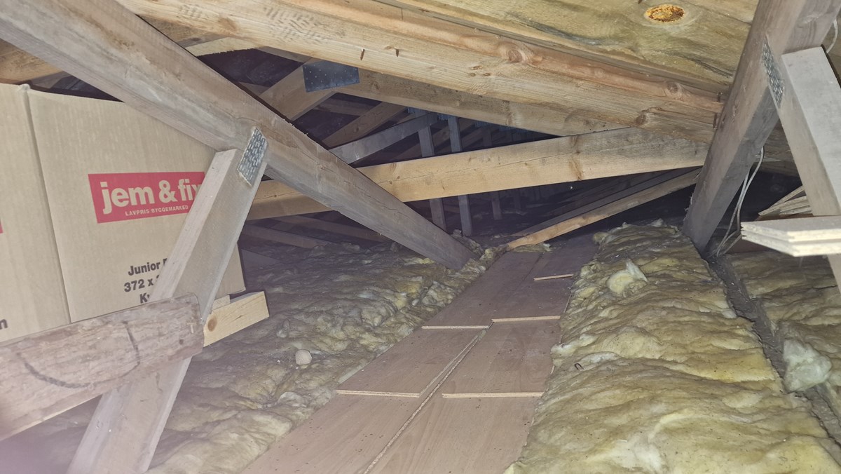

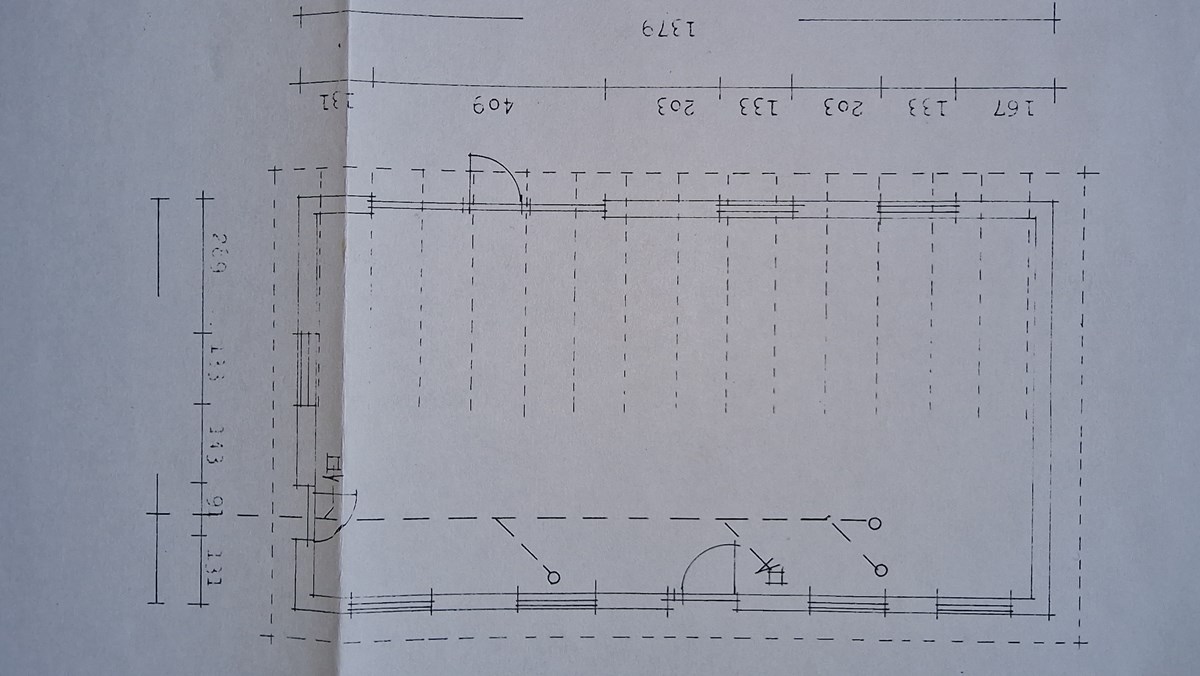

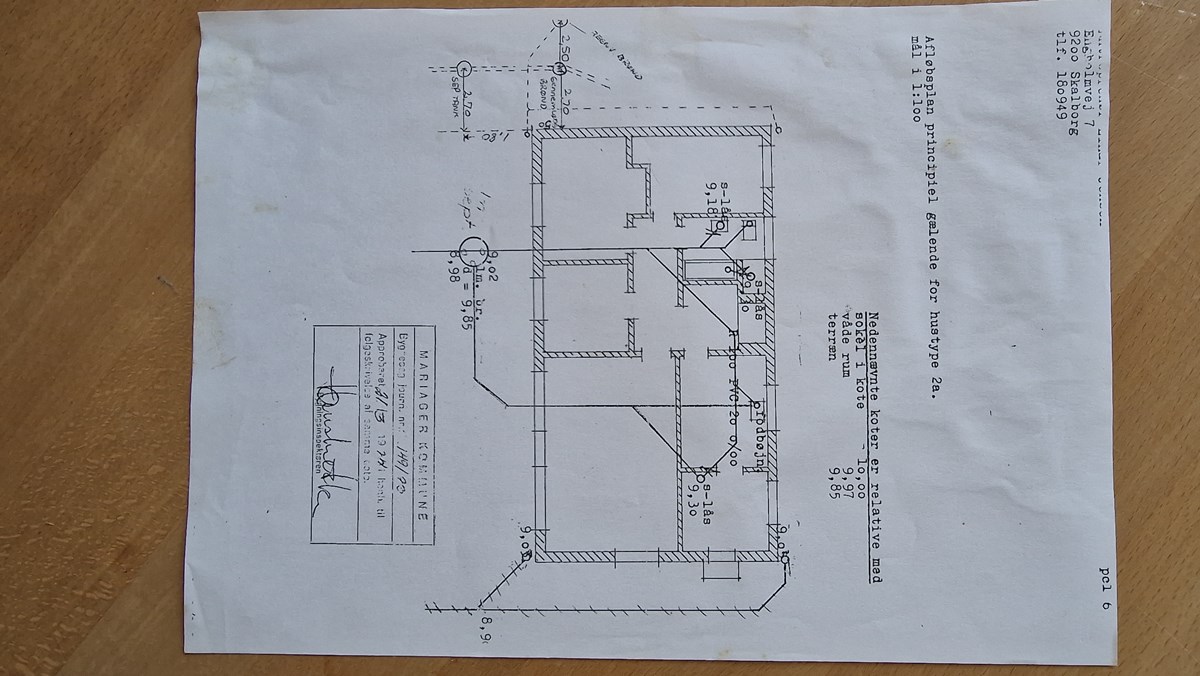

Jeg har nu fundet nogle flere tegninger og fået taget nogle flere billeder.
Jeg håber på at jeres viden her på forummet kan fortælle om det overhoved er realistisk, så jeg har en ide om økonomien i projektet, inden jeg betaler en ingeniør for at tage ansvaret ;-)

Det kan laves både ved at udskifte den eksisterende rem med en HEB bjælke, eller ved at ligge en limtræsdrager ovenpå på loftet. Jeg ville spare ingeniøren, og få en simpel dimensionering af en gammel tømrermester. Du får ingen garanti, men sådan huller har man kunnet lave de sidste 50 år uden husene er styrtet sammen.
Selvbygger med stort S.
Havde man fra starten været lidt forudseende kunne spær fabrikken have lavet  et forstærket gitterspær, i tilbygningen,  til bæring af eks. gitterspær, som erstatning for nuværende rem.
Om det er muligt at forstærke givet gitterspær til erstatning for remmen, måske Spær fabrikken kan svare på det, hvis det fremgår hvor givet gitterspær er fremstillet.
Ellers ligner det et niveau med en HEB- 200.
Har selv en HEB 200, med et spænd på 4,5 meter, for lignende, dog et gitterspær spænd på 8,6 meter.
Hvad din bredde på dit eksisterende hus, kan ikke se målene på tegningerne?
I så fald kan jeg hurtigt lave en beregning om du kan gå en dimension ned, til HEB 180.
