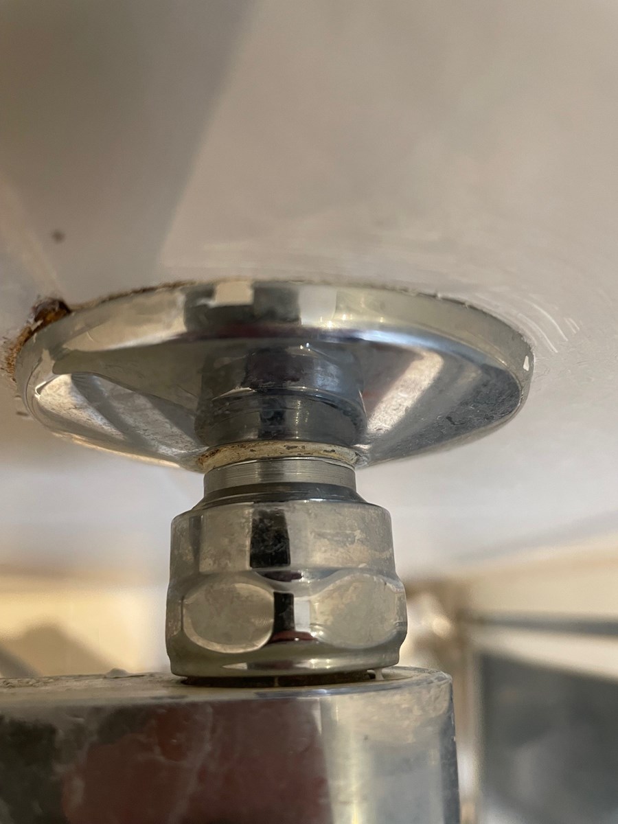

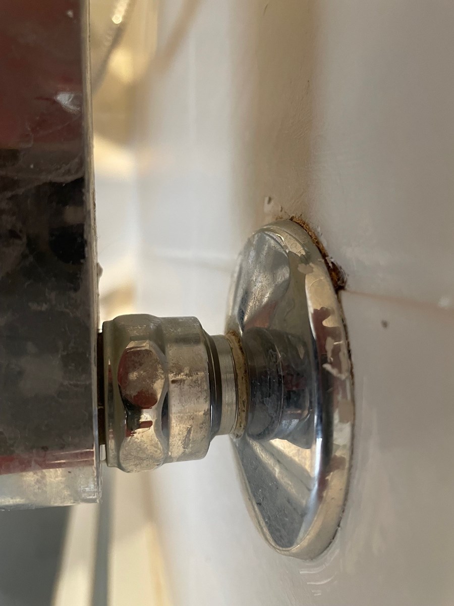

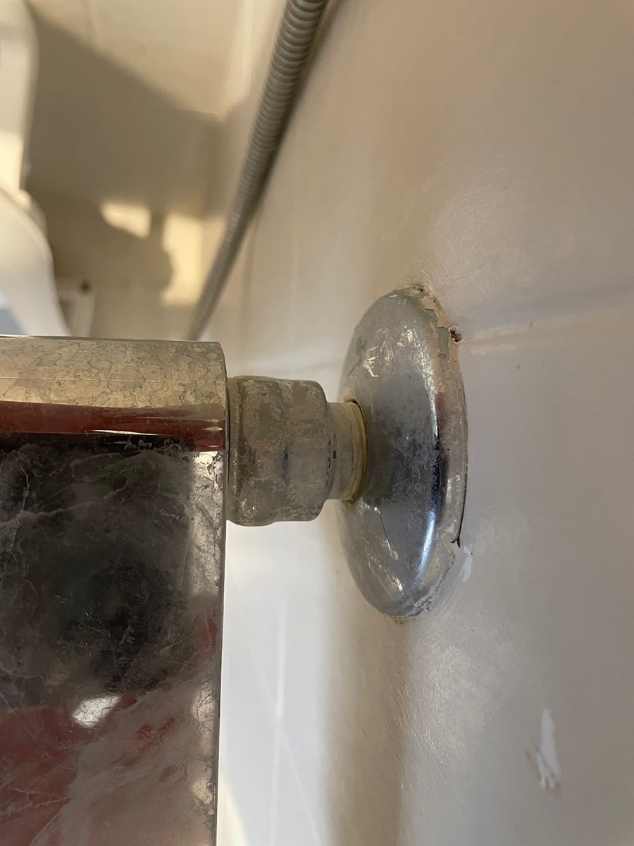

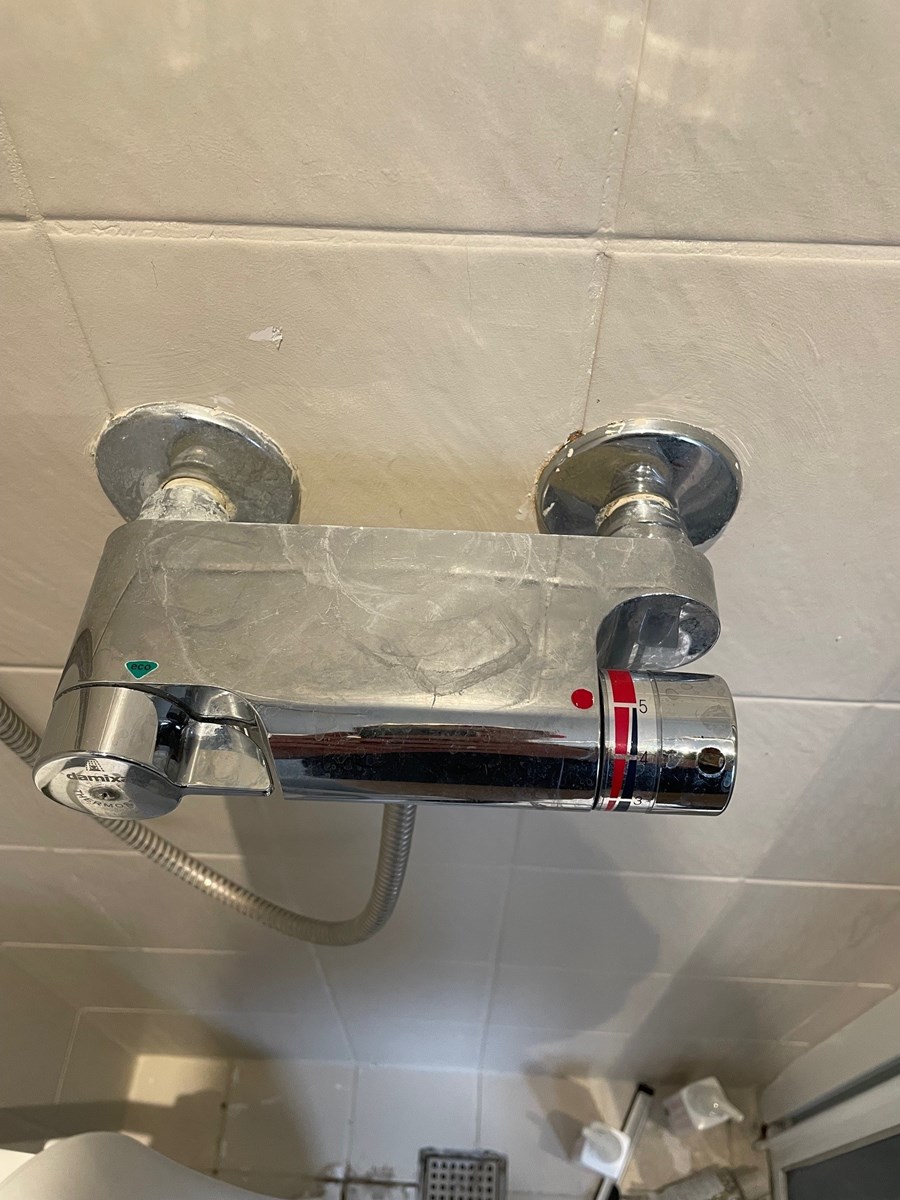

Hej alle,
Vi skal have lavet nyt badeværelse og jeg skal have afmonteret mit blandingsbatteri i bruseren. Dog kan jeg simpelthen ikke regne ud, hvilken størrelse slutmuffe jeg skal bruge? Omkredsen på rørene i væggen er 8 cm, i mens muffen på blandingsbatteriet er ca. 10,4 cm.
Håber at der er nogle der kan hjælpe :-)
3/4"
Selvbygger med stort S.
​Tusind tak!
Superdiy skrev den 12-08-2024 12:18:06
3/4"
 Tror du ikke det er 1/2". Det er det normale.
S. Fabrin skrev den 12-08-2024 15:25:22
3/4"
 1/2” i dåsen, 3/4” på batteriet er mig bekendt det normale.
