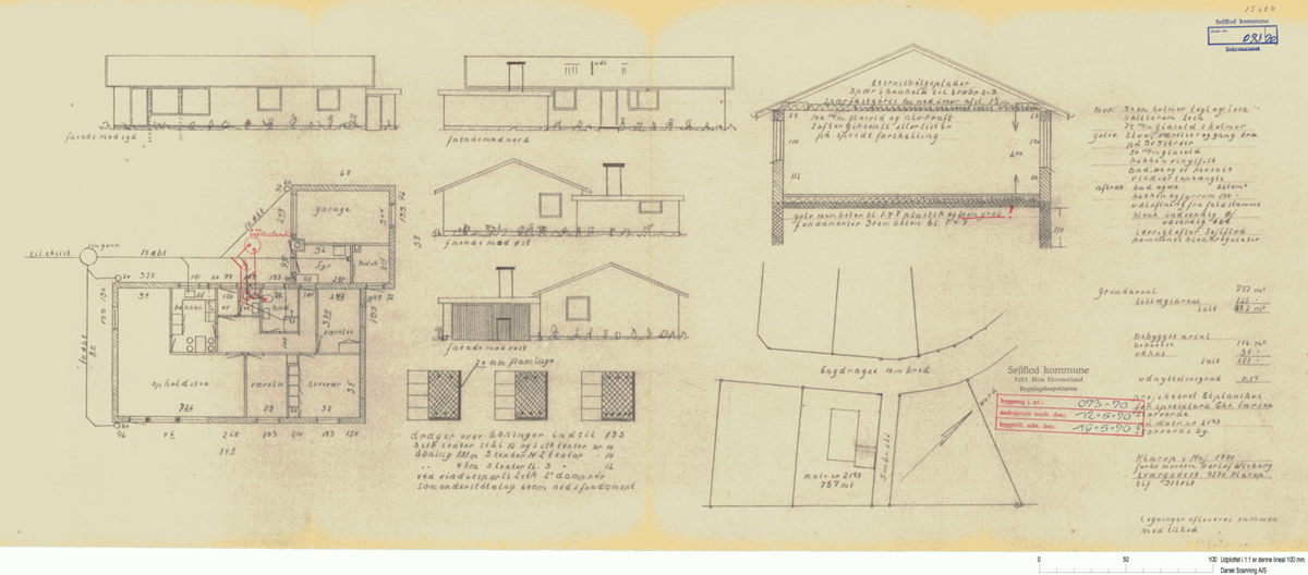

Hej, vi står og skal ud og se på vores potentielle fremtidige bolig i morgen. Vi er dog ​lidt i tvivl ​omkring hvilken slags spærtype dette hus har, og hvorvidt nogle af væggene er bærende? Vi vil ​gerne lave køkken-alrum, så derfor skal der fjernes nogle vægge.
Har fundet denne tegning inde på weblager.
​Tak på forhånd.
Det fremgår kun at spærene er i henhold til TRÆ 2-3.
Formentlig er de Fritbærende, da der, alt andet lige, ikke er mur i stuen.
For at være sikker kræver det foto af spærene på loftet?
For ikke at være bærende på skillevæggene, men kun på ydervæggene, skal de, i princippet, se ud som på vedhæftet pdf fil.
Super, tusind tak for svar. Vi må op på loftet i morgen for at se efter. :)
